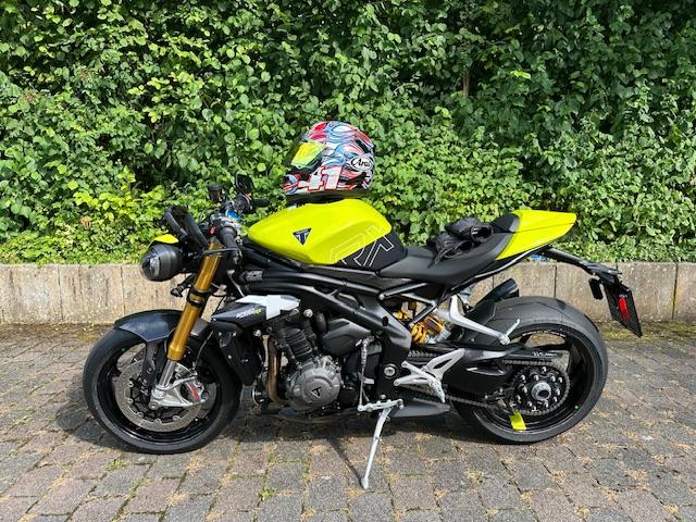

Kenn ich.. 🥳… Aber hier fehlt wirklich Flyscreen, Zusatzscheibe, KZH, Blinker.. Das wären meine must have‘s… Glückwunsch zum neuen Spielzeug Markus.. Hoffe die bleibt länger bei dir im Stall… Nicht das Triumph noch eine orange 🍊 Speedy RX-RR bauen und du wieder ins Grübeln kommst.. btw: Die kommt dann auch bestimmt ohne Felgenringe.. 😆…

Stört Herrn A. eigentlich nicht der gelbe Streifen auf der hinteren Felge?

Du musst noch das weiße Klebeband vom Plastedeckel über dem Kühler abknibbeln … .

Die ersten 50 km sind drauf, die initiale Gurkerei mit max. 3,5 kUmdrehungen ist etwas nervig, aber vielleicht schaffe ich das heute schon abzuhaken.

Nun lass dem Mann doch erst mal etwas Zeit um Luft zu holen und um unterwegs über passende Blinker nachzudenken. .
da fehlt aber noch einiges. Bei jedem neuen Möp schwöre ich mir, nix umzubauen. Dann kommen: Flyscreen, Scheibe dazu, Auspuffhalter, Stompgrips, Stahlbus, Kühlerschutz, Kennzeichenhalter, Motordeckelschützer, glaslose Spiegel..... und Schwups - nix umgebaut und 1.500€ weg.
