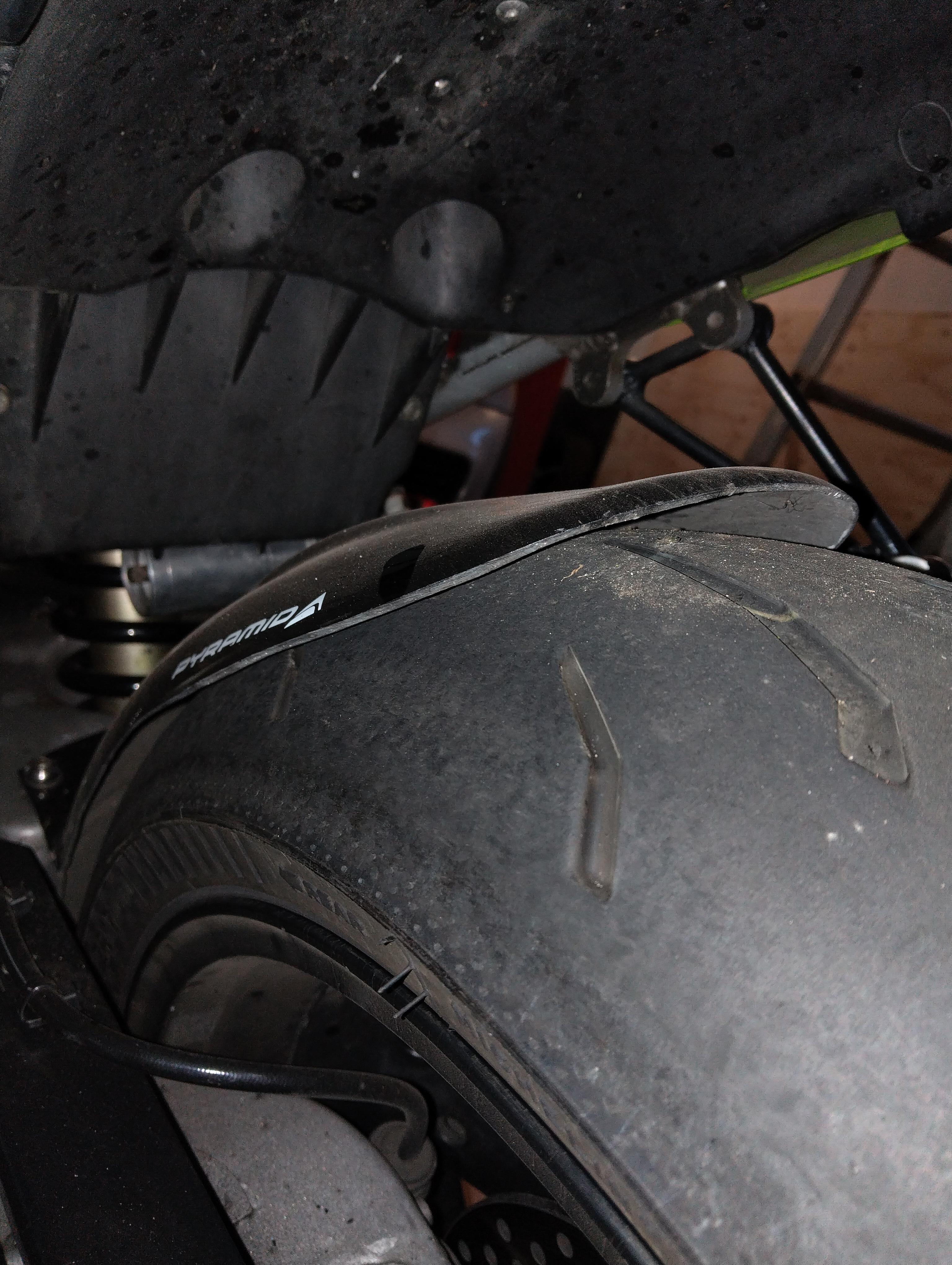

Die dritte Befestigung unten drunter ist bei mir schon immer defekt. Funktioniert einwandfrei ohne

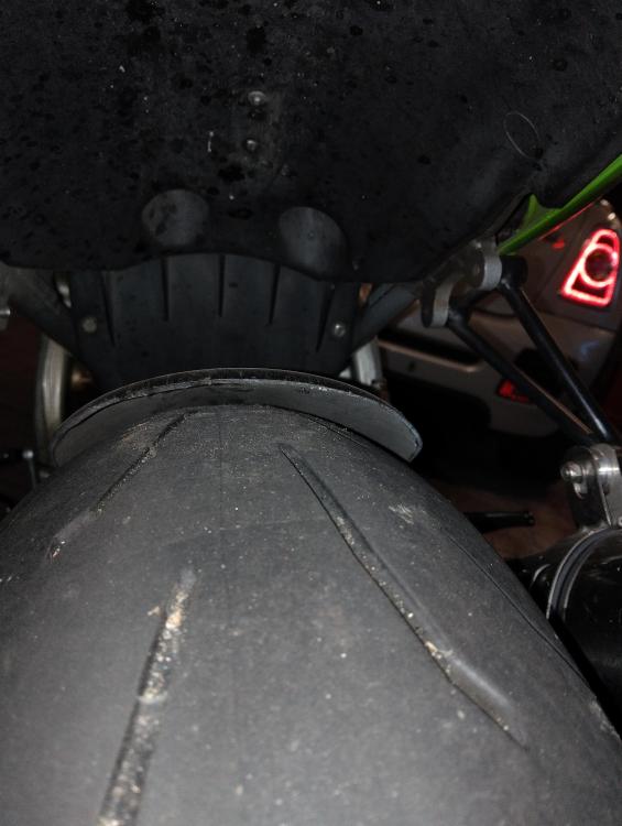

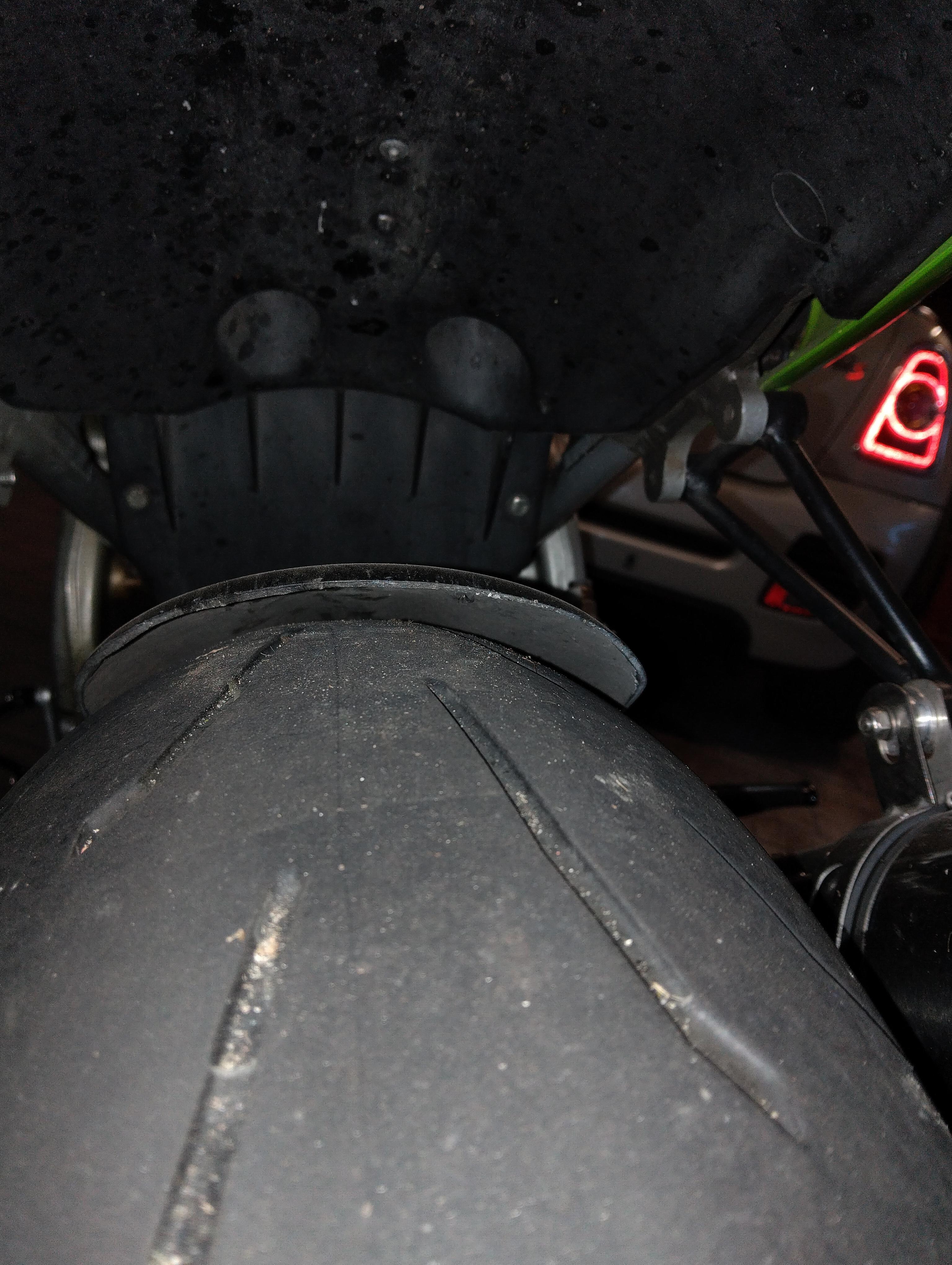

Moin, hier die Bilder. Reifen ist ein Power 6 mit gut Profil. Kette hat um die 15k gelaufen mit normaler Pflege 😀. Hab in der Reifenmitte zwischen 10-15mm Platz zum Pyramid.

Gute Idee, geht aber ohne Gewürge nicht, weil der hugger auch unten an der Schwinge am 3.Punkt hängt. Aber feine Idee, kann man ausbauen!
Schau dir mal, ob der Abstand von dem Schutzblech zum Reifen an allen Stellen gleich ist. Evtl kannst du den nötigen Platz für einen größeren Reifen durch hochsetzen finden.
Ich weiß schon was ich da tu Ich schmeiss den hugger weg!!! Bin doch eh nur Schönwetterfahrer.

Das hängt aber auch vom Kettenverschleißzustand ab. Ältere Kette = mehr Platz. Das behältst Du beim TÜV aber besser erstmal für Dich, wenn Du weißt was Du da tust. Und vom Reifentyp sowieso… die Toleranzen sind recht groß.

Nobsi, könntest du bitte mal Fotos machen wie das bei dir ausschaut mit hugger, welcher Reifen? beim 180/55 CRA3 mit 2mm Profil schaut das so aus, 18mm Schlauch gehen schleifend durch.

Heute beim Tüv, nur mit Fahrzeugschein, ohne moped, auf die Anfrage Änderung der Eintragung auf wahlweise 180/55 oder 190/55: "Wenn die Freiräume eingehalten werden, können wir das machen. Radial 16mm, seitlich 10mm. Probefahrt bis 60 km/h mit GPS-Tachoüberwachung. Ca 150 Euro." Also mit hugger nicht zu schaffen, ohne sehe ich kein Problem mit den Freiräumen. Tachoüberprüfung ist natürlich Käse, ich vermute mal daß hier nur Kohle auf dem Papier geschöpft wird. Ist zu bezahlen, ein vernünftiger Prüfer würde wohl sein GPS stecken lassen bei der Probefahrt, aber Fahren tut er ja eh. Bedeutet für mich: Hugger abbauen, 190/55 drauf und Abnicken lassen. Dann mal gucken ob der hugger noch passt. Ich würde nur ungerne ohne fahren, das Teil ist sehr sinnvoll. Schaun mer mal...
