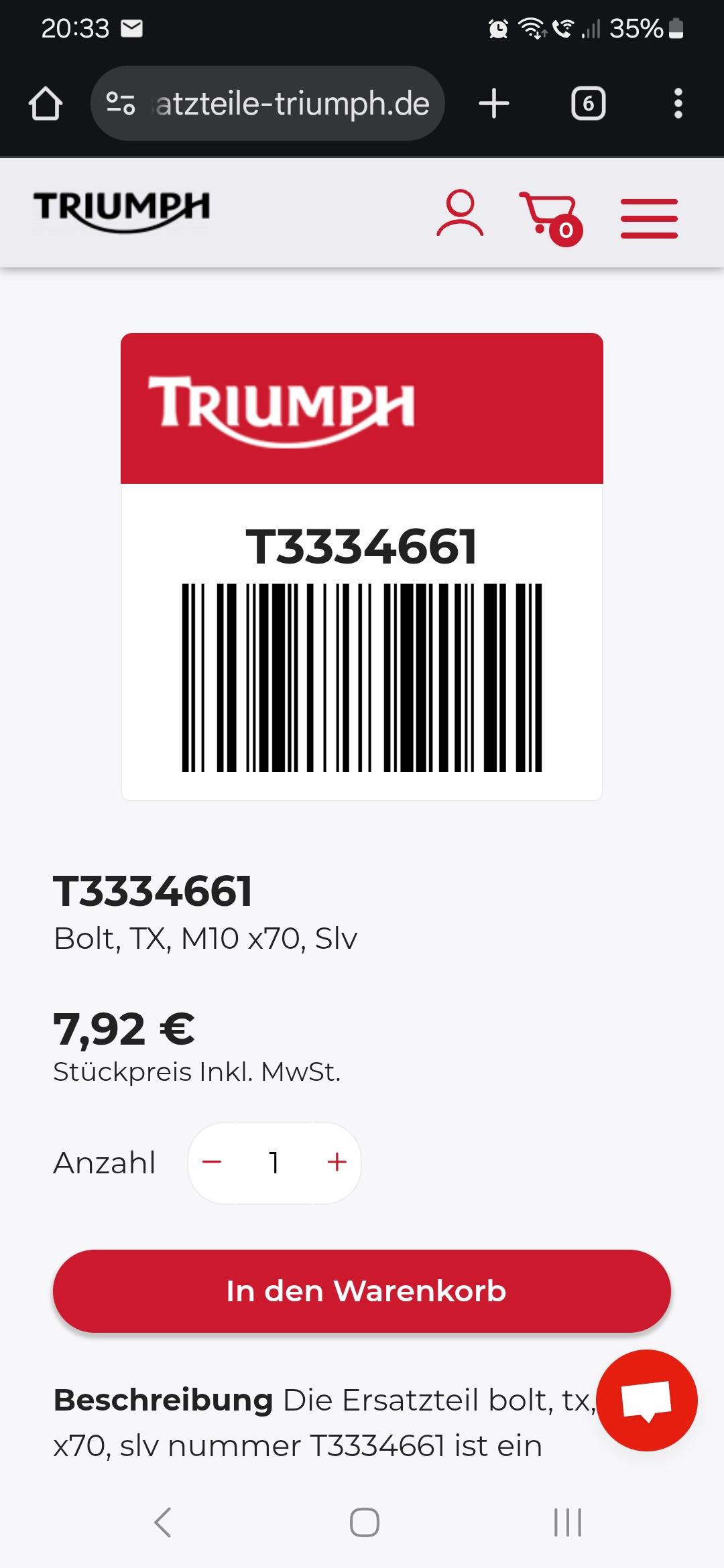

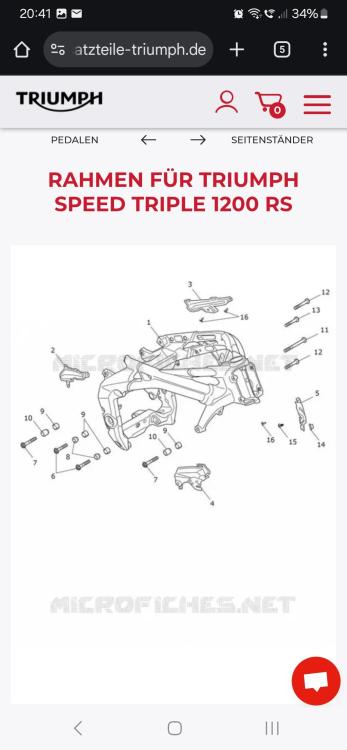

Die untere war ja auch gut eingeklebt, sollte doch bei der oberen auch sein. Ich werd jetzt unterlegscheiben nehmen und sone Hülse bestellen.
An dem ganzen Motor ist Bewegung nicht viel aber das reicht um eine nicht ganz satt sitzende Schraube zu lösen.

Das ist nichts ausergewöhnliches hab die Schrauben alle mit Loctite mittelfest gesicht , genauso die Halteplatte vom Schalthebel da ist mir schon zweimal die vordere Schraube raus ist nur der Schalthebel hat verhindert das ich sie nicht verloren habe . Habs während der Fahrt gemerkt weil sie den Schalthebel blockiert hat.
Ich frag mich nur, wie man sowas verlieren kann. Die sind doch eingeklebt und ich war nie dran. hab auf der anderen Seite den Adapter für den Constands Ständer. Die Schraube habe ich noch. allerdings habe ich die weiter unten mal raus gedreht und die hat noch so eine Konushülse, die hab ich nicht mehr.

Da fehlt dann wohl ne Motorhalteschraube.
