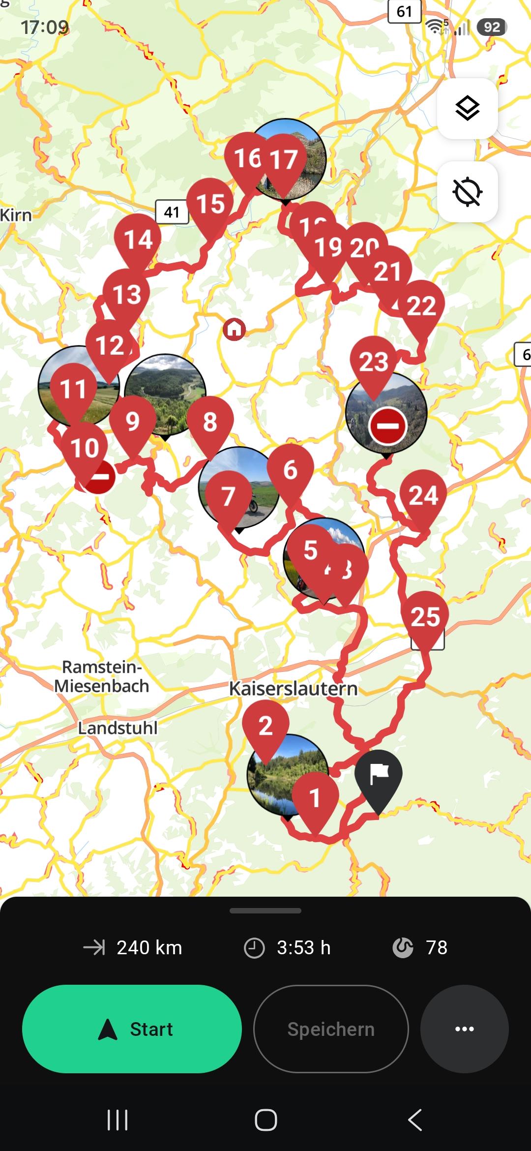

So, ich habe mal eine Tour zusammengestellt....könnte ich so am Samstag fahren. Pausen machen wir keine....fahren in einem Zug durch. Ca.240 km....nehme dann meine GS... -
