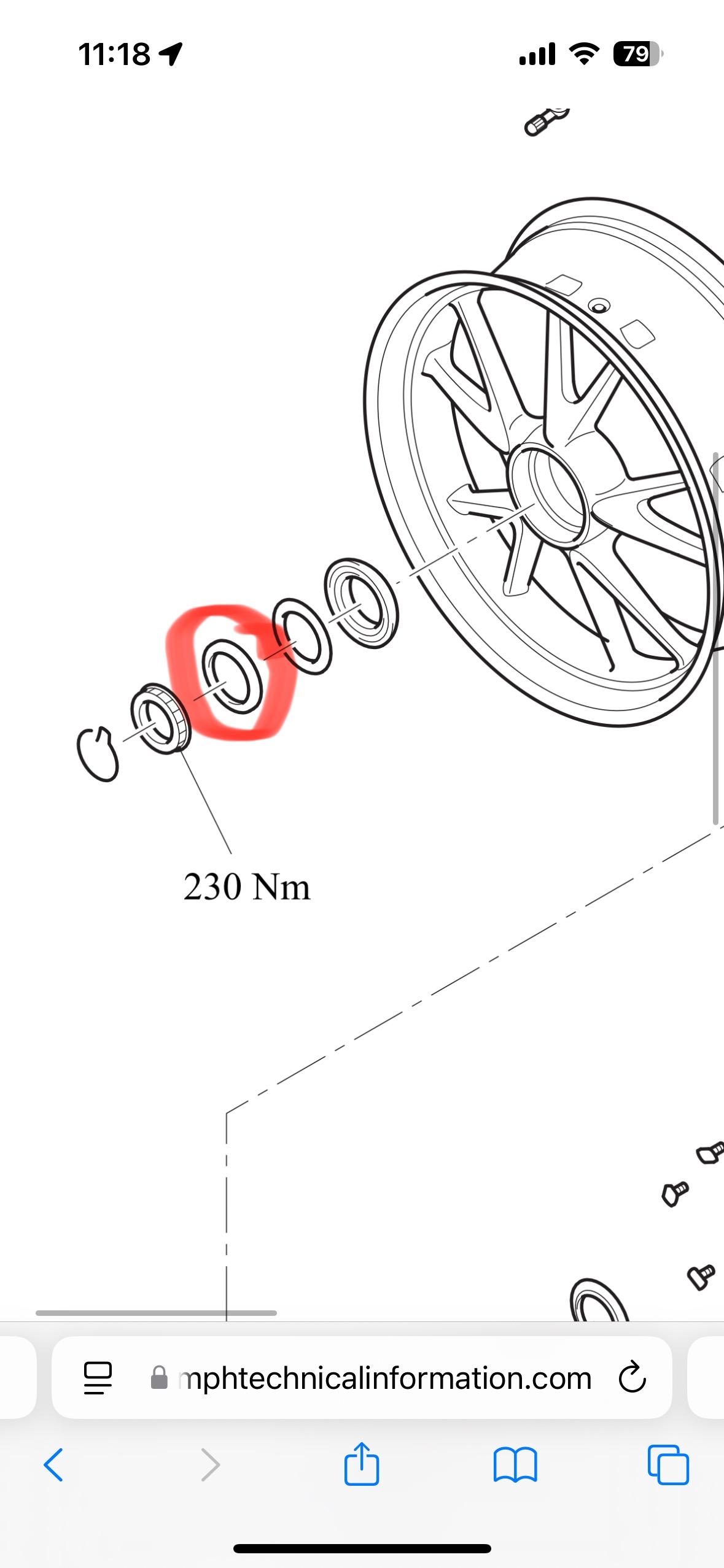

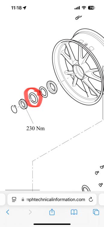

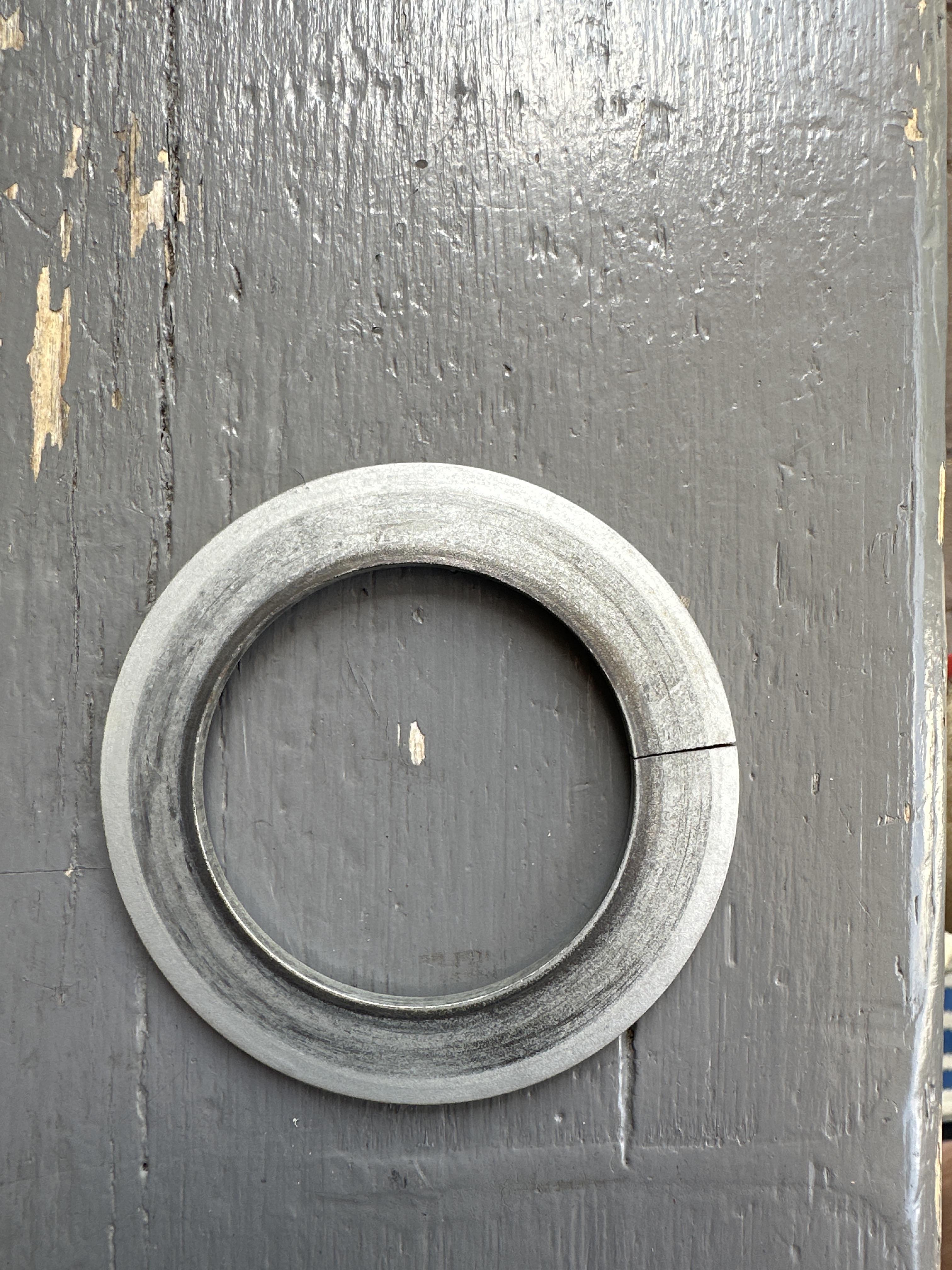

Hallo liebe Community, bei meiner Speed Triple 1200 RS Bj2023 ist nun schon zum zweiten mal die Tellerfeder gebrochen. Hat noch jemand das Problem? Was könnte die Ursache sein? Der erste Defekt wurde von mir im Oktober 2024 festgestellt. Der Radwechsel wurde zuvor beim Triumphhändler durchgeführt. Hier hatte ich den Verdacht, dass die Radmutter eventuell mit einer zu hohen Kraft angezogen wurde. Ich bekam daraufhin die Tellerfeder auf Garantie ersetzt. Das Rad habe ich dann selbst montiert und die Mutter mit den vorgeschriebenen 230Nm angezogen. Trotzdem habe ich nun wieder eine gebrochene Tellerfeder festgestellt.
