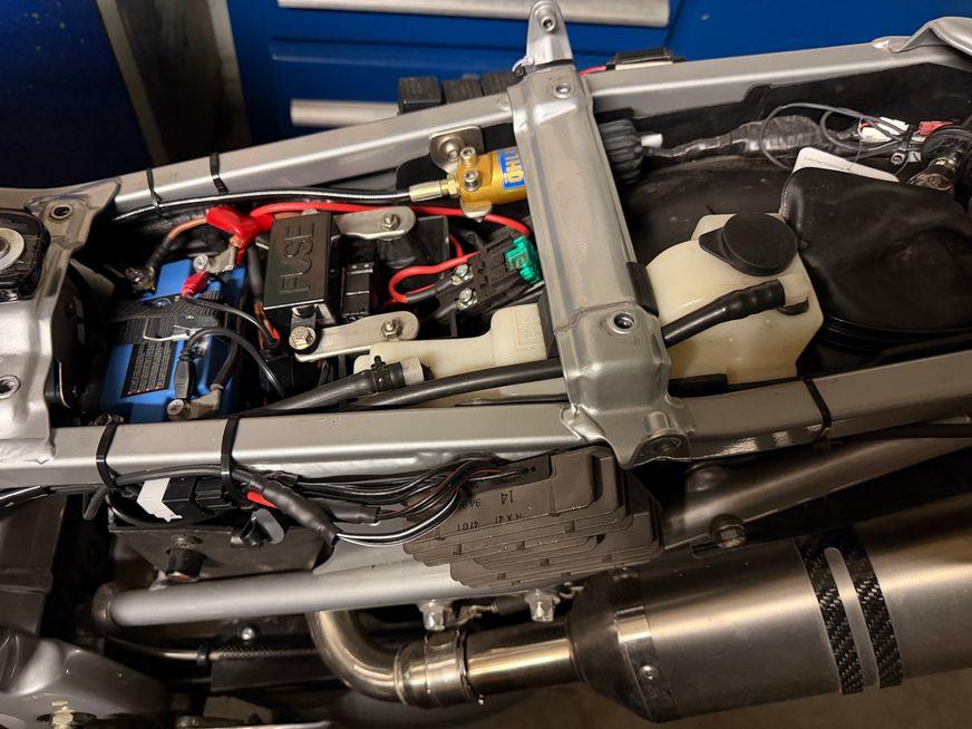

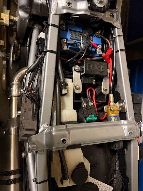

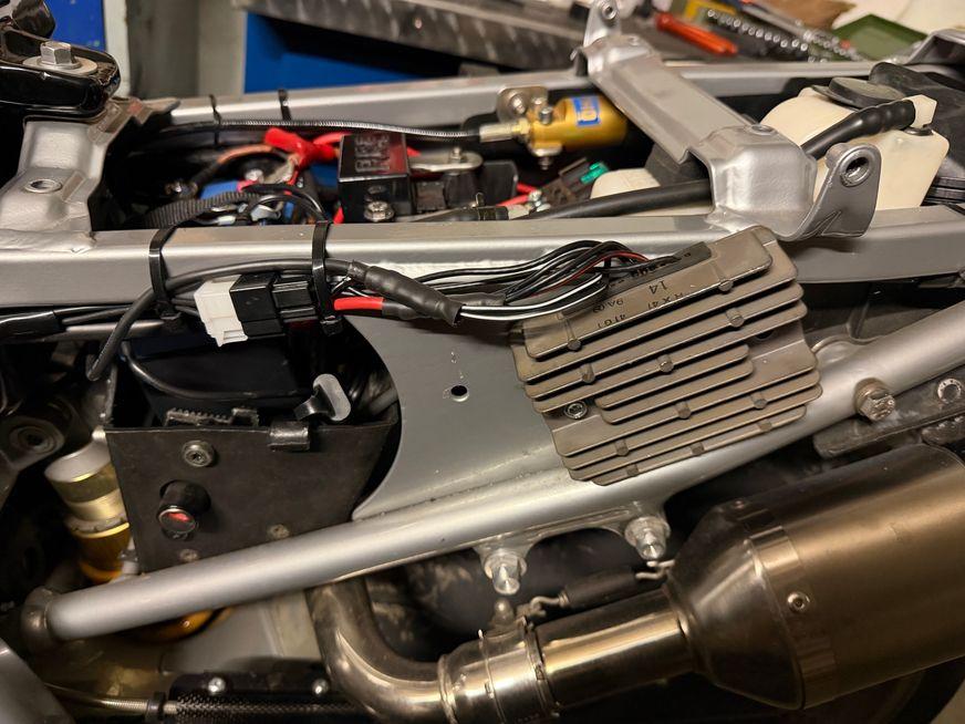

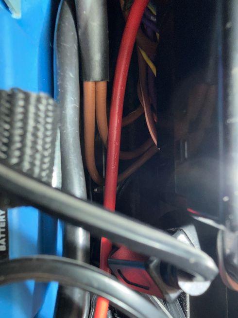

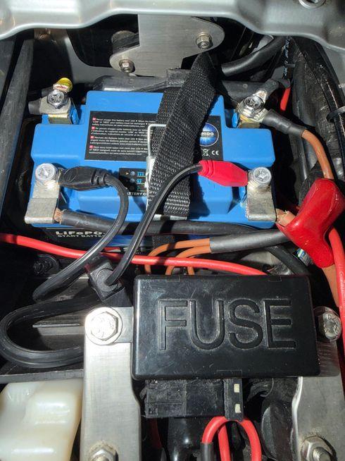

MoinZ ! So, der Eimer brummt wieder. Ob und wie lange das hält muss sich noch zeigen. Hier wurde der Regler einer (vermutlich) T509/T595 verwendet. Es scheint, es ist im Grunde egal welchen Regler man aus den Baureihen von 1997 bis ca 2021 verwendet, er muss nur über die drei Kabel zum Stator des Generators verfügen. Der verwendete Stator ist ein Billigteil aus Ebay, verfügte jedoch über den passenden Verbindungsstecker und hat den richtigen Durchmesser. Die Gummiformdichtung war zu groß, weshalb ich diese mittels Cuttermesser grob zurechtgestutzt habe. Die Kabel wurden mit anständigen Crimpverbindern zusammengefasst und doppelte Leitungen gebündelt, zur Batterie hin mit Ringöse versehen und entsprechen dem Zweck verlegt. Die drei vormals abgeschnittenen Kabel aus dem Sicherungskasten Und das freischwebende aus dem Kabelbaum wurden ebenfalls wieder mit dem System verbunden und versorgen nun die Elektronik nicht mehr direkt aus dem Generator. Um einen vertretbaren Kabelquerschnitt zu realisieren wurde ein entsprechend groß dimensionierter Sicherungshalter in diesen Kreislauf installiert (30 Ah). Hoffe, der Mist hält jetzt, wobei ich in den Chinastator eher wenig Vertrauen setzte, was allerdings meinem natürlichen Mißtrauen geschuldet ist. Rein optisch unterscheidet sich das Teil überhaupt nicht vom rausoperierten Altteil, natürlich ohne Verkohlung. Beim Testlauf stieg die Temperatur an den Kabeln des Steckers vom Generator und am Regler rasch schwankend auf 40-46 Grad an, wurde danach aber nicht höher. Dann kummama wat se kukn, wa !? Ich werde berichten. Gruss, Jochen !
