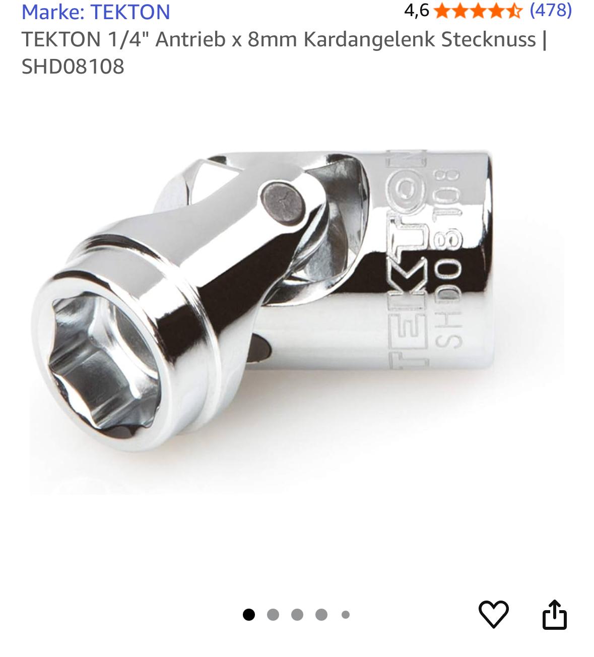

Ich habe mit dem Endoskop hereingeschaut. Er ist einfach genau durch diese Lücke gefallen. Dachte mir auch, dass die Wahrscheinlichkeit gegen 0 geht so viel Pech zu haben. Danke für den Tipp mit dem Magnet. Ich hätte das hier früher lesen sollen. Hab den Rest eben mit nem Finger rausgedreht. DAS DING IST RAUS! Die Wanne ist ab. Bei der Demontage ist mir aber auch aufgefallen, dass mindestens 15 der 20 Schrauben keine 12Nm mehr hatten und ringsum alles leicht ölverschwitzt ist. Ich entferne morgen noch die restlichen Dichtungsreste und reinige die Wanne vernünftig, dann bau ich alles wieder zusammen. Dieses Kreuzgelenk war für mich letztlich de Rätsels Lösung. Dadurch, dass das Gelenk direkt an der Nuss sitzt, ließ es sich problemlos ansetzen und losschrauben. Man läuft dann nach 4-5 Umdrehungen mit dem ganzen Konstrukt gegen den Rahmen, aber da ist die Schraube schon so lose, dass sie sich mit einem Magneten… rum Finger rausdrehen lässt! Mein Stolz ist „gerettet“. Übrigens dauerte das Abnehmen des Auspuffs keine 30 Minuten. Fahre ja einen 3in1. Das waren genau 3 Schrauben für den ESD und eben dieser Bolzen unten und der Krümmer (an den kam ich so dran ohne den Kühler abzunehmen). anbei noch ein Bild des „Retters“. Falls mal jemand dasselbe vorhat.. So. Pils ist offen, habt n schönen Abend! IMG_0232.heic

Hatte auch schon das Vergnügen, die Ölwanne zu demontieren. Grund war damals eine Ölundichtheit. Kann mich noch erinnern, dass ich mich mit dieser Schraube auch herumgeärgert habe. Kann dir aber leider nicht mehr genau schreiben wie ich das gelöst habe, da zu lange her. Wenn ich mich richtig daran erinnere, habe ich die Schraube mit einem Winkelgelenk an gelöst und mit einem Magnet herausgeschraubt. Ersetzt habe ich sie dann mit einer Inbusschraube für den Fall der Fälle. Hätte mir aber an deiner Stelle nicht die Arbeit mit der Ölwanne gemacht. Kann mir beim besten Willen nicht verstellen das dein Schlauch an dem Kupplungskorb vorbei gerutscht sein kann. Auspuff und Ölwanne abbauen wäre mir zu viel Arbeit gewesen.

Dichtung für die Wanne ist schon da. Und der Auspuff ist auch schon ab. Ich hoffe einfach, dass dieser Gelenkaufsatz (der morgen da sein sollte) funktioniert. In nem US Forum hat er das zumindest. Und so ein bisschen ist es mittlerweile auch mein Stolz. 😅 mit ein wenig Glück ist die Kiste bis nächsten Sonntag wieder fit. Der Freundliche in OB sieht von mir vorerst kein Geld. Bin da bei der Suche nach der „Neuen“ hin. Weil durchaus auch was sehr neues zwischendurch zur Debatte stand. Seine erste Aussage, nachdem ich die Situation nach dem Unfall mit der Daytona geschildert habe, war „hol dir doch einfach die Gleiche nochmal“ daraufhin hab ich mich bedankt und bin gegangen. Die verdienen wohl genug an all den anderen Leuten.. Vielen Dank für das Angebot trotzdem, aber du weißt doch, an (vierrädrigen) Fahrzeugen mangelt es mir nicht 😅
Habe ich versucht. Stundenlang. Das Teil ist genau durch diese Lücke zwischen Kupplung und Schaltung durch. Das bekommste nicht zu packen. Wollte das Ganze natürlich umgehen, deshalb der Versuch mit dem Endoskop. Das mag funktionieren, wenn es „oben“ stecken bleibt. Aber bis ganz runter steht die Chance gleich null, das zu packen zu bekommen. Noch dazu ja senkrecht an einer der beiden Enden, sonst kriegt man ihn ja nicht mehr durch diese kleine Lücke. Der Schlauch ist recht stabil. Ich gewöhn mir das in Zukunft ab. Ich mach einfach die Schraube kurz auf oder besorg mir so ein Stahlbusventil.

Lass die Shyce Schraube da wo sie ist! Bestell dir drei neue Dichtungen bei Triumph in Oberhausen per Express, die sollten dann Donnerstag da sein. Die hole ich dir sogar und bringe sie dir zu Goethestr! Das ist allemal weniger Gefummel als unter dem Moped an die Schrauben zu kommen!
