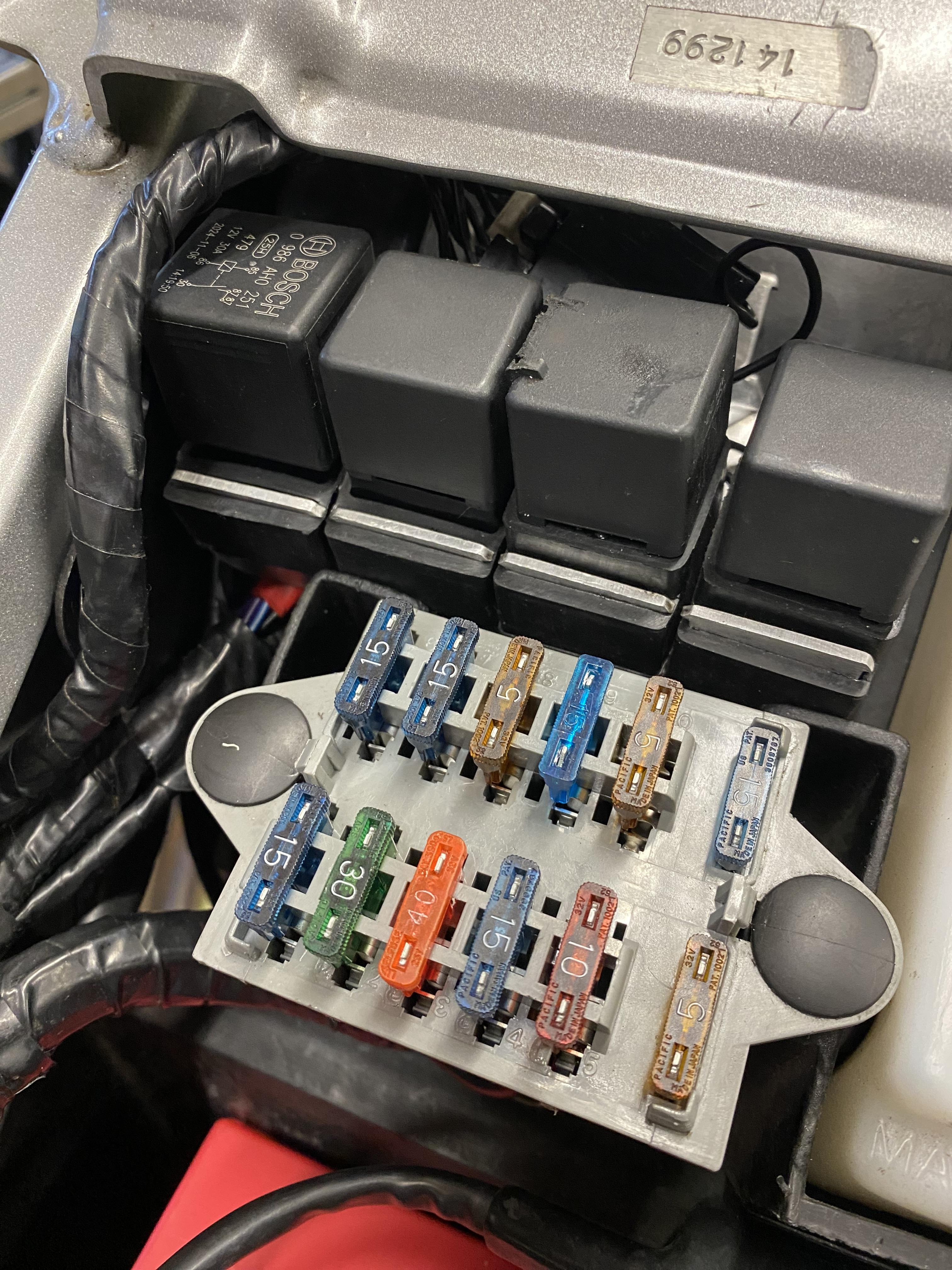

  2. Der Hobel steht jetzt im Auffanglager Bremen und ich habe vorletztes Wochenende den orig. Kabelbaum wieder eingebaut und mir dabei den Kram etwas genauer betrachtet. Sie läuft nun unspektakulär und in Hinblick auf diesen etwas verwirrenden Fred würde ich folgend lösen: Klemme 30 am Relais ist (Dauer-) Batterieplus am Arbeitsstromkreis. Geschaltet nach Zündschloß wäre 15- 31 ist Masse. Das einzige, was aus der Lehre 1987 hängen geblieben ist😅. In einem der vorherigen Postings hier war ein Fred verlinkt, der darauf hinwies, daß ein freier Relaisplatz für das Ablendlicht ist und der andere fürs Fernlicht (1ter und 2ter von rechts). Dementsprechend funktioniert jetzt doppelt Fern- wie Abblendlicht. Die Sicherungen waren 50%falsch- auf dem Foto sind sie nun richtig. So denn noch ein kurzes schraubertechnisches Resume zu 26 Jahre alten 509 "Schnäppchen mit nur 10tkm": Brian hat ja selber schon Kohle und Arbeit versenkt- unter anderem die Gabel "machen lassen". Was soll ich dazu jetzt sagen ? Zumindest wurde symmetrisch gepfuscht: Also noch einmal von vorn. Ich werde dann weiter alle Flüssigkeiten wechseln und insbesondere den versüfften Kühlkreislauf spülen ( Kühler ab, Ausgleichsbehälter demontieren, Zylinderkopf spülen, WaPu zerlegen, Schläuche, etc.). Der Neutralschalter hat nicht wenig Öl geleckt, den habe ich bereits ausgetauscht. Bei einem Fußrastenhalter hatte jemand das Feingewinde auf M10 Regelgewinde "erweitert"...?.. Die Raiser sind grob matt gestrahlt ( Sand, Korund ?)- sieht kacke aus und fliegt in den Aluschrott. Unterm Strich nichts unerwartetes. Aber so eine Mopete erfordert immer mehr Resourcen als gedacht und wer weiß, was sich nach > 25 Jahren weiter finden wird ( Umlenkhebel Kontrolle !). Jetzt ist aber erstmal Fahrsaison. Eng ist gemütlich- Also bitte alle ein wenig zusammen rücken! :
