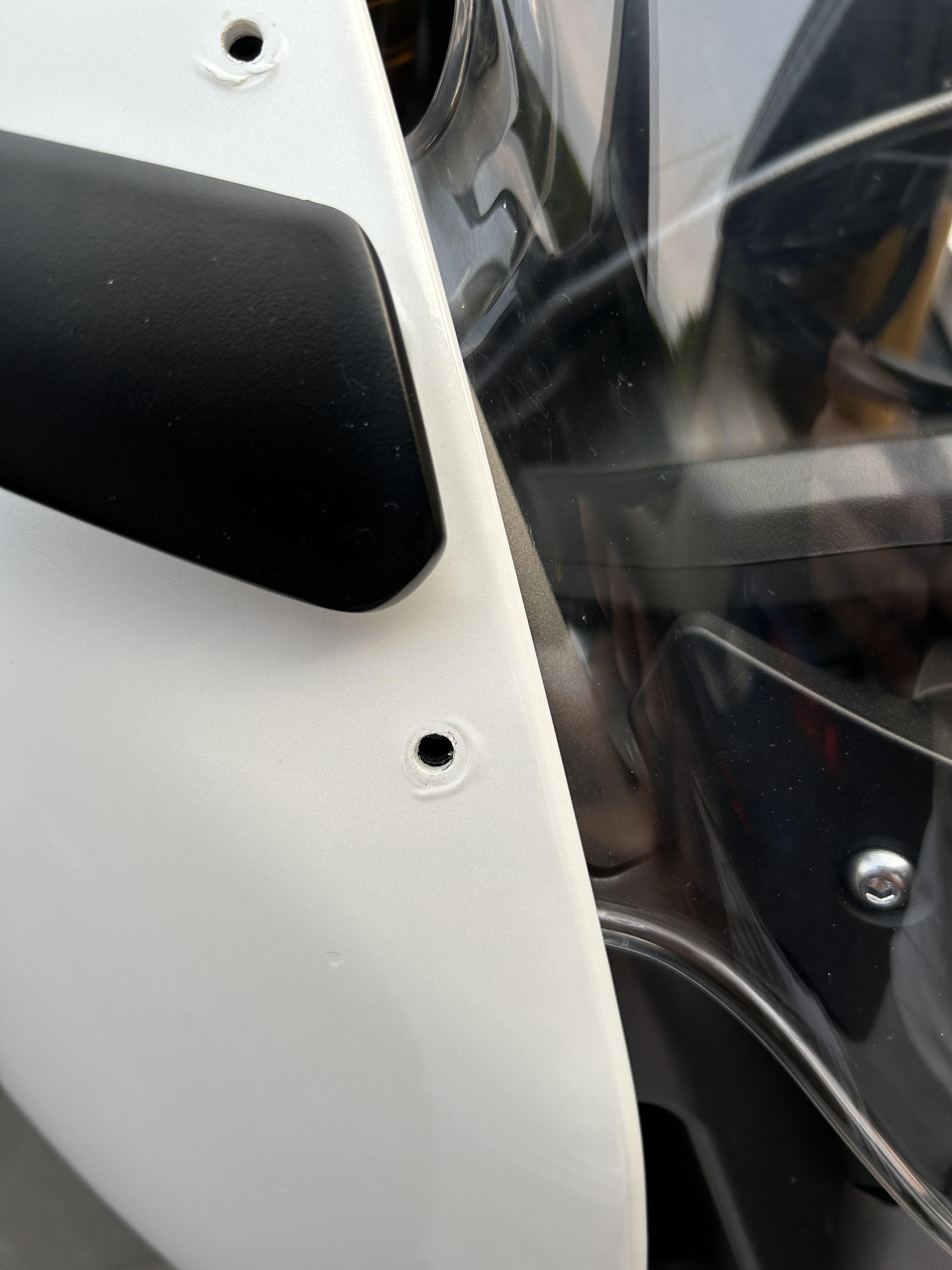

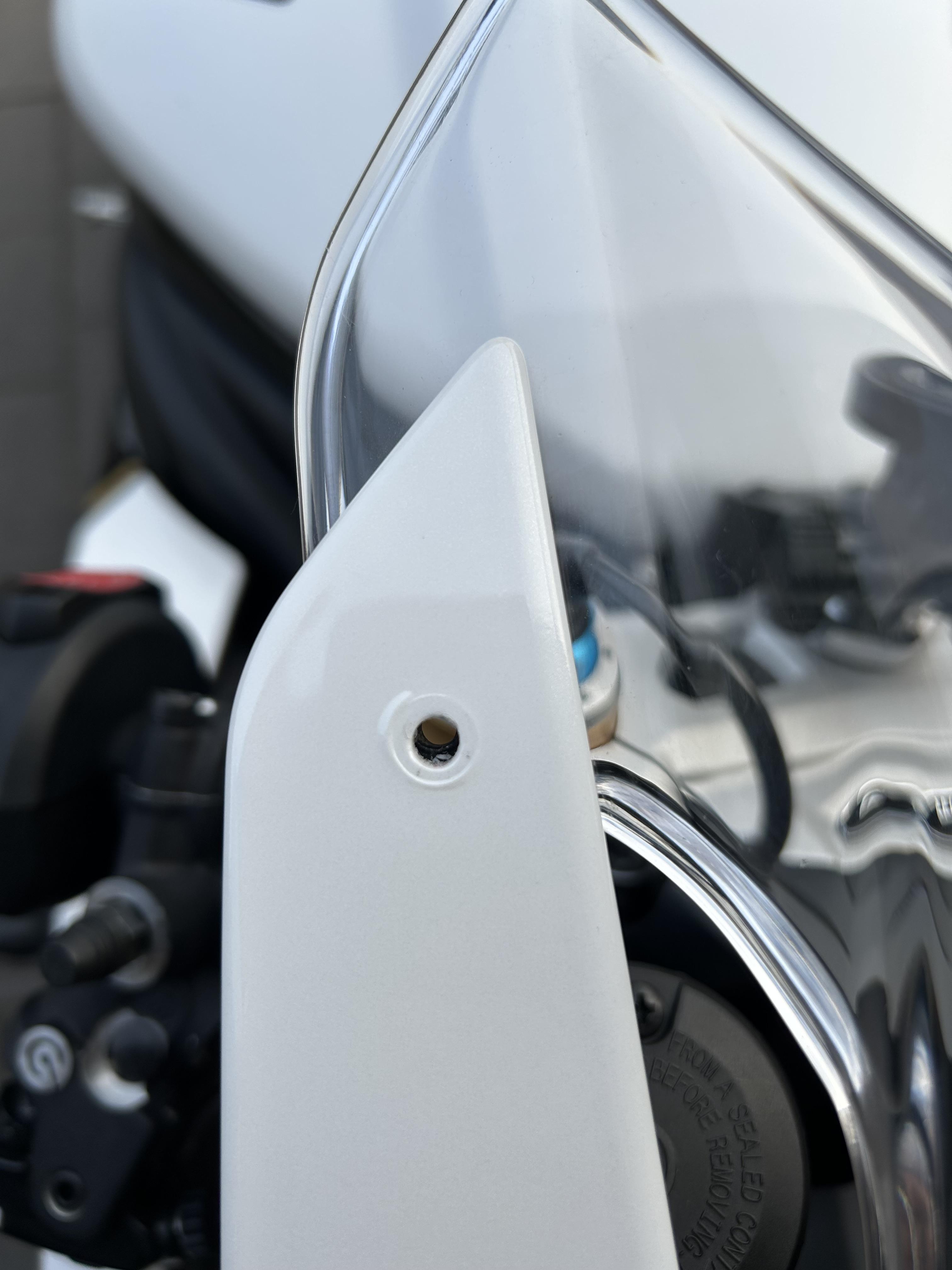

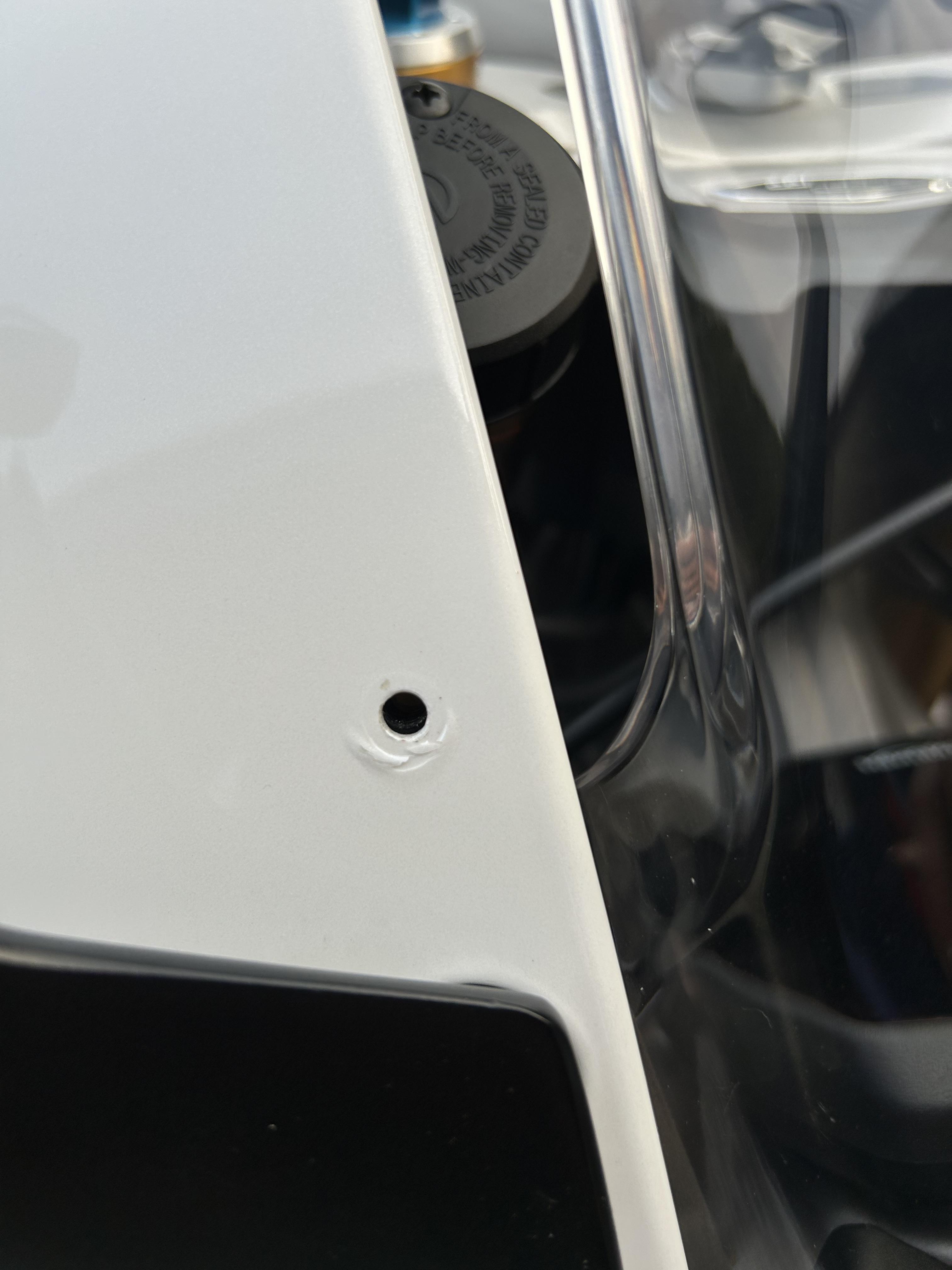

Moin. Ich habe ein Problem bei meiner neuen 1200rr. Wollte gestern die Scheibe wechseln und habe die Schrauben entfernt. an bzw. unter den Schrauben waren Lacknasen. Teilweise blätterte der Lack schon kreisförmig ab. Könnte mit dem Fingernagel wahrscheinlich alles abkratzen. Ist das Normal? Auf der linken Seite schlimmer als Rechts. Morgen bekommt der Händler erstmal von mir einen Einlauf .
