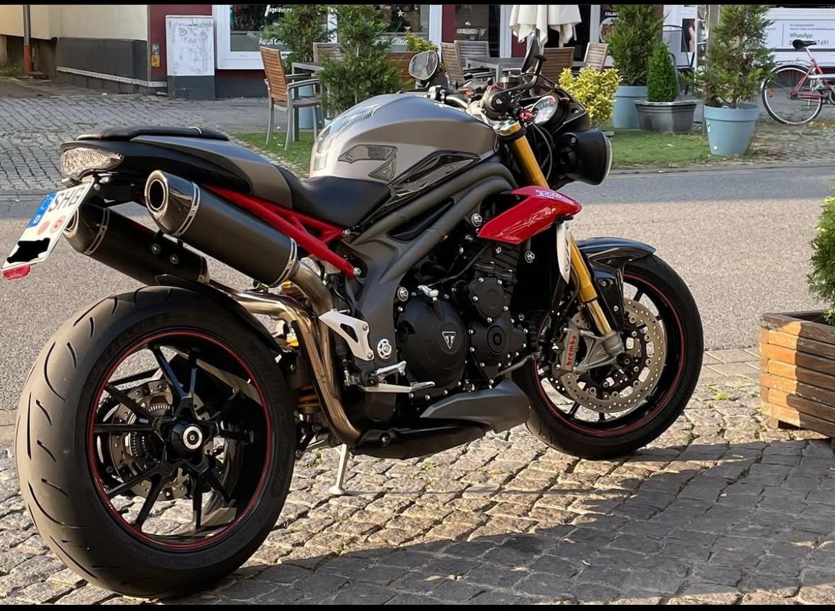

JanCon reagierte auf Beitrag im Thema: Vorstellung
Moin bin zwar schon etwas länger dabei, habe die Vorstellungsrunde übersehen. Ich bin Jan 43 und komme aus SHG. Fahre eine Speedy 2018 siehe Bild.
