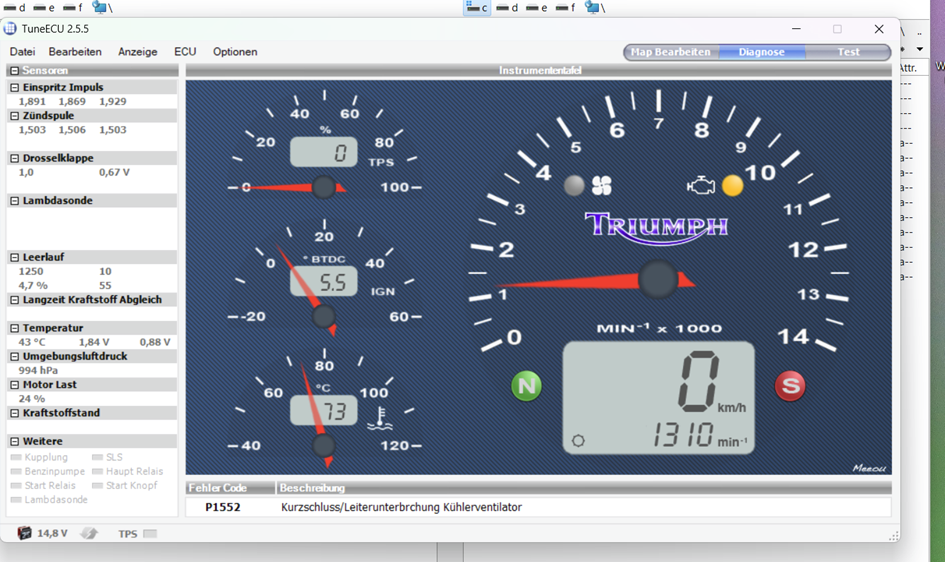

Magic Footprince antwortete auf bus_T595's Thema in T509/T595/T595N (1997-2004)
Bei dem Verbrauch bekommt das Steuergerät falsche Werte. Was mir spontan einfällt, schau mal ob du evtl. Die Stecker Airbox vorne rechts und Wassertemperatur ( an Einfallstutzen) vertauscht hast. Alle anderen Signifikanten Fehlerquellen hast du ja schon abgearbeitet. Map sollte das 10076 sein, bzw 10075 für Hlrc. -

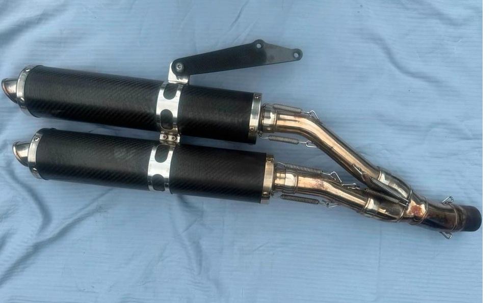

bus_T595 erstellte Thema in T509/T595/T595N (1997-2004)
Hallo Leute, ich bin am Verzweifeln. Vor einigen Tagen, morgens auf dem Weg zur Arbeit, ist mir die Maschine bei der Gaswegnahme beim Fahren ständig ausgegangen. Ebenso im Stand bei Leerlauf. Zudem kam dann ein deutlicher Leistungsabfall. Ich habe sie dann mit meinem rudimentären Mechanikerwissen auseindergebaut und durch Tipps aus diesem Forum einige mögliche Fehlerquellen identifiziert. 1. ANGABEN zum Motorrad: Baujahr 2000. Kilomterstand 32.500 km laut Tacho. Ventilspiel bei 16.500 km eingestellt (hatte eine Rechnung vom Vorbesitzer und die Zeit deckt sich). Auspuffanlage Shark Typ F1-26 doppelter Endtopf (Carbon) hochgezogen und übereinder liegend. Originalauspuff war beim Kauf leider keiner dabei. Mapping war ein altes, welches von ECU-Tune nicht erkannt wurde (nicht in der Bibliothek). Mapping aktualisiert: Version 100150 (OEM). 2. SYMPTOME: Motorrad ging bei Gaswegnahme während der Fahrt aus. Motorrad ging im Stnd bei Leerlauf aus. Starkes Rörhgeräusch beim Gasgeben, Gefühl als ob die Maschine Nebenluft zieht. Deutlchlicher Leistungsabfall (gefühlt 40 PS). Insbesondere im Drehzahlbereich ab 2.500 bis ca. 4.500 U/min. Danach übertönt die Lautstärke des Auspuffs wahrscheinlich das Geräusch. Obenraus wird sie nur laut, aber keine Leistung. Maximale Geschwindkeit bei ca. 170 km/h und es dauert eine Ewigkeit bis diese Geschwindigkeit erreicht wird. Habe sie gestern nochmals mit einem getunten Mapping getestet (größere Airbox... laut Info Tuner), Leistung noch schlechter. Verbrauch lag be 13,95 Liter/100 km!!! Das originale Mapping war besser. Kein weißer Rauch oder feuchte Stellen am Zylinderkopf zu entdecken.... Die Fehlermeldung P1552 (Kurzschluß/Leiterunterbrechung Kühlerventilator) siehe Dateianhang ist hier nicht relevant, hab wohl ein Kabel beschädigt und der Ventilator geht jetzt umgehend bei Zündung an. 3. BISHERIGE DURCHGEFÜHRTEN REPARATUREN: Alle 3 Schläuche des LLRV ersetzt, waren porös. Leerlaufproblem besteht nicht mehr, Motor geht während der Fahrt nicht mehr aus. Schlauch zwischen Airbox und Luftdrucksensor an der ECU getauscht, war an den Anschlußstellen porös. Keine Veränderung. Airbox auf undichte Stelle kontrolliert. Sieht alles OK aus. Airbox mehrfach aufgesetzt (hatte die Befüchtnis, daß ich sie nicht richtig montiert habe). Sitzt gut, keine Veränderung. Krümmer auf Undichtigkeit untersucht, negativ. Auspuff auf Undichtkeit untersucht, negativ. Beide Endtöpfe zugehalten, kein Entweichen seitlich an den Verbindungen. Leider habe ich keinen originalen Auspuff zum Testen. Drosselklappen sind synchron. Benzinfilter nicht gewechselt, wollte mir den Ausbau zunächst ersparen. 2 Mappings getestet. Orginales deutlich besser, als Tuning Map. Aufpuff nochmals an den Verbindungen zusammengepresst. Er klingt einfach seltsam. TPS-Reset merfach durchgeführt. Neue Zyndkerzen. Habe noch ein anderes Diagnosegerät angeschlossen. Werte decken sich mit Ecu-Tune. Anschlüsse an der Benzinpumpe ausgetauscht durch Metall, da Plastikanschluß von einem Schlauch abgebrochen ist. Sämtliche sichtbaren Schläuche auf Beschädigungnen untersucht, welche unter der Airbox sichtbaren waren. Tiefer bin ich nicht vorgedrungen. Bin für jeden Tipp dankbar. -
