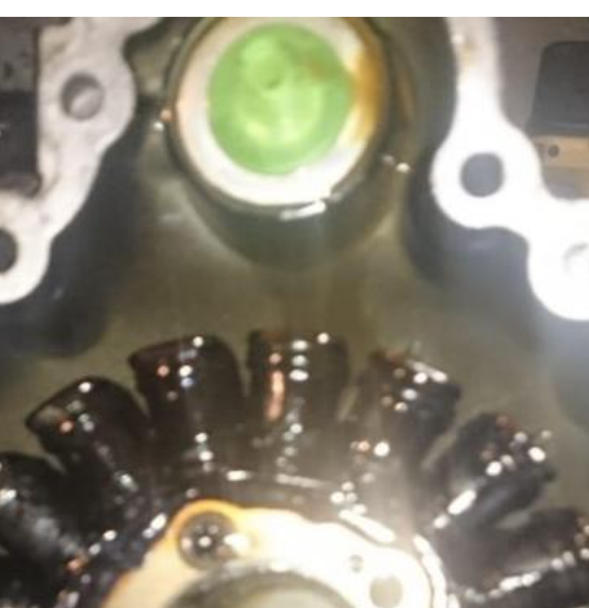

Ok, das mit den Gewindestangen hab ich kapiert. Ich hatte schon mal den Deckel auf, vor Jahren, dabei hab ich keine Gewindestangen gebraucht um den Deckel wieder zu monieren. Deswegen war das für mich nicht ganz klar. Aber ja da war Zug vom Rotor da, aber hab ich wohl gut hinbekommen... Dennoch, das mit dem Dichtring will mir noch nicht in den Schädel warum er so falschrum sein soll? Das ist noch der Original Dichtring ab Werk. Außer jemand meinte das Teil einfach umzudrehen.... Welchen Vorteil hat es wenn er andersrum drinsteckt? Gerne ein paar Links zum Thema...(hab gesucht, aber alles was ich fand lies mich mit der gleichen Frage stehen) und das hier fand ich auch, was soll das Grüne Teil da? Und auch hier ist der Dichtring so wie bei mir eingebaut..... -
Joe Ka antwortete auf 47mado's Thema in T509/T595/T595N (1997-2004)
Ist falsch herum drin, wurde schon oft im Forum diskutiert. Der passt schon über den Stutzen, aber es ist halt leichter ihn genau zu treffen, wenn der Deckel dabei etwas geführt wird, den zieht es ja die letzten paar cm magnetisch an (durch den Stator & Rotor). Wenn der Ring richtig herum montiert ist und du knallst beim Deckel aufsetzen mit der spröden Gummilippe gegen den Stutzen geht die halt leicht kaputt. Eine Möglichkeit den Deckel beim aufsetzen zu führen ist drei M6 Gewindestangen von ca. 10cm Länge zu nehmen und die in drei der Gewindelöcher, in die dann die Deckelschrauben kommen, zu schrauben, und dann Deckel halt entsprechend drauf zu fädeln. - Heute

Also ist der noch gut oder gehört das so? Das mit den Kerben meinte ich außen am Metallring. Aber das kann täuschen auf dem Foto.... Nun ist die Frage ob der Dichtring so richtig rum drin ist oder gehört er andersrum hin? Bei Ebay hab ich den auch gefunden, da war sogar sone Plastikhülse im Ring. Aber ich kann nicht erkennen wie rum das Teil reingehören sollte.... Hab jetzt nach nem gebrauchten Deckel bei Ebay gesucht und einen gefunden. Der Ring sollte richtig rum drin sein. Nu verstehe ich nicht das mit dem Aufwand das der über die Achse nicht passen solle und ich da drei Gewindestangen brauche? Ich suche mal weiterr... -

Ja, der ist recht spröde Der hat strudelartige Rillen, falls du das mit Kerben meinst. -

Ich glaube ich verstehe langsam was du meinst. Der Konus sollte in Richtung Motor schauen. So wie das jetzt ist, schaut er Richtung Deckel bzw. Entlüftung. Nur, da hab ich nie irgendwas gemacht. Morgen bin da dran und dann schaue ich mal was los ist.... Ok musste mir das doch nochmal genauer anschauen. Fakt ist das der Konus richtung Deckel schaut. Wenn ich mir auch das erste Foto so anschaue und reinzoome, sehe ich zwei Kerben auf der linken Seite des Dichtungsrings. Aber auch andeutende Einkerbungen auf der Rechten Seite am Deckel selbst. Scheinbar war da doch mal jemand dran. Zudem, bei anfassen des Gummirings, der war hart. Also ich konnte ihn nicht bewegen. Ist das so das der hart ist, oder ist er mit den Jahren ausgehärtet und gehört getauscht? Ausserdem, was ist das den für ne dämliche Sache? Wieso macht man da nicht einen stinknormalen Simmerring hin, wie überall in dem Motor? Zum anderen muss ich sagen, das die Airbox doch relativ sehr sauber und trocken war. Dennoch könnte das den Ölverlust etwas erklären. Den nach jedem Ölwechsel fehlte ein wenig Öl, aber nicht bedeutend..... -

Ja, genau den meine ich. Schau dir den Gummiteil mal an, der ist wie ein Trichter geformt. Die enge Seite dieses Trichters muss übrigens zum Stutzen hin zeigen, (also nicht so, dass er sich leichter einführen lässt) ich kann auf deinem Bild nicht genau erkennen ob der richtig herum montiert ist. Ist auch etwas doof, weil man ihn ja auch beim aufsetzen des Deckels nicht gegen den Sutzen rammen darf (wenn er richtig herum montiert ist geht er dadurch kaputt). Deswegen der Trick, 3 Gewindestangen als Führung für den Deckel beim aufsetzen zu verwenden. Den da raus zu pfrimeln dürfte ihm aber nicht du bekommen - eben wegen der speziellen Form. Wenn der nicht richtig abdichtet zieht es dir kleine Mengen Öl ich in die Airbox. Ich würde nen neuen besorgen. - Gestern

Ich komm da immer noch nicht mit....vielleicht stehe ich da irgendwo auf dem Schlauch... Ich hatte vor das was in dem alten Deckel ist einfach in den neuen reizupfriemeln. Aber was anderes hab ich nicht wie die Fotos.... -

Ja den Dichtring, aber das ist ja so ein Gummitrichter, der ne bestimmte Form behalten soll. D.h. wenn man den Deckel abmacht kommt da so ein Plastikpömbel rein, damit der Trichter in Form bleibt. Ist ein bisschen ne dämliche Konstruktion und geht auf den Vorgängermotor zurück, als da noch die Ölzentrifuge saß. (Beim 1050er Motor sitzt die Kurbelgehäuseentlüftung nicht mehr unterm Limadeckel, sondern hinter der Zylinderbank und es steckt einfach ein Schlauch drauf) -
in der Explosionszeichnung sehe ich nur die Dichtung und den Ring dahinter.....oder was meintest du?
