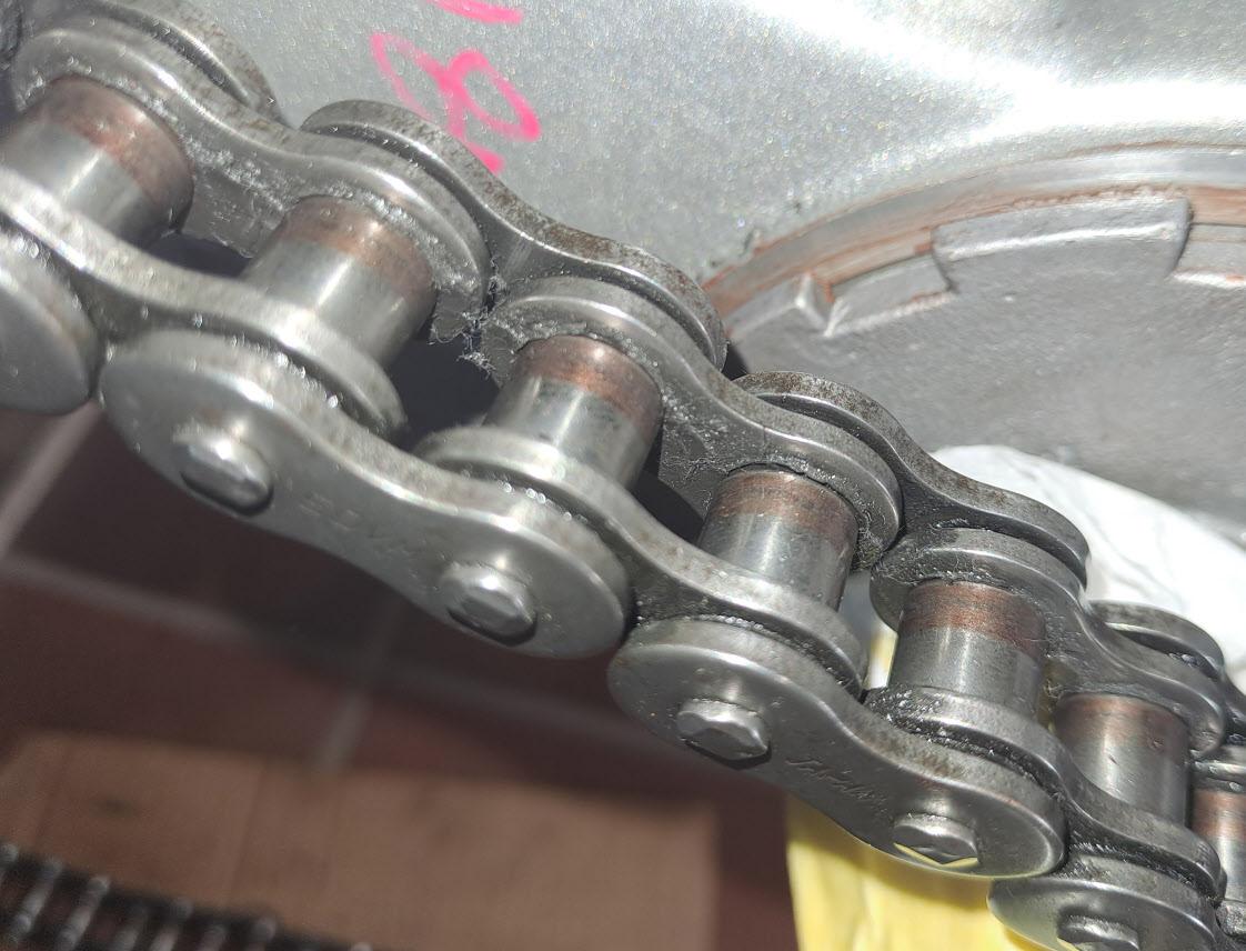

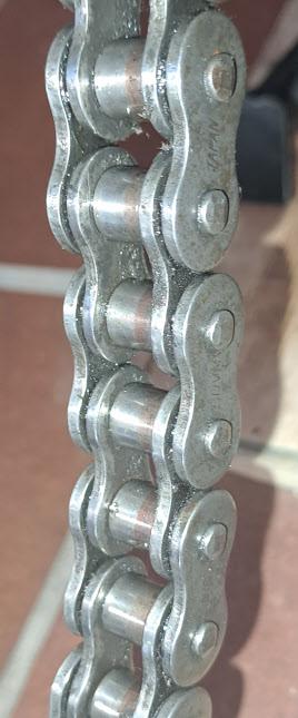

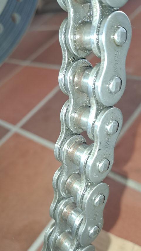

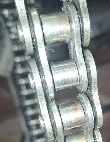

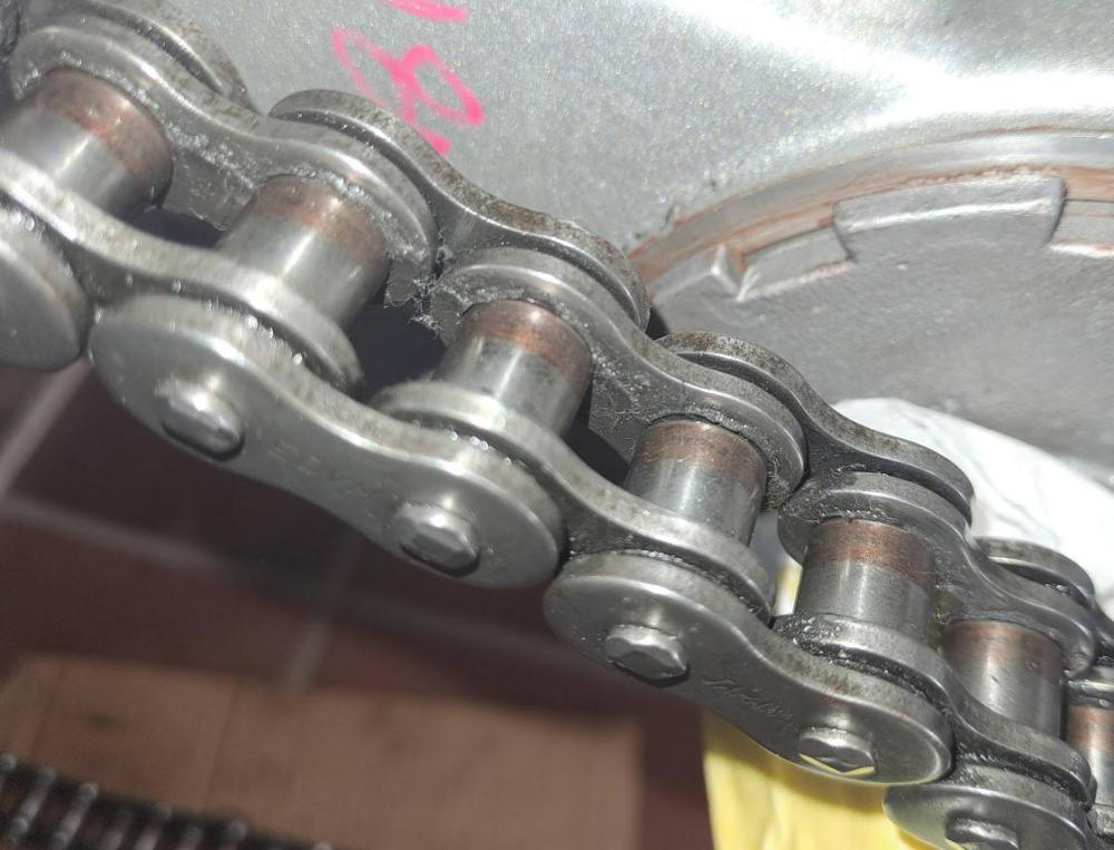

Wie sehen die Innenglieder der Kette rechts auf ihrer Innenseite aus ? Auf dem Bild leider nicht zu sehen. Wenn angegriffen, hast Du Deine Antwort. . -

Dazu hab ich mir noch nie Gedanken gemacht. -

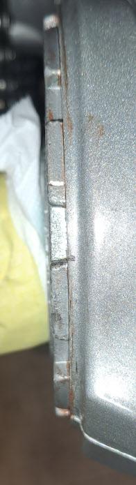

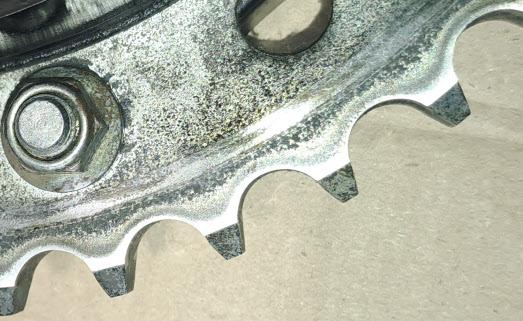

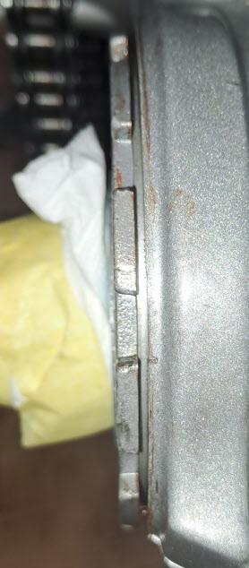

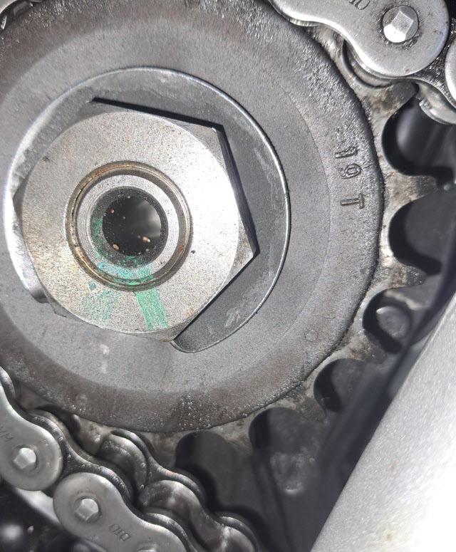

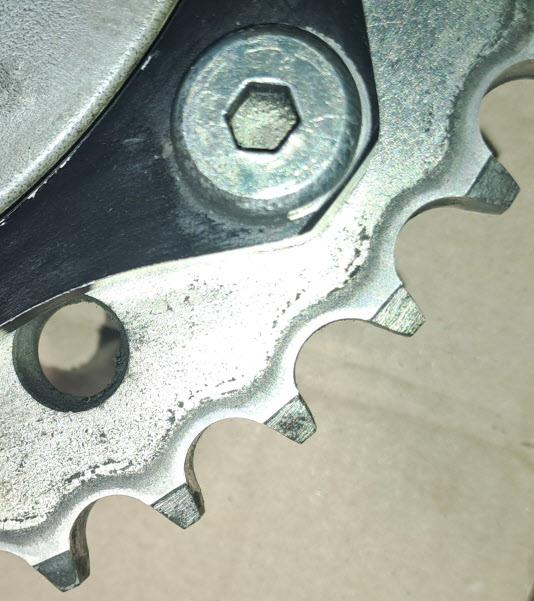

Servus, 2mm axial Verschieben ist normal, konstruktiv hätten meiner Meinung nach auch 0,5 gereicht. Habe nun den leichten Verdacht, daß hier nach Möglichkeit (sauber!) ganz nach links geschoben werden sollte. Siehe Bild, vor der Demontage. Im roten Kreis die Markierungen für den Verdrehwinkel, der blaue Strich hier mit 0 Spiel links. Kette hat 32tkm, CLS von Anfang an, die letzten 2 tkm evtl mit verstopfter Düse. Auffällig ist die halbe Verfärbung der Rollen, Übersetzung sonst noch top. Im moped ist alles links-bündig. Rahmen, Motor, Schwinge. Daher Excenter auch nach links? Sind max 2mm Differenz für Spur und Kette. Oder das ganze geht im Rauschen unter? Gedanken dazu bitte? Gruß, Roland
