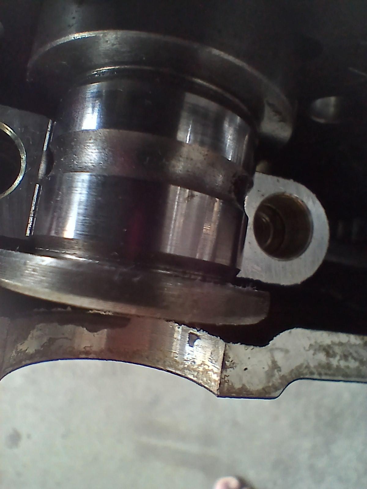

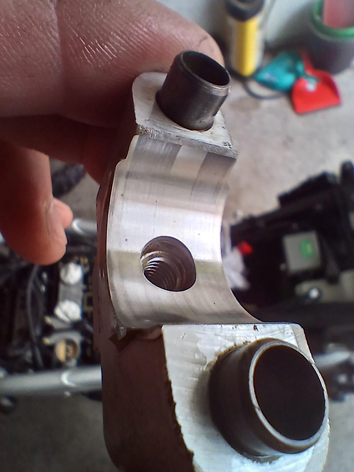

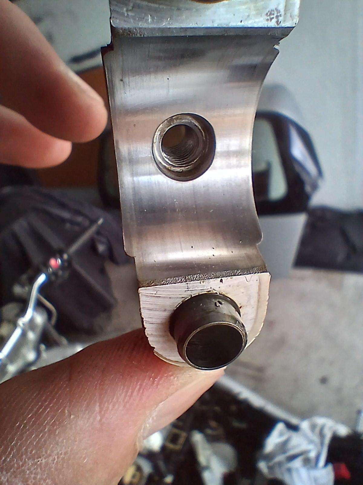

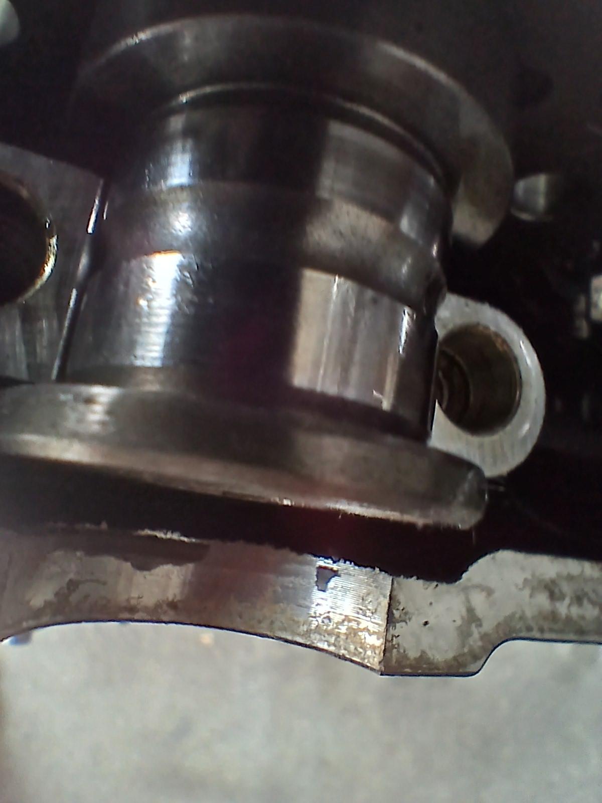

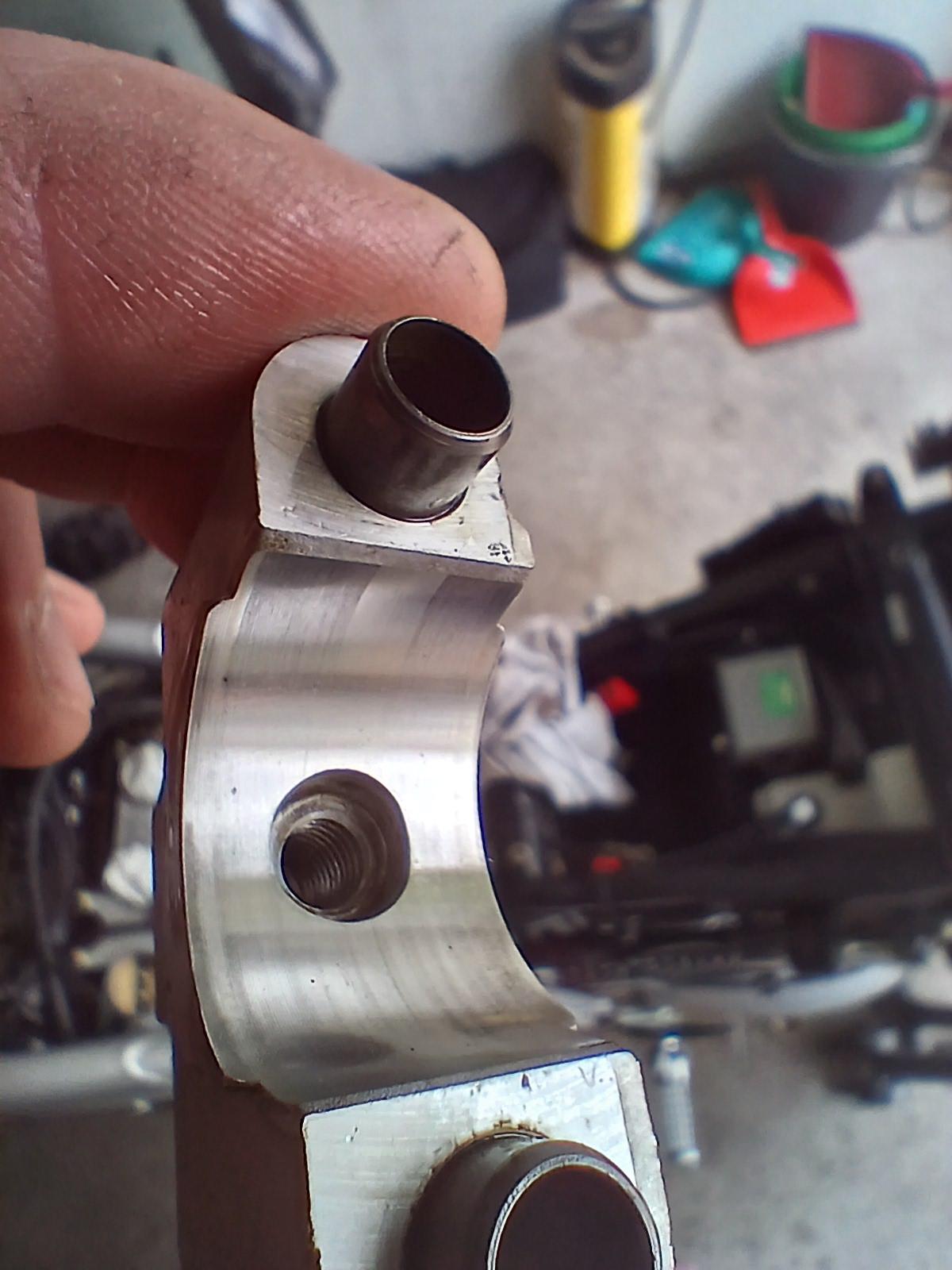

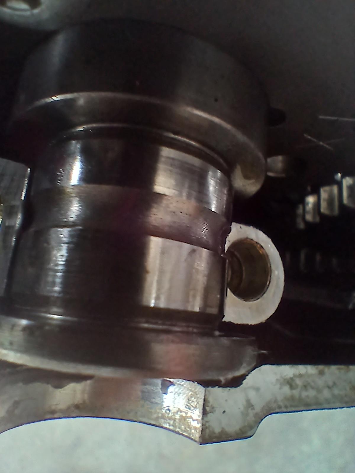

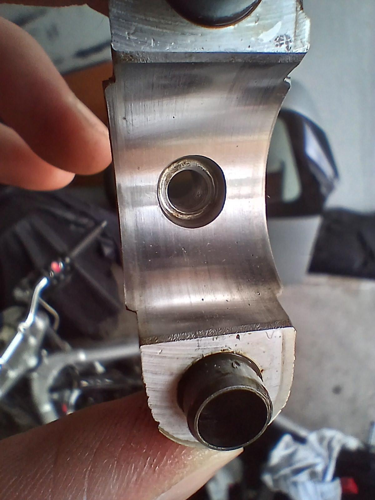

  2. Hier Bilder vom Lagerbock und der Nockenwelle
  3. Achso jetzt verstehe ich. Die heute gefundene Nadel lag wochenlang im Hof in zwischen zwei Pflastersteinen, daher der Zustand evtl
  4. Hi, wie ein neues Lager aussieht wissen die meisten hier uns hätte der Zustand des alten Lagers interessiert, wenn der Wälzkörper so "angefressen" ausschaut Wenn die Abmessungen zum Gasgas Lagerstift gleich sind: das wird ziemlich sicher einer von denen sein, v.a. weil hier niemand so einen Stift kennt im T-Motor. Und hier sind viele Member, die schon mehr als einen T-Motor zerlegt haben Gerhard
  5. Das ist ein Bild von einem neuem Lager. Wenn man die gefettete Achse rauszieht, bleiben einige der Nadeln daran hängen. Die liegen nur lose im Lagerkäfig.
  6. So wie sie Stifte bzw Nadeln aussehen: wir viel von dem Lager war noch über? Hast du da mal ein Bild von?
  7. Sehr schön- mach'n Haken dran! Die einfachsten Lösungen sind immer die wahrscheinlichsten.
  8. Wenn Du ihn nicht herausschraubst😉. Ja. Den rührst Du nicht an. Nur das schrauben, was Despo gesagt hat. An der NW ändert sich ja nichts, ausser, daß Du die obere Gleitschiene abnimmst. Dadurch springt die Kette im Stand nicht über. Natürlich kann man dann auch nur den oberen Einlassbock angucken. Aber wenn ein etwaiger Druckverlust zum Fressen geführt hat, sieht der i.d.R. genau so doof aus wie der Untere.

  10. DIE DREI ZYLINDER UND DAS RÄTSEL DES UNHEIMLICHEN STIFTES Es wird spannend und vielleicht auch etwas peinlich. Allerdings wäre es auch ein Mordzufall. Bin mal gespannt, was ihr dazu sagt. Vor einigen Wochen habe ich bei meiner Gasgas EC 300 die Schwinge ausgebaut. Dabei sind mir zahlreiche Nadeln des Schwingenlagers rausgegangen, die haben sich in Garage und Hof verteilt. Das fiel mir heute morgen wieder ein, und ich konnte tatsächlich noch eine dieser Nadeln zwischen den Pflastersteinen finden. Schaut euch mal die Bilder an. Die Abmessungen sind identisch zu denen des ominösen Stifts, dessen Herkunft wir hier nicht zuordnen können. EVENTUELL stammt also der Stift gar nicht aus der Triumph, sondern ist ein Überbleibsel aus der Gasgas. Was dagegen spricht, ist natürlich, dass der Stift praktisch direkt neben der Abdeckung bzw dem Stopfen lag und dass ich die Garage vor der Demontage des Ventildeckels ausgefegt hatte. Trotzdem sehen sich beide Stifte verdammt ähnlich. Was ja aber andererseits auch nicht bedeutet, dass nicht irgendwo in der Triumph ebenfalls ein solcher Stift verbaut war, der jetzt fehlt.

  24. Ich bin echt gut darin, bei dem Ansatz alle 50er Zonen Außerorts zu finden.
