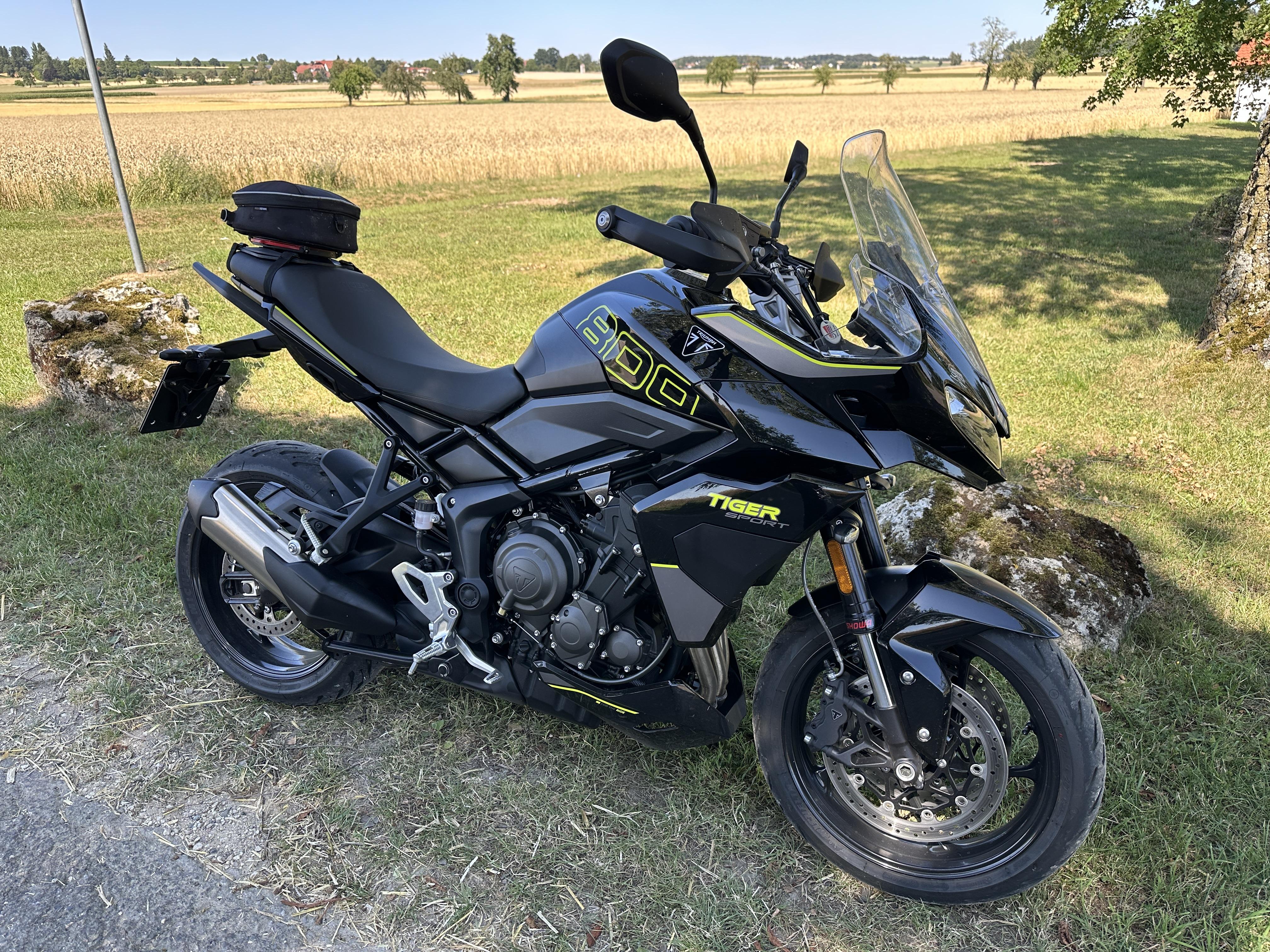

Hi zusammen Bin jetzt auch bei der 800er gelandet. Nach knapp 30000 Km mit der 1200RS hats mir die Tiger doch tatsächlich den Kopf verdreht. Mal testen und schauen was das Dich so alles kann. Macht mal bei meinen ersten 900km einen sehr guten Eindruck.
