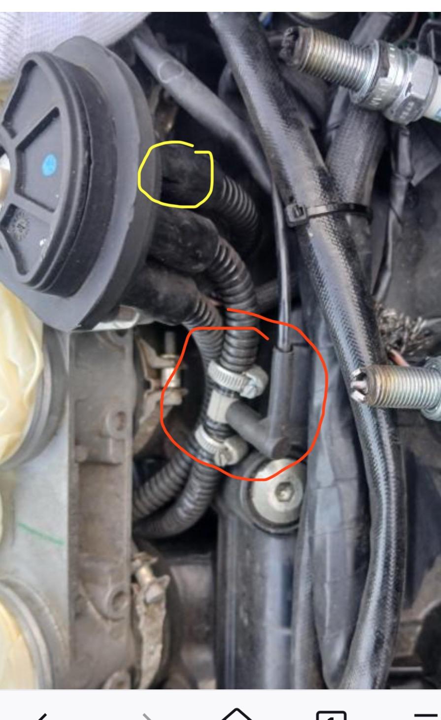

Was ist denn das (roter Kreis)- Kettenöler Anschluß ? Wäre mir derart abgedichtet suspekt. Und der gelb markierte Silikonschlauch ist eingerissen. Soviel zu Jochens Tip bzgl. "etwas Falschluft durch LLRV..." bzw. 47mado hat's ja auch eben entdeckt.
47mado folgt jetzt dem Inhalt: Kerzenbild Ursache
Wie ich das sehe....ist das LLRV ist doch schon undicht, so wie man das auf dem Foto sehen kann. Der erste Schlauch von oben der zu dem Zylinder gehört, ist der Anschluss gerissen...war bei mir gleich. Nur sah die Kerze nicht so schlimm aus. War wohl noch relativ dicht. Ob das das Problem löst werde ich auch nach ein paar km sehen.... Die Zündkerzen hab ich bei mir auch drin und sind auch original. T1290023 Hier empfiehlt sich ein Silikonschlauch mit Gewebe 6mm. Dabei würde ich gleich alle tauschen. Ein Schlauch ca. 23cm. Gibt es bei fast jedem Autoersatzteilhändler
Bzw wie würdest du bei der Diagnose weiter vorgehen?
@Jochen ! klingt ja nicht so gut. Welche Kerzen würdest du empfehlen?

...also nur für so ein "Bildchen" hast du eine super Diagnose gestellt. Aber eine Frage: sind Iridium Kerzen für die T509 zuempfelen? gruß Wladi

Zylinder #1 läuft relativ zu fett oder hat ein Problem mit der Schaftdichtung, den Kolbenringen, dem Ventilspiel oder dem LuFikasten. Doppelelektroden sind für diesen Einzelhubraum auch nicht passend und können mit den 9er Wert den Magerlauf zusätzlich negativ pushen (Zylinder #2 + #3). Etwas Falschluft durch das LLRS dazu und E10, schon verfälscht sich der ganze Kram bis zur Unkenntlichkeit, womit eine punktgenau Diagnose mit einem einzelnen Bildchen realistisch nicht mehr möglich ist. Leider kann man auf den Bildern nur die Kerzen sehen und keine Ventilteller, -Schäfte und Kolbenböden. Interessant wäre auch der Auslasskanal und die Ventilteller vom Brennraum aus. Letztlich wird es nur eine Kleinigkeit sein. Nur … vergiss diesen Kerzentyp für einen Normalmotor im Alltagsbetrieb. .

Captainahab folgt jetzt dem Inhalt: Kerzenbild Ursache
Was könnte die Ursache für dieses Kerzenbild sein? Die Kerzen liegen auf den Zylindern, aus denen sie stammen.
