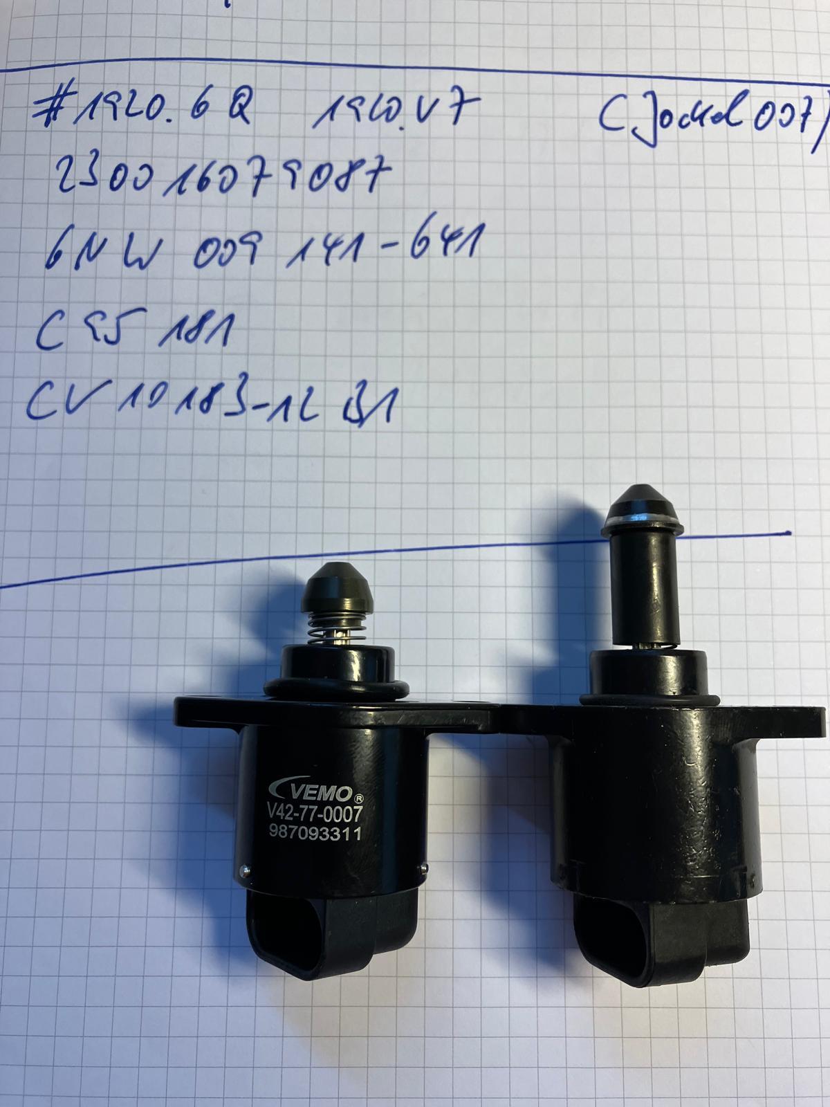

Moin Zusammen, da meine olle T595 immer einfach mal wieder ausgeht, habe ich mir mit Unterstützung des Forumswissens eine Aftermarket LLRV gekauft gemäß der OEM-Vergleichsnummern, die hier bei uns genannt wurden. Augenscheinlich ist aber das Aftermarket-Teil mit viel kürzerem Stempel. Stimmen eventuell die OEM-Vergleichsnummern nicht oder wurde mir schlicht und ergreifend ein falschen Teil geschickt ? Wer hat hier schon positve Erfahrungen gemacht ? VG Olaf

Also händisch verdrehen UND die Weichware dabei einsetzen ? Ganz schön blöd gelöst. Kenne ich so nicht. .
Händler fragen. Ansonsten sieht das Teil nicht sehr kompliziert aus und lässt sich sicher nachbauen. .

Ah ok also per Langloch von Hand...müsste Ich schaffen.Oder Ich verbaue gleich die Gebrauchte Drosselklappe mit dem Sensor...müsste auch klappen...denke Ich
Geht nur bei den Modellen bis 2001 per Software, danach wollen die Teile mechanisch verdreht werden in den bestehenden Langlöchern. Kann man nach Spannung in TuneECU machen ohne dass der Motor läuft.

Dem Ding muss nur die Nullstellung beigebracht werden. Das geht entweder simpel per Software, oder fummelig per Hand, wozu der Motor auch laufen muss. .
