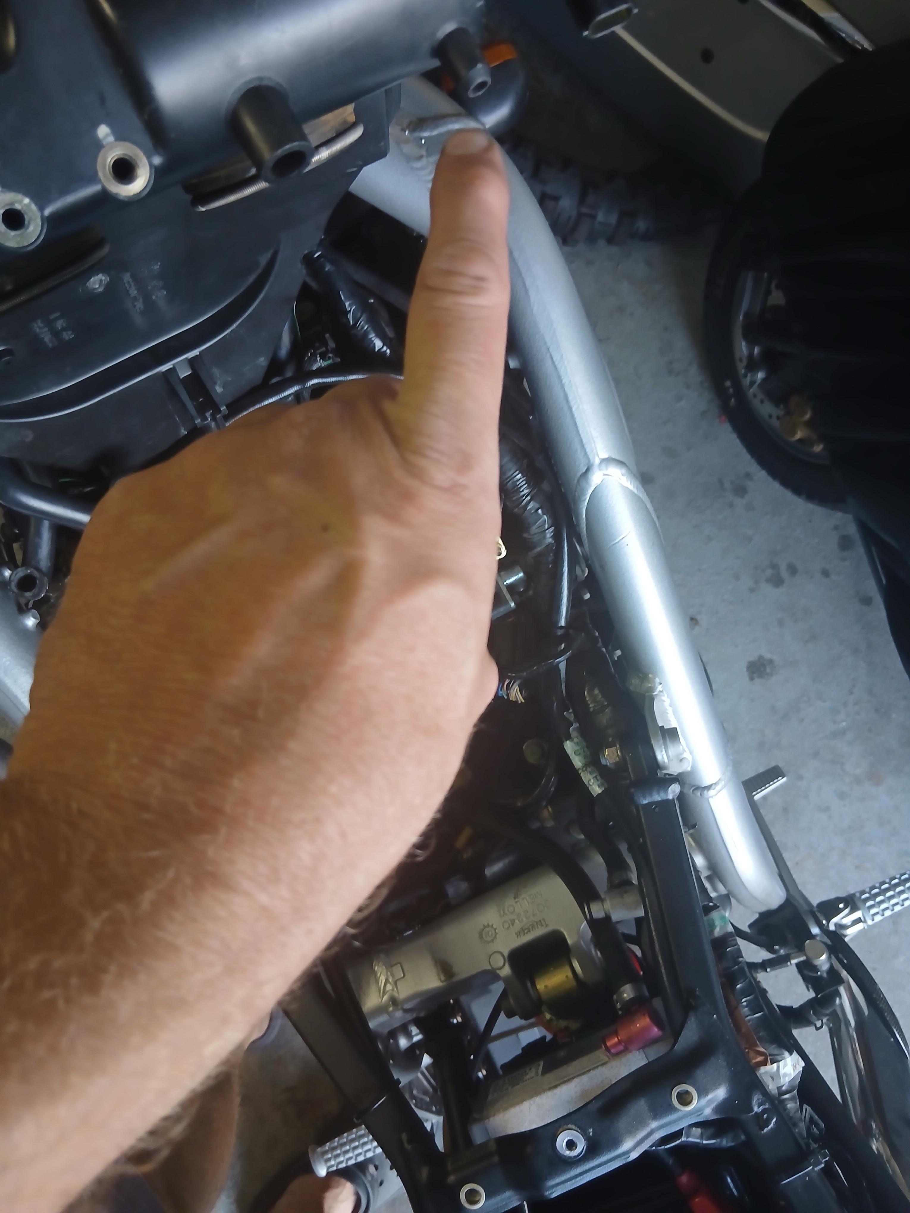

Drucki antwortete auf Captainahab's Thema in T509/T595/T595N (1997-2004)
Also, die dünnen Schläuche kommen an den Tank, sind Entwässerung und Entlüftung. Die kommen nach links zwischen Ritzelabdeckung und Lichtmaschienendeckel aus. Prüfe aber die beiden Stutzen ob die durchgängig sind, meine waren zugegammelt. Ich könnte die raus schrauben und habe die mit nem passenden Bohrer wieder aufgebohrt. Der rote linke an der Airbox weiß ich leider nicht mehr wohin der kommt. -

Captainahab erstellte Thema in T509/T595/T595N (1997-2004)
Hallo zusammen, die Demontage ist länger her und ich weiß nicht mehr, ob die Zuordnung der Schläuche stimmt. Ist der rote Schlauch in Fahrtrichtung links korrekt an dieser Stelle der Airbox montiert? Wo wird das untere Ende montiert? Ich vermute, dass der orangefarbene markierte Schlauch die Kurbelgehäuseentlüftung ist und in Fahrtrichtung rechts an die Airbox kommt? Dann habe ich noch zwei dünne Schläuche, ca 55 cm lang. Kommen die unten an den Tank und wenn ja, wohin kommen die anderen Enden? Hier sieht ihr die Schläuche ... ....und die mögichen Anschlüsse am Tank. -
