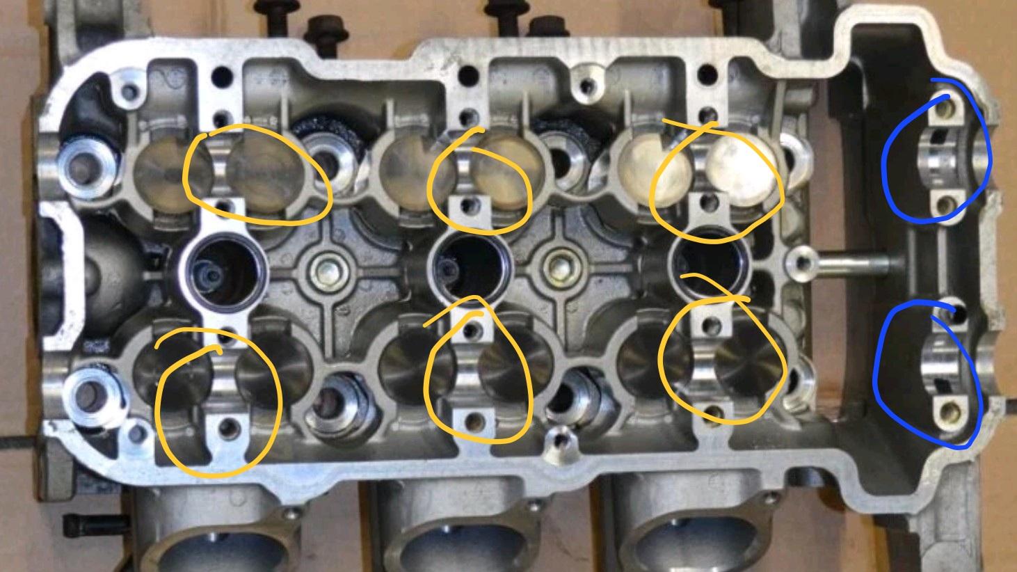

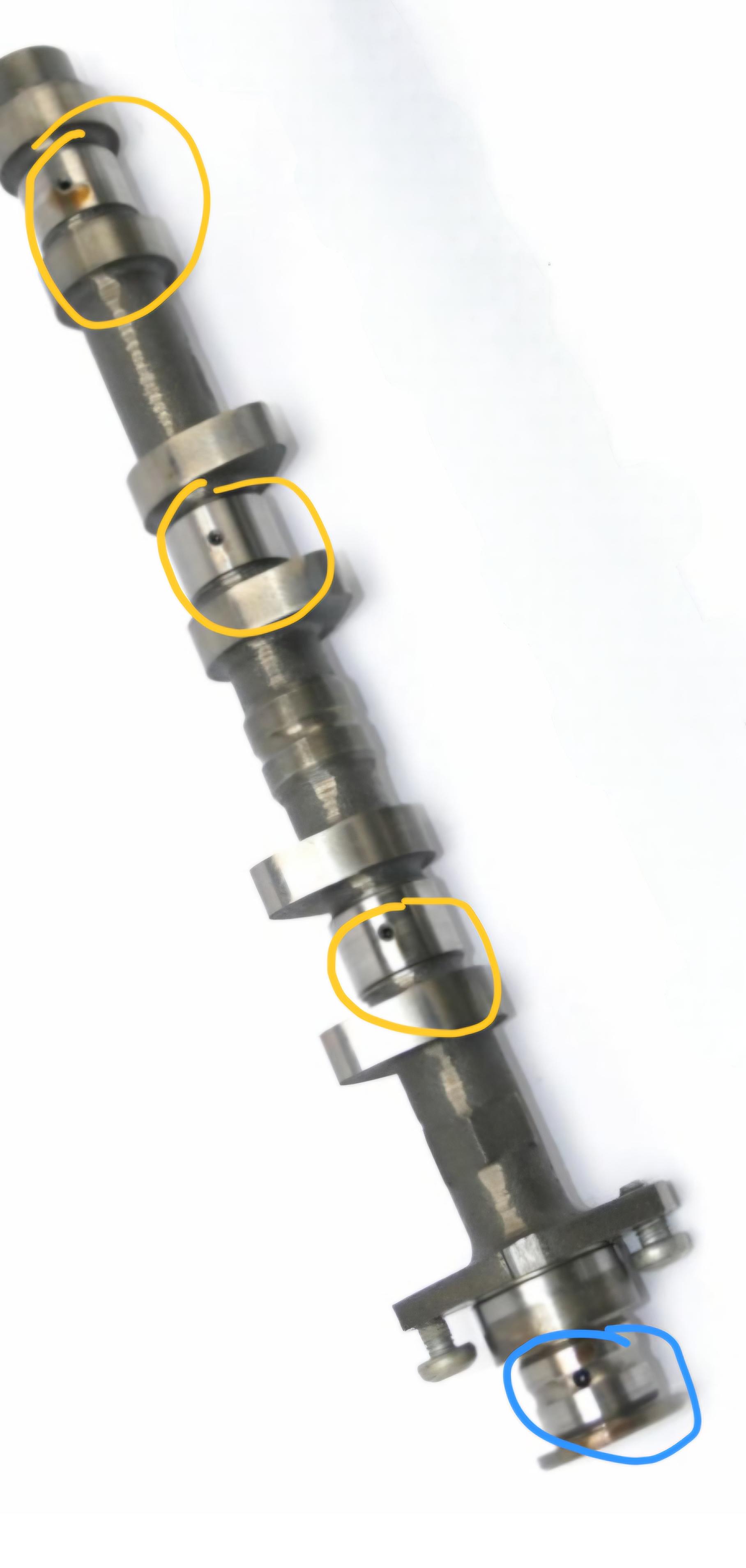

RSau antwortete auf Captainahab's Thema in T509/T595/T595N (1997-2004)
Das Öl kommt durch eine Bohrung im 4. (rechten) Nockenwellenlager in die Nockenwelle, die an dieser Stelle eine Querbohrung hat. Dann wird es weiter durch die Längsbohrung der Welle über seitliche Bohrungen in der Welle in die anderen 3 Lager gedrückt. -

Captainahab antwortete auf Captainahab's Thema in T509/T595/T595N (1997-2004)
Die Nockenwelle soll beim Verpressen des Stopfens erstmal drin bleiben -

Despo antwortete auf Captainahab's Thema in T509/T595/T595N (1997-2004)
Hmmm... du hast die Stelle mit dem Öleinlass tatsächlich selber fotografiert... damit muss ich meine Aussage revidieren, dass dieses das schwächste Glied der Schmierung ist. Dort kommt der Öldruck in die Nockenwelle, da bei der umlaufenden Nut in der Lagerstelle bei der Nockenwelle das Loch für den Einlass ist. Da ist also immer Öl, auch wenn der Stopfen draußen ist.. Kann mir bitte jemand widersprechen?! Habe die Befürchtung, dass unsere Deutung über den intakten Gesundheitszustand mindestens wage ist. Am Ende muss die Nockenwelle eh ganz raus, oder?! Dann siehst du ja spätestens dann alle Lagerstellen. -

triplehead antwortete auf Captainahab's Thema in T509/T595/T595N (1997-2004)
Und wo steht da wie das Öl in die Nockenwelle kommt? -

East antwortete auf Captainahab's Thema in T509/T595/T595N (1997-2004)
Die Nockenwellen der Triumph Speed Triple 955i werden über ein internes Steigleitungssystem und eine externe Ölleitung (Ölsteigrohr / Oil Feed Pipe) mit Schmierstoff versorgt Der Schmierkreislauf verläuft dabei in folgenden Schritten: Hauptkanal und Steigleitung: Die Ölpumpe baut Druck auf und das Öl fließt vom Hauptölkanal im Motorgehäuse durch einen internen Kanal im Zylinder. Externe Ölleitung: Ein außenliegendes Ölsteigrohr (oft als Pipe Assy, Oil Feed, Camshaft bezeichnet) leitet das Öl vom Zylinderkopfgehäuse nach oben zur Nockenwellenbrücke. Ölgalerie im Zylinderkopf: Von dieser Leitung aus gelangt das Öl in eine Längsbohrung (Ölgallerie). Schmierung der Lager: Die Nockenwellen selbst und ihre Lagerböcke werden über diese Gallerie direkt mit dem nötigen Schmieröldruck versorgt. -
Eine Frage, rein aus Interesse: Wo gelangt das Öl denn IN die Nockenwelle? Also an welcher Stelle und auf welche Weise? - Heute
