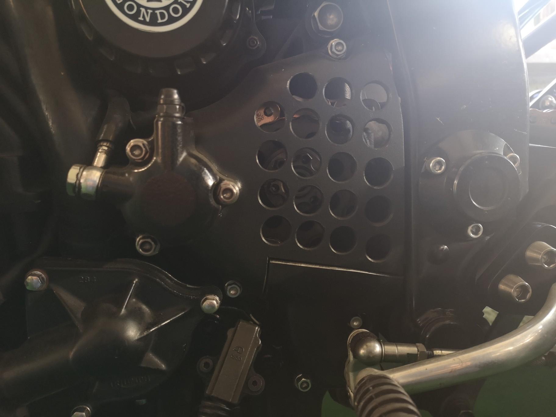

Moin, jetzt hab ich mir extra die Dichtung bei Matthias gekauft, um das vordere Ritzel zu wechseln… muss man ja sogar den Seitenständer Schalter abbauen… also schrauberfreundlich ist anders… nun ja, Seitendeckel demontiert, Dichtung runtergefummelt… Öl aufgefangen (hinten aufgebockt) ca. 1/4 Liter Öl kam raus. Und dann… 36er Nuss für die Ritzelmutter??? Wer hat denn ne 36er Nuss daheim? 🤮 Triumph und Schrauberfreundlichkeit… 2 Welten treffen aufeinander. Das alte Ritzel sah noch top aus, also bleibt es noch drin. Feddisch 😎 Brian
