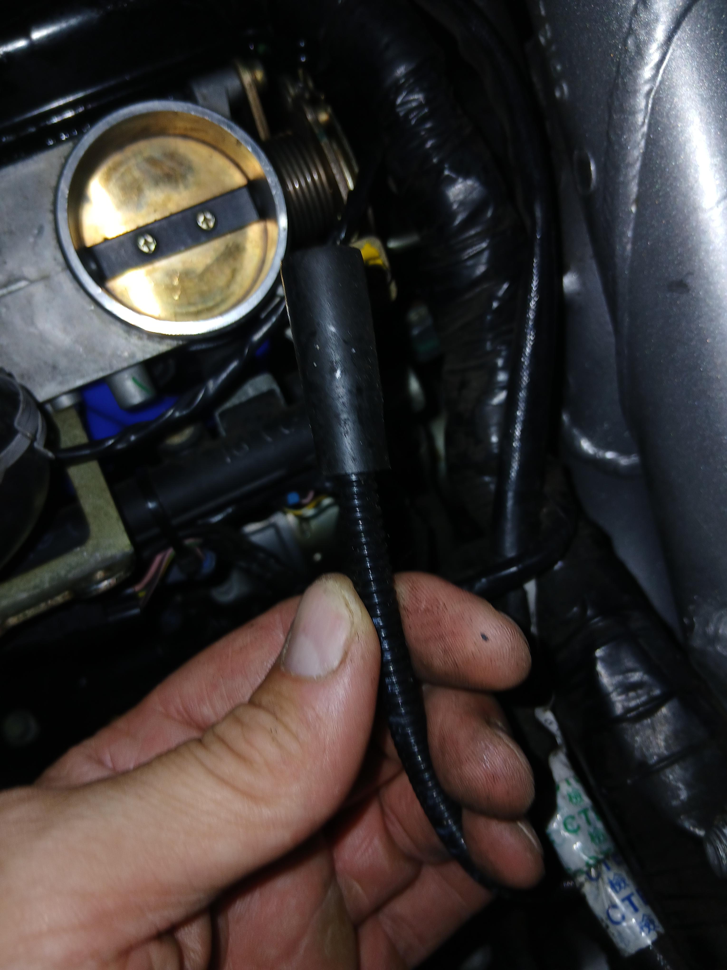

Captainahab antwortete auf Captainahab's Thema in T509/T595/T595N (1997-2004)
Speed Triple 955i 2005 LLRV- welcher Schlauch gehört wohin
Der gelb umrandet Anschluss geht zum Steuergerät? In einem englischen Forum schreibt jemand, er ginge zum Tank.... er hat den Anschluss zuvor mit "C" bezeichnet. -

minischda antwortete auf Captainahab's Thema in T509/T595/T595N (1997-2004)
Stimmt, Anschluss zum Steuergerät -

Drucki antwortete auf Captainahab's Thema in T509/T595/T595N (1997-2004)
Ich denke @minischda meinte weiter rauszoomen. So fehlt die Übersicht. - Heute
Ich meine den Anschluss an der Airbox, nicht den Schlauch -
Ich denke, der geht zum Steuergerät, das sollte so ein geriffelter Kunststoffschlauch sein. -
Kann mit dem Foto grade nix anfangen, zieh mal weiter raus -
Der rote Schlauch hängt unten frei, kein Anschluss. Die langen vom Tank ebenso, werden hinterm Schalthebel an der Ritzelabdeckung entlang verlegt. Der orange passt so auch. Überlauf und Entlüftung Tank "Roter" Schlauch -
Also die hängen einfach frei nach unten? -
Also, die dünnen Schläuche kommen an den Tank, sind Entwässerung und Entlüftung. Die kommen nach links zwischen Ritzelabdeckung und Lichtmaschienendeckel aus. Prüfe aber die beiden Stutzen ob die durchgängig sind, meine waren zugegammelt. Ich könnte die raus schrauben und habe die mit nem passenden Bohrer wieder aufgebohrt. Der rote linke an der Airbox weiß ich leider nicht mehr wohin der kommt. -

Captainahab erstellte Thema in T509/T595/T595N (1997-2004)
Hallo zusammen, die Demontage ist länger her und ich weiß nicht mehr, ob die Zuordnung der Schläuche stimmt. Ist der rote Schlauch in Fahrtrichtung links korrekt an dieser Stelle der Airbox montiert? Wo wird das untere Ende montiert? Ich vermute, dass der orangefarbene markierte Schlauch die Kurbelgehäuseentlüftung ist und in Fahrtrichtung rechts an die Airbox kommt? Dann habe ich noch zwei dünne Schläuche, ca 55 cm lang. Kommen die unten an den Tank und wenn ja, wohin kommen die anderen Enden? Hier sieht ihr die Schläuche ... ....und die mögichen Anschlüsse am Tank. -
