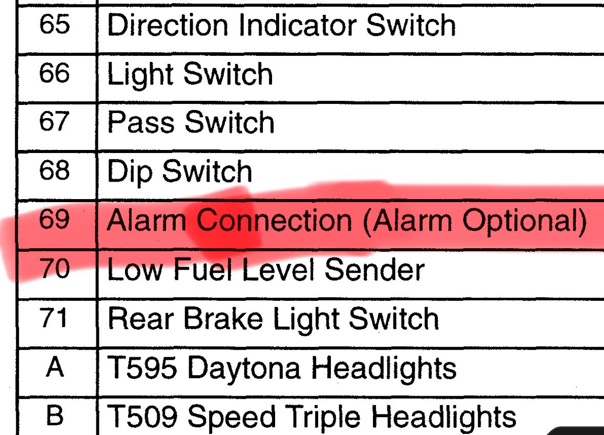

In meinem schlauen Buch steht „optional“. Hab mich damit nicht näher befasst, bis Morgen 😅 aber ich meine ich habe beim Durchstöbern hier schonmal gelesen, dass die Stecker dazu Probleme bereiten. -

Aber mal im ernst...Alarmanlage? Gab es das damals schon für die T595? -

Danke auch für den Hinweis mit dem Alarmanlagengedöns, das schaue ich morgen auch mal nach, könnte ja sein, dass ich da irgendwie drangekommen bin und da was abgerutscht ist durch die Fahrt. Muss nur erstmal schauen, wo das genau ist. Ich habe da so eine seltsame Konstruktion an einem Stecker unter dem Sitz wo zwei Kontakte mit einem Kabel gebrückt sind. Dachte immer das sei das. Schläuche im Tank stehen auch auf der Agenda. Jetzt verstehe ich langsam, warum sich manche Prominente nichts anlachen, was älter als 25 ist 😂 -

Wenn eine t595 einfach während der Fahrt ausgeht, gucke ich erstmal, ob der Abschlußstecker der Alarmanlage auch richtig sitzt. -
