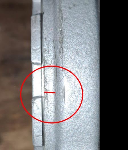

  3. Ich habs. Mit der Tiefenlehre von der Bremsscheibe gemessen, erhalte ich eine Breite von 69,2mm. Das ist genau der eine mm Differenz zum Vergleichsteil im Keller mit 70,2. Man siehts auch, vergleicht mal diese Breiten

  11. Hi, Ich denke, dass du einen Fall hast von ungünstig liegenden Toleranzen. Jedes der fünf Trümmer hat eine Toleranz in y (also waagrecht quer zur Fahrtrichtung). Die eine Trümmer liegen unten in der Toleranz, die anderen oben. Und weil sich ja der Excenter immer drehen lassen muss, ist da vermutlich schon 0,3 oder 0,5 konstruktiv als Minimum vorgehalten. Ich hätte mit 1,6 Spiel jetzt kein allzu schlechtes Gefühl. Das beantwortet aber immer noch nicht deine Frage. Vor kurzem war hier im Forum mal eine Diskussion über "wie prüfe ich die Kettenflucht" entstanden. Da gibt's verschiedene Möglichkeiten, vom Laser bis zu einem Alu-Halter mit Stahlstab. Ich würde mal die Kettenflucht prüfen. Evtl. ist eins der genannten oder ungenannten Hilfsmittel verfügbar, ich hab mir den Alu Halter sofort bestellt, war gut und günstig (und für die Zweiarmschwinge auch notwendig... Hab ich erzählt, dass ich die Einarmschwinge vermisse?) Gerhard

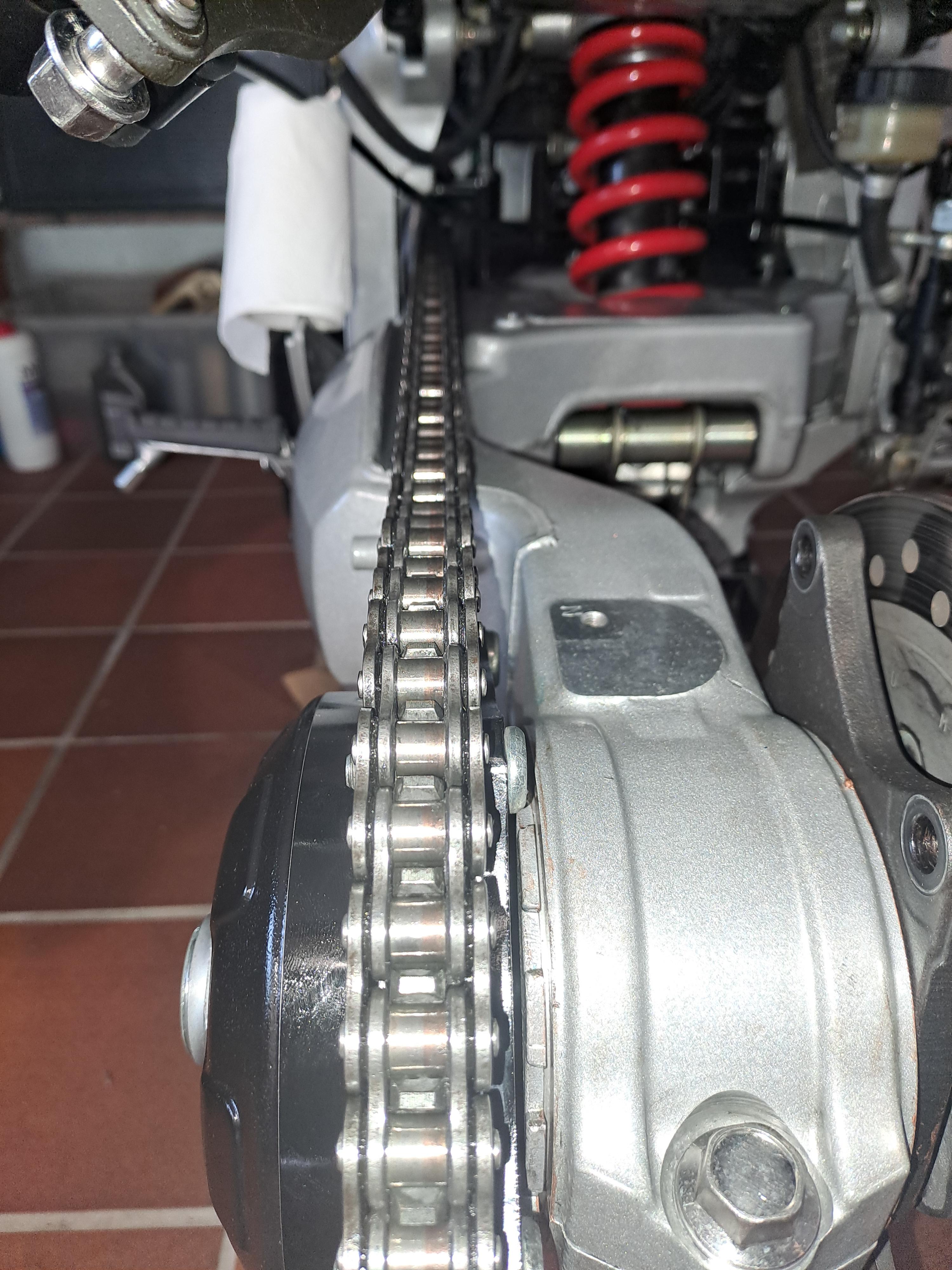

  17. Hab das Spiel jetzt mit Fühlerlehren mit 1,6 ermittelt. 2mm waren Augenmaß, sorry für Falschinfo. Die Breite der Klemmung kann ich nicht mehr messen, ist ja alles montiert. Meine Folgerung: eine Schwinge mit ca. 0,9mm Untermaß in der Klemmbreite. Alles gut evtl mal ein Werkzeug gebrochen und noch mal etwas zugestellt zum hübsch machen. Übliche Praxis in der Industrie...
  18. pragmatischer Ansatz, gefällt mir! Nur um Missverständnissen vorzubeugen: das video ist mit offener Klemmung! Sonst wäre ja alles im ...
  19. Also mit dem seitlichen Spiel vom Exzenter und der Kettenflucht habe ich mir nach der Montage auch etwas Gedanken gemacht! Allerdings hatte ich nicht soooviel Axialspiel!! Ich habe dann, bei gelöster Klemmung, mit dem Hakenschlüssel die Kette stark gespannt und einfach das Rad gedreht, bis sich die Kette selbst mit, bzw. auf dem Kettenrad zentriert hat. Dann den Excenter geklemmt! Anschließen die Kettenspannung wie immer auf ~ 3,5 cm eingestellt.
  20. ich versuche mal die Schwingenbreite am zusammen gebauten moped zu messen, wird schwierig bis unmöglich. Ich Arsch, hätte ich vorher vergleichen sollen...
  21. und zum Verständnis: ich hab damit keinerlei Probleme, geklemmt ist ja alles fix. Die Preisfrage ist nur: links, ausmitteln, rechts, wurscht?
  22. Hätte ich das jetzt jetzt am lebenden Objekt, ich hätte mir Null Gedanken gemacht. Ich sehe aber ca. 2mm Luft, man kann nichts verkehrt zusammen stecken... Also was hab ich hier? RS ist last edition, Bj 2003. Haben die da die letzten, grenzwertigen Teile überarbeitet und raus geworfen? Könnte bitte jemand die Breite der Schwingenklemmung gegen checken?
  23. Danke für die vielen hilfreichen und interessanten Antworten! Lässt mir keine Ruhe und ich habe an baugleichen Teilen mal gemessen und gecheckt. Ergibt hier 0.7 Spiel, sieht auch so aus.
