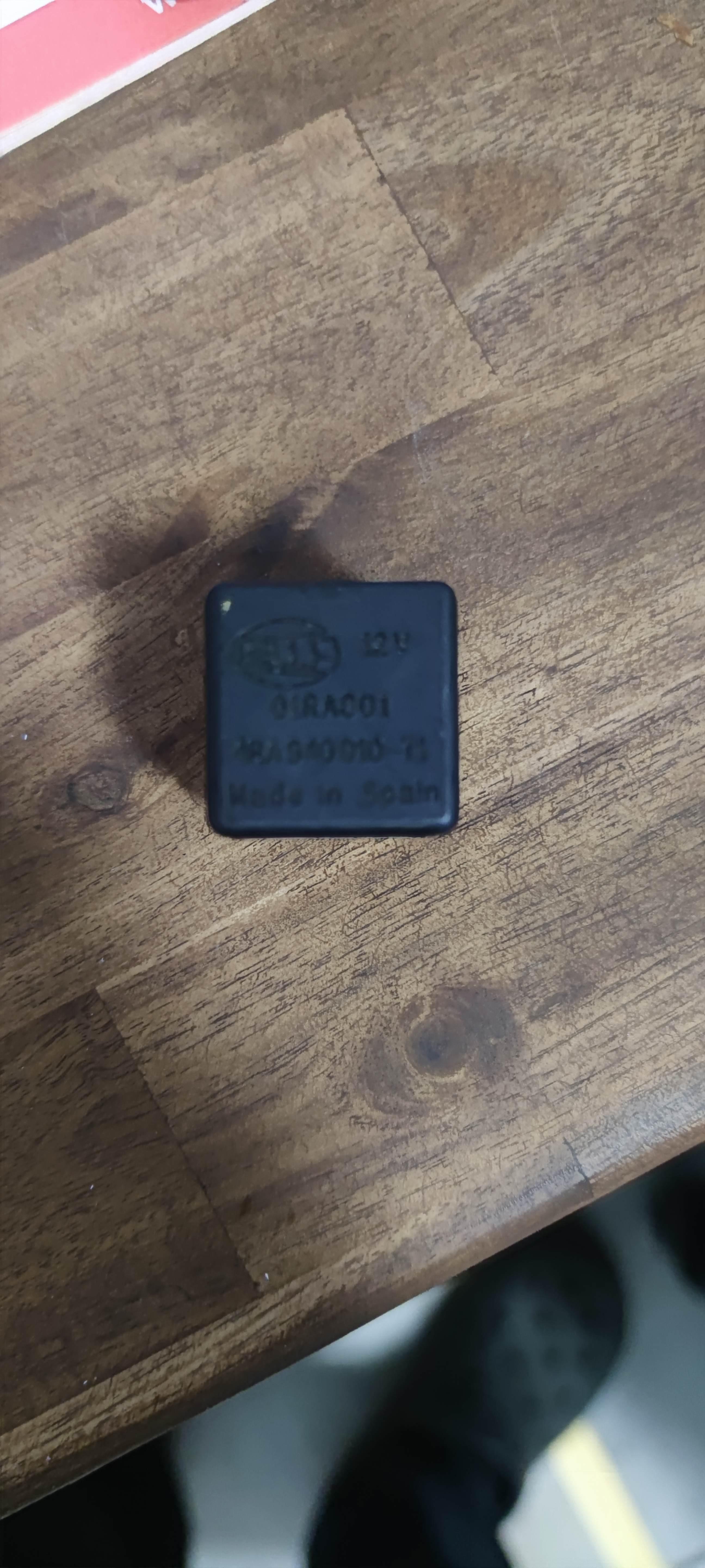

T509 885 BJ 1998 - Startet nicht und keine TuneEcu Verbindung
Rowdy antwortete auf Mischel's Thema in T509/T595/T595N (1997-2004)
Mischel antwortete auf Mischel's Thema in T509/T595/T595N (1997-2004)
@Rowdy danke für den Hinweis. Das ist aber keines der "gewöhnlichen" Relais da neben am Sicherungskasten oder? Massesammelstecker hatte ich natürlich auch schon im Verdacht. Ja, es ist noch der alte, weil ich auf die Schnelle kein geeigneten Ersatz da hatte, wollte mir aber so eine Schiene besorgen. Der Stecker ist aber augenscheinlich in Ordnung. Nichts gegammelt, nicht verschmort, nichts schwarz.. Aber ja. Steht auch noch auf der Liste. -
East antwortete auf Mischel's Thema in T509/T595/T595N (1997-2004)
Nur so als Hinweis, ist noch der alte Massesammelstecker verbaut? Nicht das der vergammelt ist und die Symptome verursacht 🤔 -
Moin, bei den Fehlern ist mit hoher Wahrscheinlichkeit das Startrelais hin. - Gestern
Uns wenn der gut ist, ist denn die Kettenspannung innerhalb der Vorgaben? Gemessen an mindestens 5 Stellen... Mit Sozia hinten drauf sinkt die Karre ja tendenziell tiefer in den Federweg, entsprechend geringer wird der Durchgang. Dadurch verursachtes Ruckeln fällt halt im Bummelbetrieb am stärksten auf. Mein 'scheiss R2' Motor kann das übrigens sehr gut.
Hallo zusammen, erstmal vielen Dank für die Rückmeldungen!! Sorry für meine späte Rückmeldung. Ich komme nicht täglich zum antworten und erst recht nicht zum Schrauben :) Es gibt ein paar Neuigkeiten: - Neue Batterie und neue Zündkerzen verbaut. Sie springt nach kurzem orgeln ziemlich problemlos an. Leerlaufdrehzahl ist auch voll okay. Allerdings sobald ich minimal am Gashahn ziehe verschluckt sie sich... es war abends etwa 22 Uhr, also habe ich sie nur kurz laufen lassen. Am nächsten Tag wollte ich mich der Sache nochmal annehmen und sie etwas länger laufen lassen und sie mal kurz bewegen. Auch Sprit mal tauschen, da ich nicht weiß wie lange er drin ist. Und dann die Ernüchterung: Sie geht nicht mehr an. Gleiche Symptomatik. Anlasser gibt alles, aber kein Zucken. Habe dann die Batterie nochmal ans Ladegerät. Etwa drei Stunden später erneuter Versuch: Sie springt direkt an Verdacht: Irgendwas zieht hier Strom und sobald die Batterie etwas entladen ist hat sie nicht genug Saft. Also mit dem Multimeter Ruhestrom gemessen: 0,25 - 0,3 mA. Das sollte (denke ich) nicht das Problem sein. Verbaut ist hier ein KOSO Tacho. Der hatte bei der vorher verbauten entladenen Batterie ein ziemliche Disco veranstaltet. Heute als ich wieder versucht habt mit dem USB-OSB2 Stecker eine Verbindung aufzubauen passierte folgendes: OSB Stecker angesteckt, leuchten plötzlich die vorderen beiden LED Blinker auf....WHAT!? Also ich fürchte ich habe hier ein Elektronik Thema. Ach und nochwas: Ich konnte mit einem WLAN-OSB2 Stecker den ich vom Auto habe eine Verbindung aufbauen und die Fehlercodes auslesen (achja, MKL leuchtet). Folgende Fehler werden angezeigt und sind nicht zu löschen: P0203: Einspritzventil /düse 3 - Fehlfunktion Stromkreis P1203: (hier wird kein Text angezeigt, aber kurze Recherche ergab ebenfalls Fehlfunktion Stromkreis Einspritzung Zylinder 3) Es waren noch weitere Fehler, die sich aber löschen ließen, ich denke die sind der fehlenden Batteriespannung zuzuordnen. Kann euch hier aber gerne bei Bedarf mal die Codes zusenden. -
