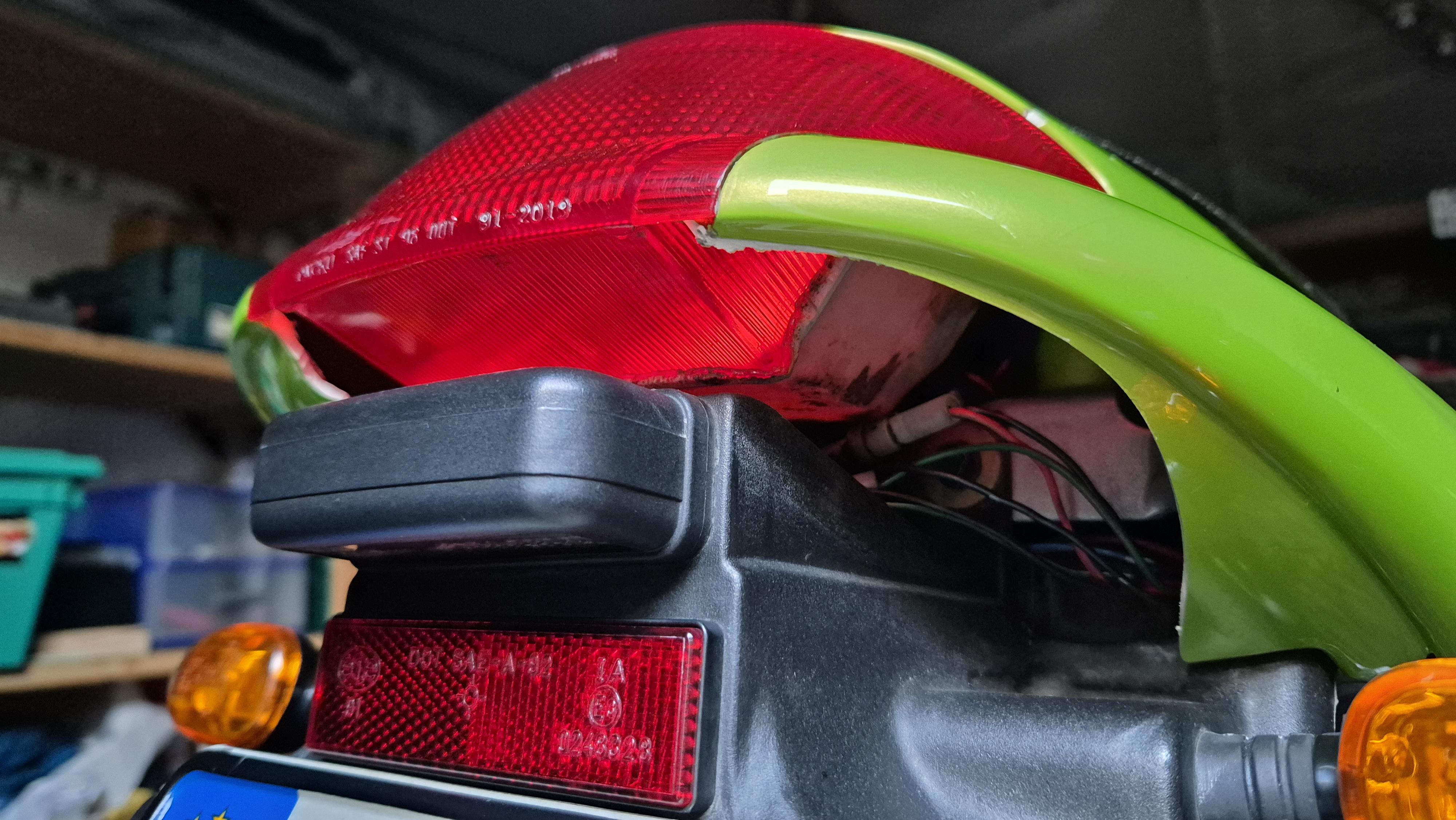

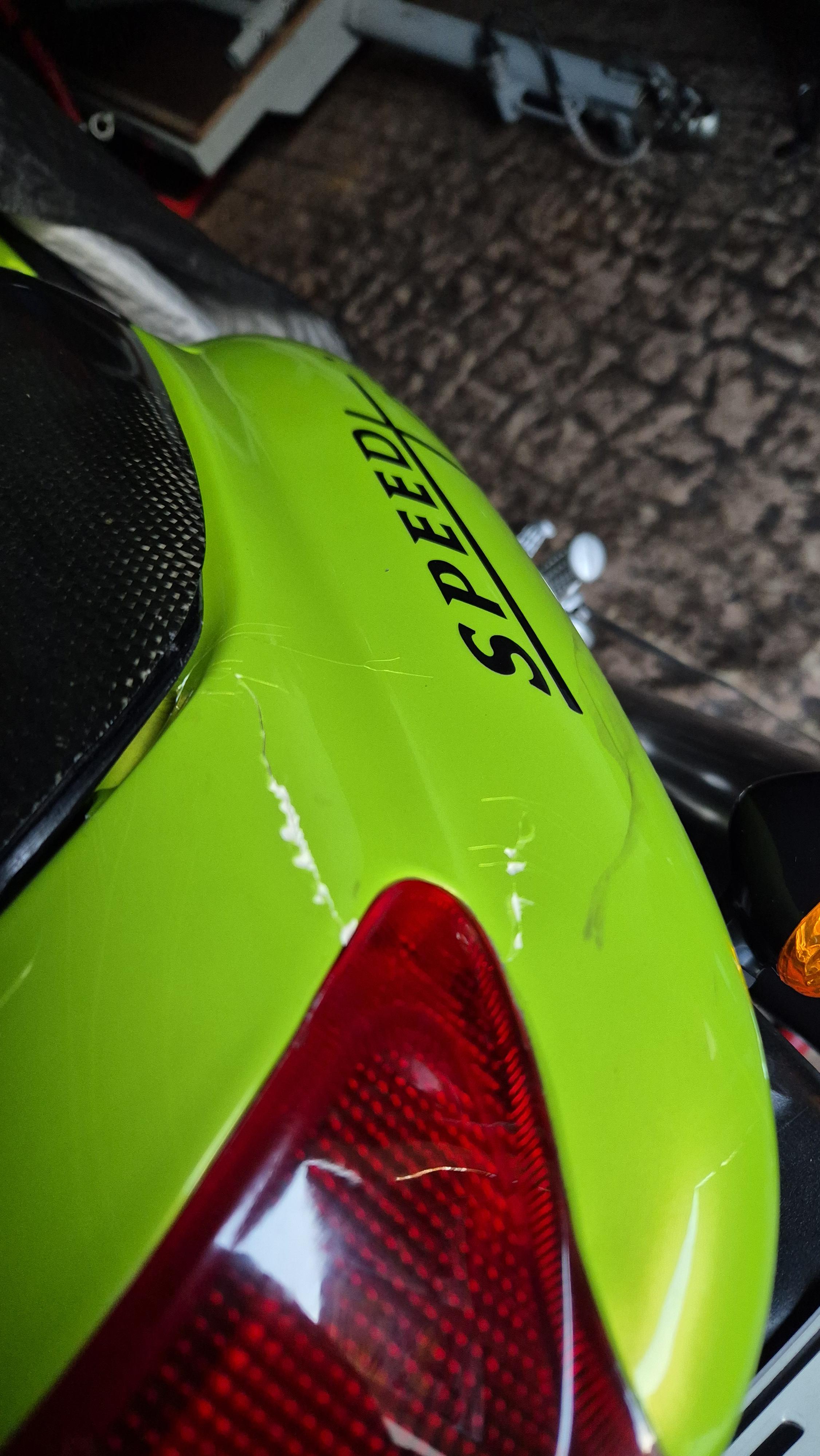

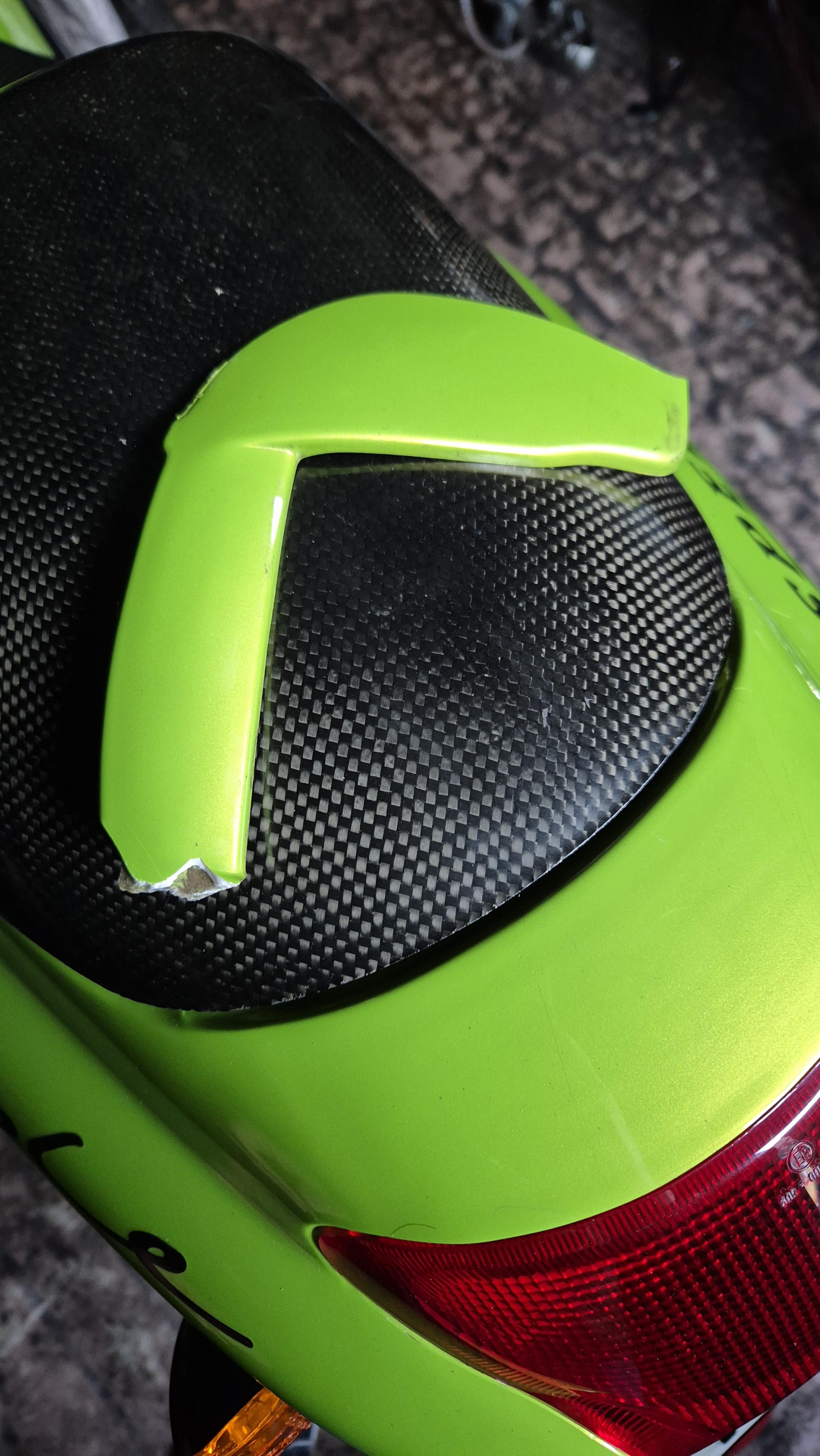

Flotter Dreier antwortete auf Flotter Dreier's Thema in Suche Zubehör
Danke! Ich hänge hier mal ein paar Fotos an. Der Steg unter der Lampe ist rausgebrochen und der rechte Teil hinten hat diese Risse bekommen. Eine Reparatur ist sicherlich möglich. Sind die Risse mit smart sepair zu reparieren? Was meint ihr - Heute

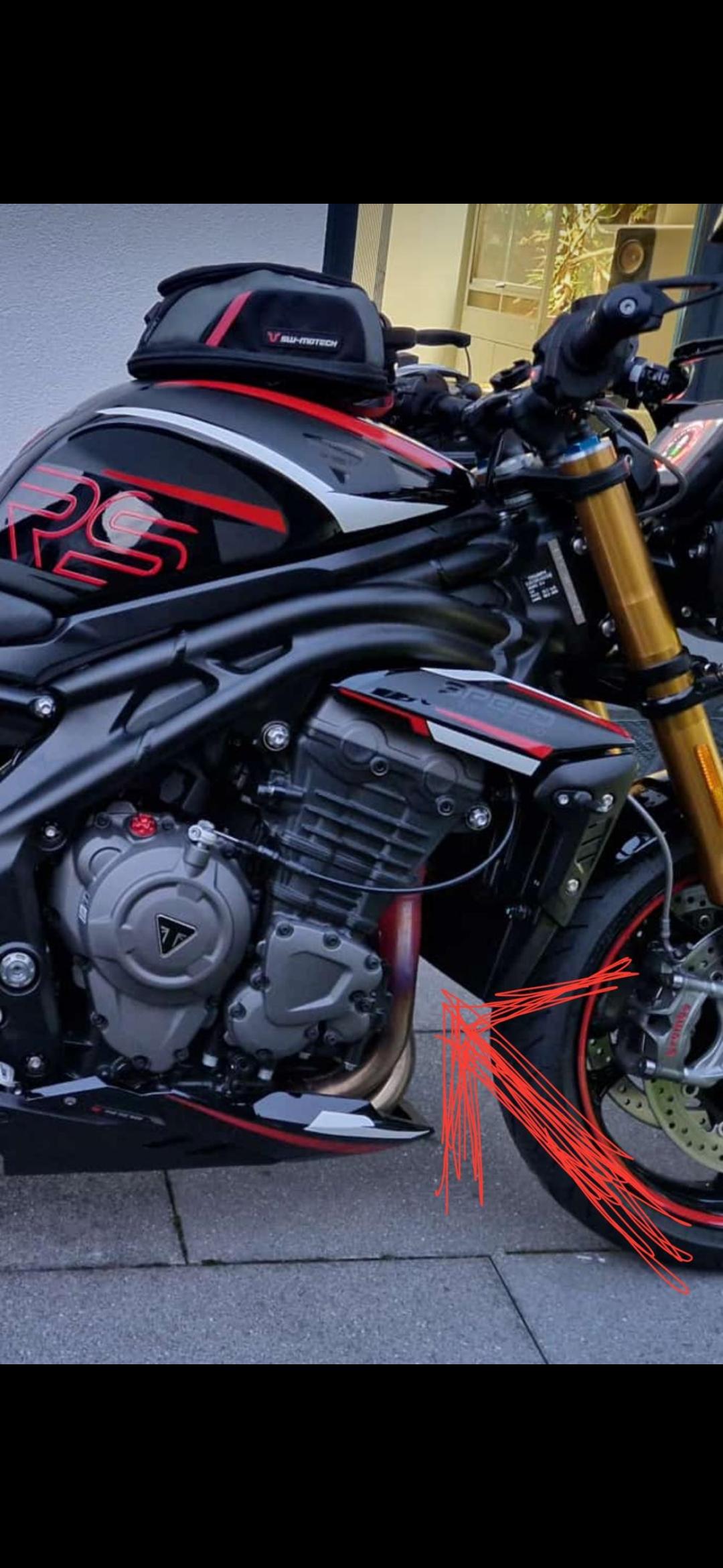

christianwarth78 folgt jetzt dem Inhalt: Krümmer glüht
Hallo zusammen, Nach dem Anbau des SC Project Endtopfs, hatte ich das Bike für 2-5 Minuten im Stand laufen lassen und dann 2-3 Gasstöße gegeben, unter 4000 Umdrehungen. Es war schon am Abend. Hier fiel mir dann das Glühen des Krümmers auf. Hat das jemand an seiner Speed Triple auch schon mal beobachtet? Bild füge ich mal bei.
