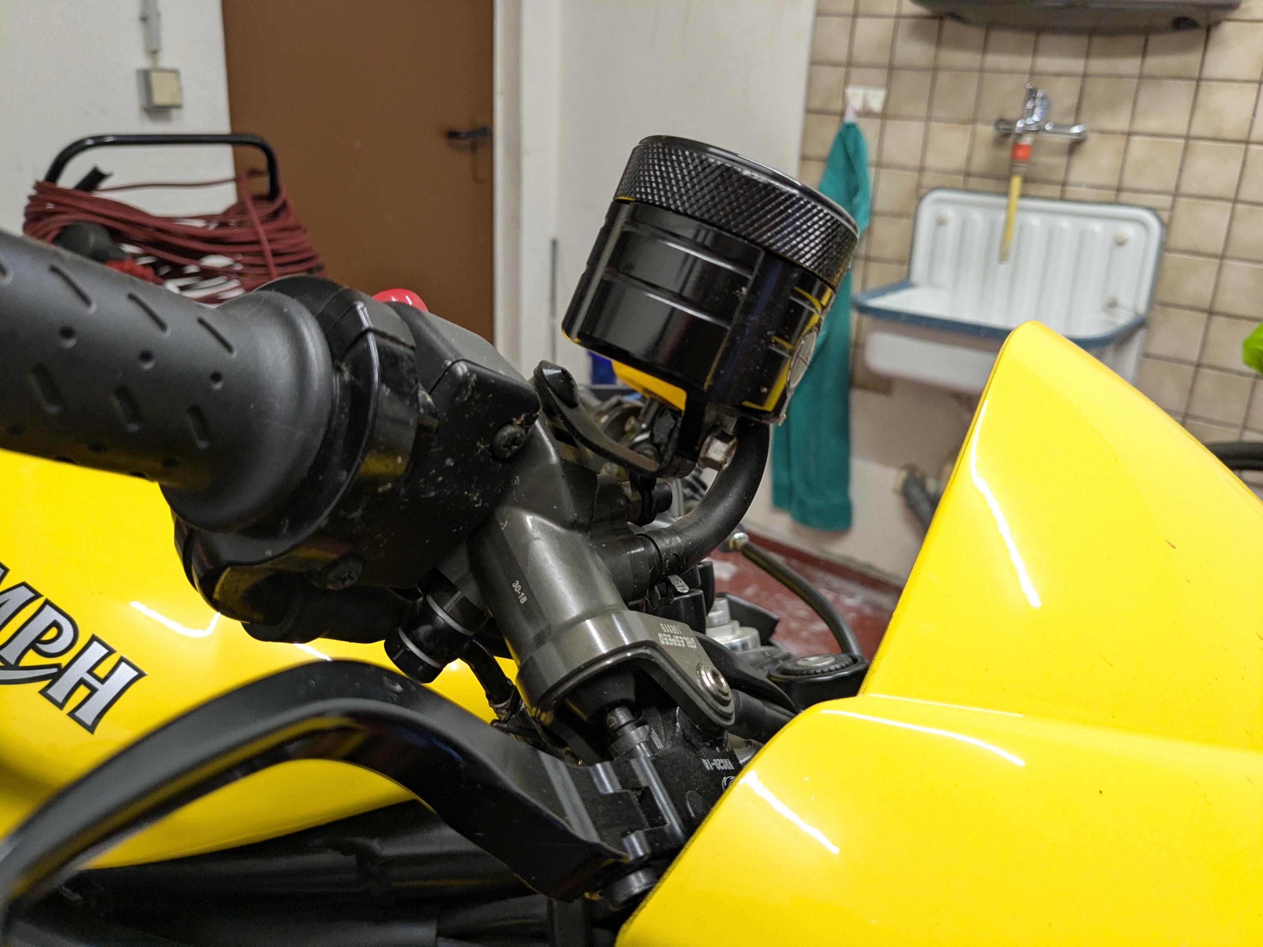

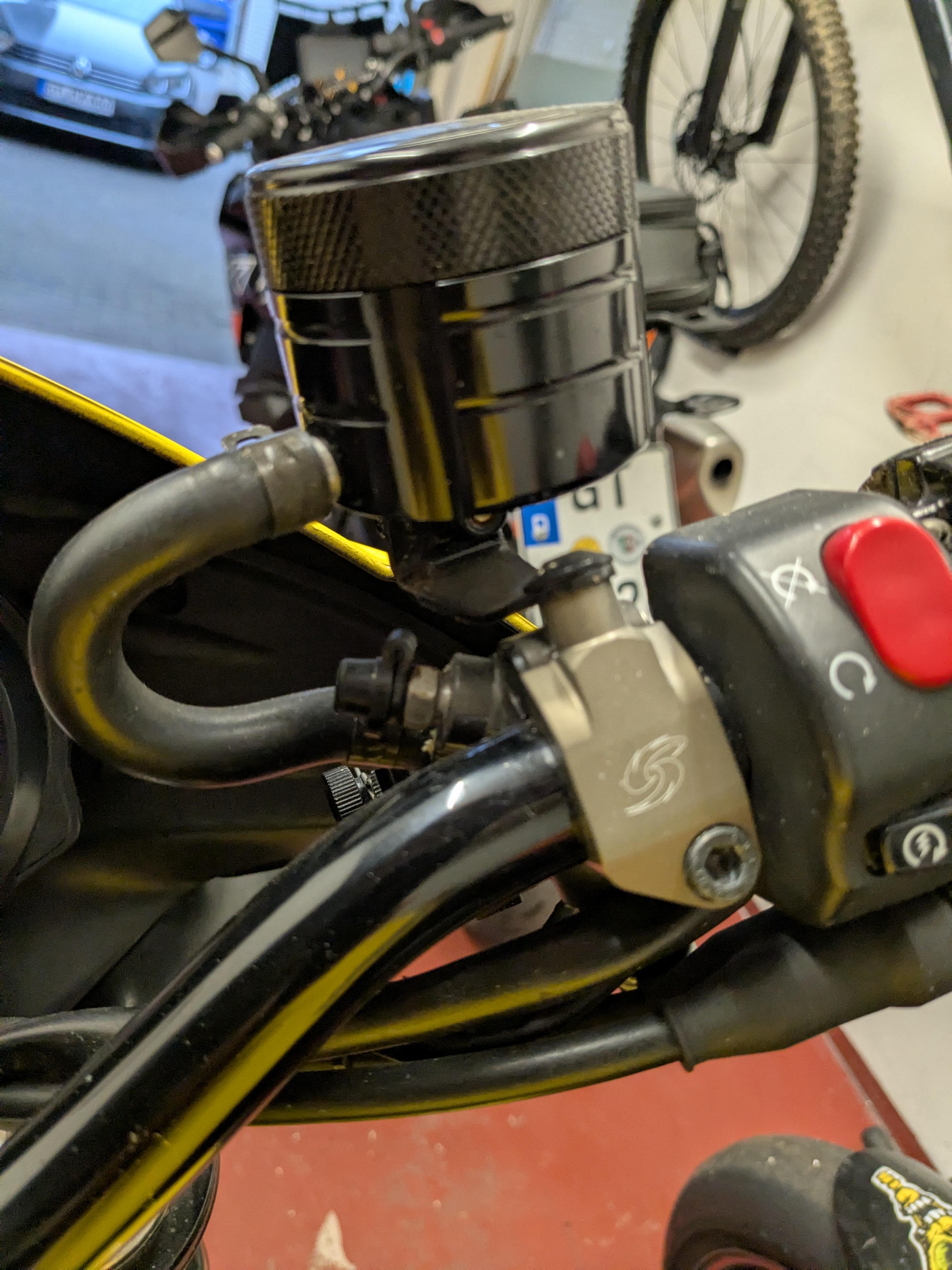

Stück Alu zurechtgemacht und bisschen schwarz aus der Dose drüber. Ja, musst eintragen lassen. Als ich die gekauft habe war das ne Einzelabnahme, die 595N stand zu der Zeit nicht in der ABE der Pumpe. -

Und wie wird der Ausgleichsbehälter festgemacht, mit welcher Klemme? Muss ich die eintragen lassen? Ok keine Straßenzulassung! Machst du mal nen Foto von der Seite wo man die Befestigung des Ausgleichsbehäters siehst. Ich brauche die ja eigentlich nicht…….. Ganz lieben Dank für deine Fotos! -

Hier mal ne Relation. Da mein linker Lenkanschlag leicht eingedrückt ist, passt es so gerade, das der TÜV nicht meckert, das Flyscreen aber mit minimal Farbe verliert. Dafür bremst das gescheit. -

Nee, die ist von einer GSX-R 1000. Hier im Forum gibt es irgendwo eine Liste mit den Kompatibilitäten. Da steht auch, dass diese Pumpe NICHT passt! Der Beitrag war von 2013….. - Heute

Ist das die Pumpe, die auch an den Streeties verbaut ist? Bei der Galespeed haben 4mm Versatz vom Flyscreen gereicht. Die provisorischen Unterlegscheiben sind da immer noch drin. -

Guter Beitrag, werde ich jetzt aber nicht mehr probieren, da die Pumpe am Flyscreen anschlägt! Braucht jemand ne Pumpe? -

Hat funktioniert lieber @Necrol Jetzt muss ich nur noch vernünftig entlüften! -
