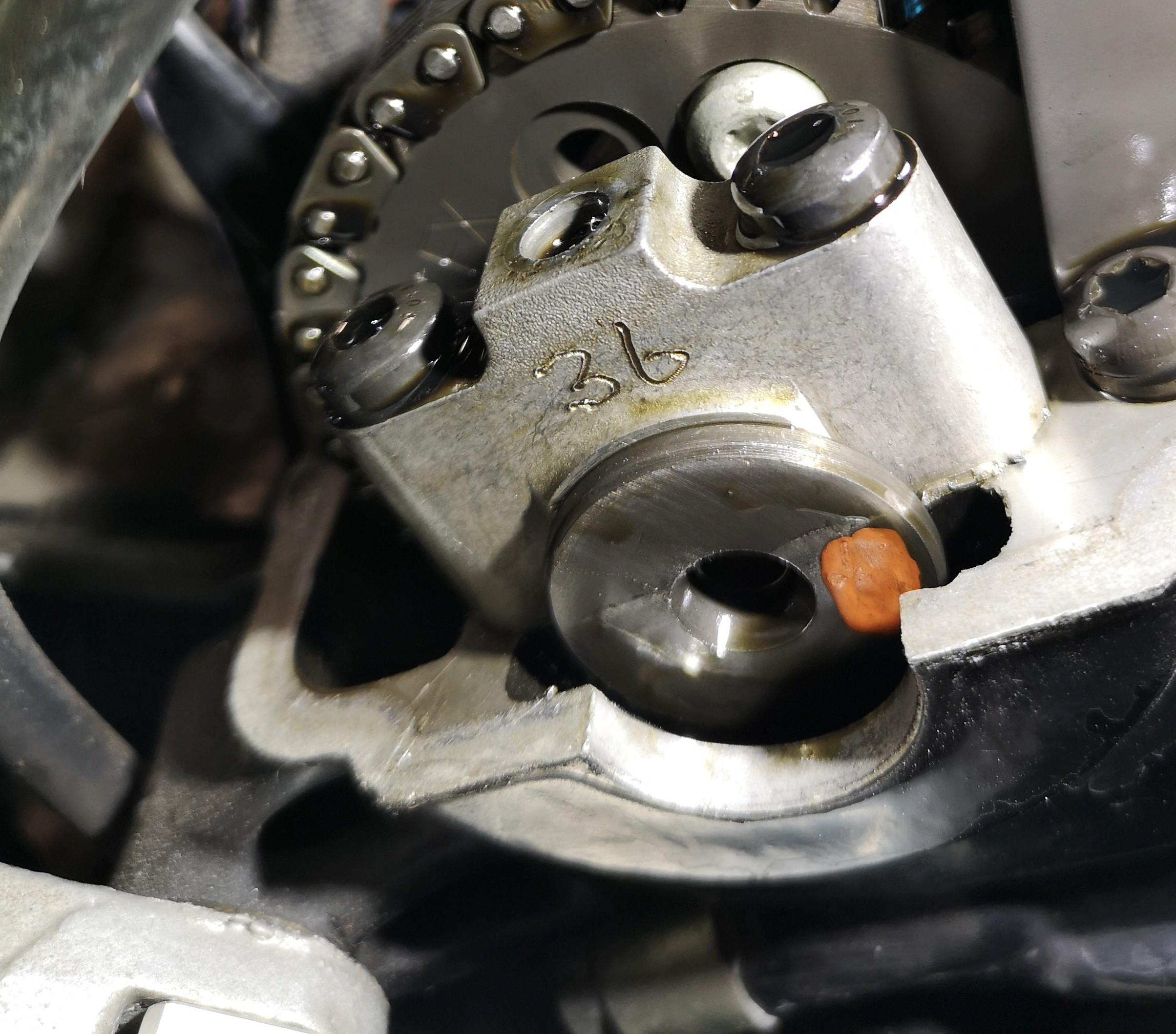

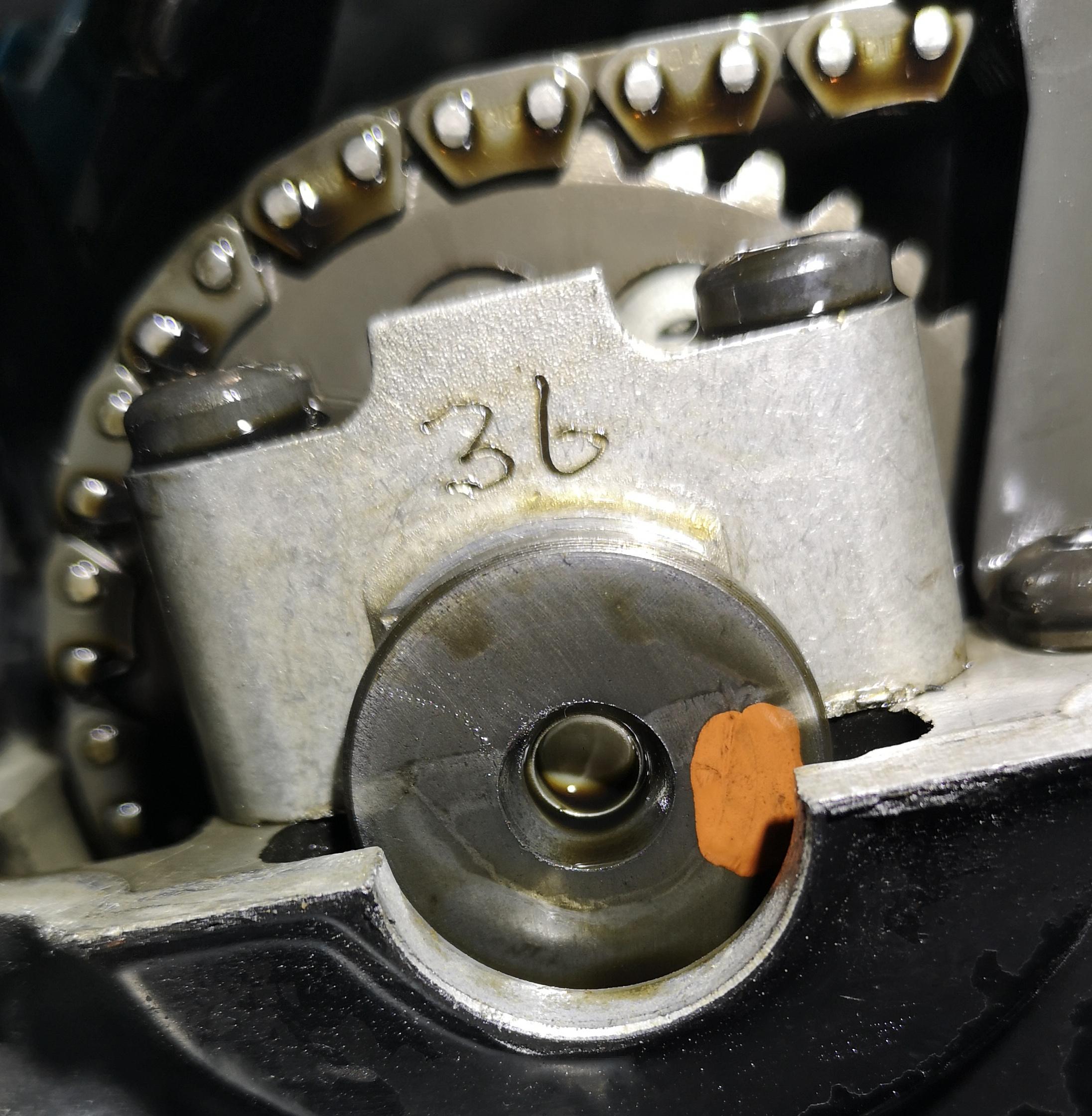

Was ist das? Eben beim Entfernen der Ventildeckeldichtung abgefallen
uskeyser antwortete auf Captainahab's Thema in T509/T595/T595N (1997-2004)

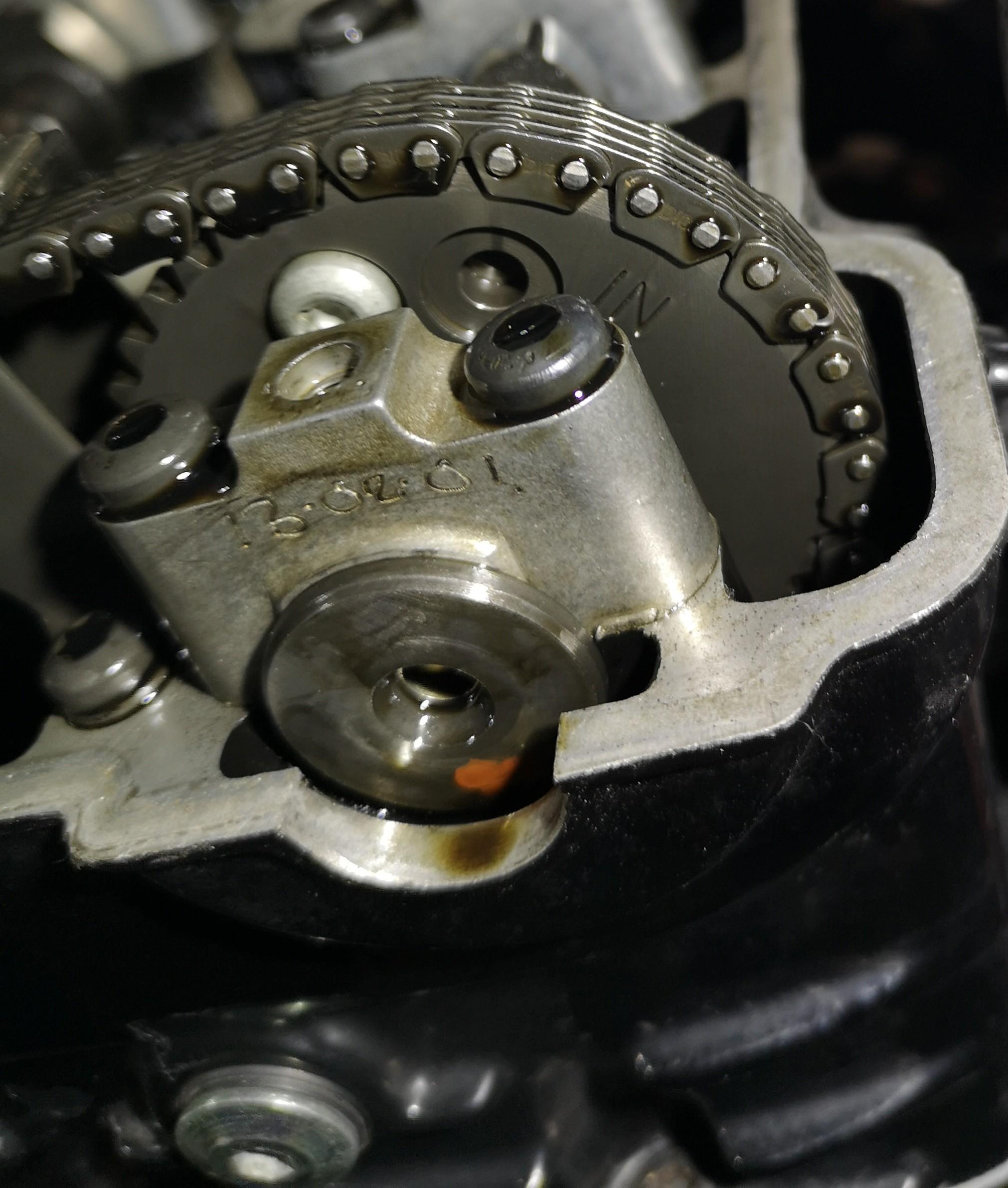

Hallo, nachdem ich die Bilder meiner 2001er T509 verglichen habe, bin ich mir sicher, das es ein Stopfen der Einlassnockenwelle ist. Der Stift ist wohl dahinter als Abstandshalter eingesetzt. Damit der Stopfen nicht zu tief in die Nockenwelle gepresst wird. Bei meinen Nockenwellen siehst du genau, das in jeder Welle ein Stopfen sitzt. Damit das Öl nicht an den Enden der hohlgebohrten Wellen wieder rausläuft, sondern durch die Bohrungen unter den Nockenwellenböcken, da wo das Öl seine Arbeit macht, schmieren. Bördel den Stopfen ein bisschen auf, setz den Stift ein und mit einem gezielten Schlag sitzt der kleine "Racker" wieder da wo er soll. Schönen Gruß aus Rheine P.S ich könnte dir einen T595 Nockenwellen Satz verkaufen....... -
