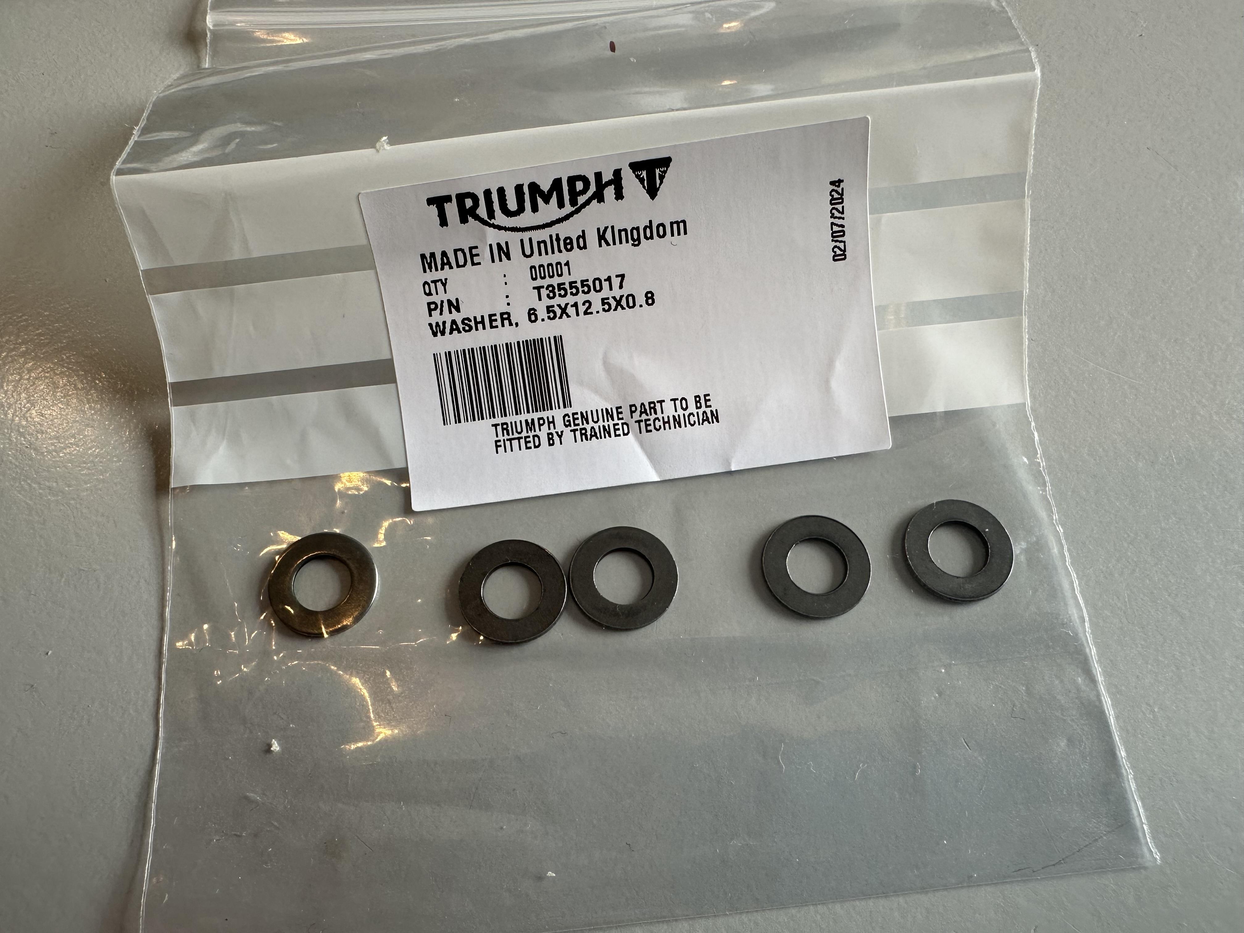

  6. Jochen !
    Feder in Kupplungskorb eingearbeitet ?
    Nennt sich halt so und ist nur … Manch Bastler verwendet das auch um die Federn mehr vorzuspannen. Keine Ahnung ob man das auch in der Teileliste findet. In meiner RR gibt es das auch, in den T300ern nicht. .

  8. Hühnermörder
    Ja, so ein wenig hatte ich die kleinen Scheibchen vermisst. Die gibt es auch bei Mopeds anderer Hersteller und kleben häufig auf den Stegen. Bei den 955 N Modellen hat's die übrigens nicht ! Obwohl konstruktiv gleiche Kupplung... Ob die wirklich in der Lage sind, die Federn zu zentrieren ? Feder innen hat 14,5mm, die Scheibe 12,3mm, der Alusteg liegt im oberen Bereich gerade mal 1/10mm drunter. Habe das eben mal an einer t595 Kupplung aus dem Ersatzteilfundus beäugt. Macht nicht viel Sinn. Ich hätte jetzt eher vermutet, die sitzen lediglich da, um ein definiertes Drehmoment zu treffen, damit die Unterlegscheibe/"Federteller" nicht direkt auf der schmalen Alustirnseite reibt. Und darum hat man das beim Nachfolgemodell dann easy wegrationalisiert. @Jochen; Anlaufscheibe bekomme ich in dem Zusammen jetzt nicht auf die Kette ?
  9. Jochen !
    Nein. Das sind Anlaufscheiben, die sollen verhindern das sich die Stahlfedern in das Alugußzeugs einarbeiten. Findest Du auch unter den Ventilfedern. .

  15. sniff
    Unter den 5 Schrauben der T509-Kupplungsfedern sind normal diese extradünnen Scheibchen montiert, die man leicht übersieht oder die bereits verloren gegangen sind. Das Maß ist 6,5x12,5x08 mm. Teile-Nr. ist T3555017, kosten pro Stück 2,77 + MwSt. Ich könnte mir vorstellen, dass die zur Zentrierung der Druckfedern dienen sollen.
