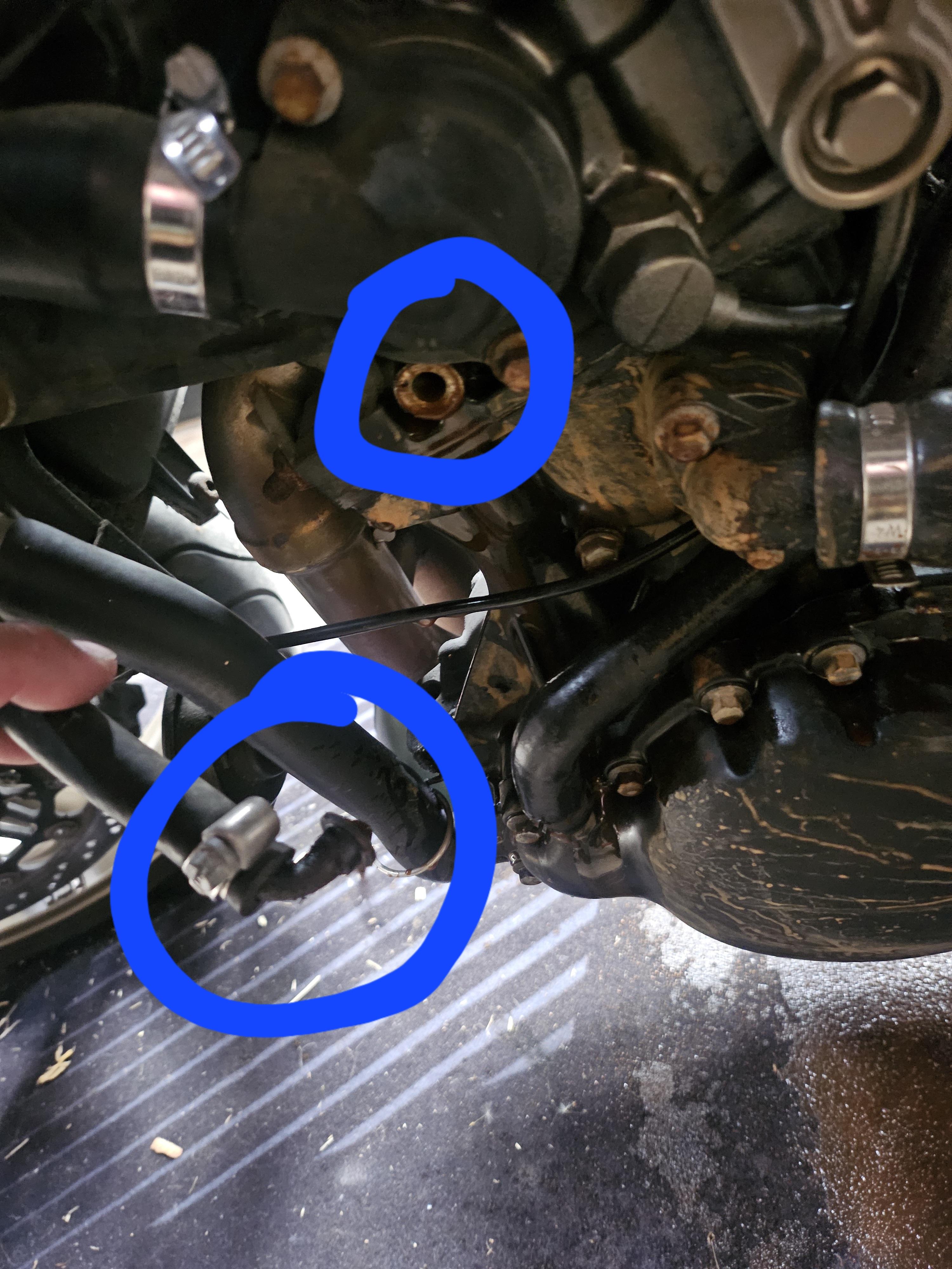

Wie solls auch anders sein, wenn sie fertig ist und man macht dieb3. Fahrt, dann geht mal wieder was kaputt, der Anschluss motorseitig unter der Wasserpumpe? Ist abgerissen, da führt ein Schlauch vom Kühler in den Motor. Hat das schonmal jemand gehabt und repariert? Bin für Erfahrungen offen. Gruß André
