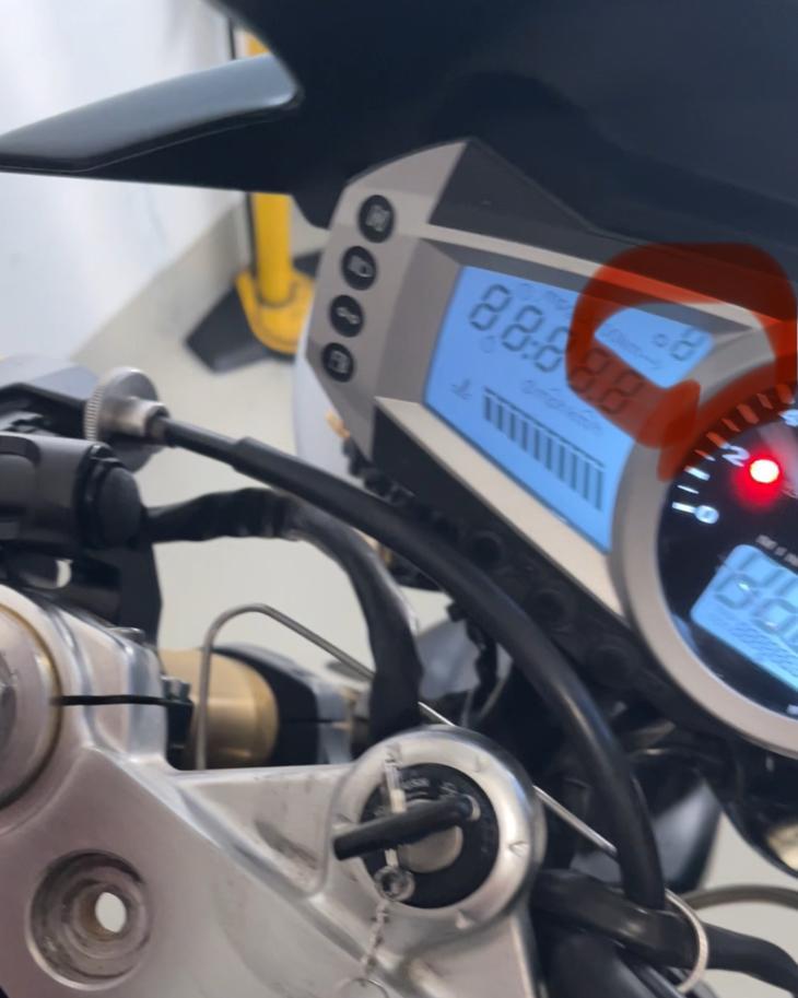

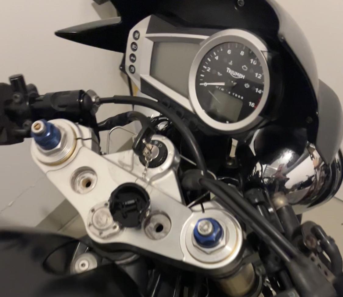

Wir kommen der Sache näher. Hab von Triple_9 zwei Bilder seines Speedy-Cockpits bekommen. Es handelt sich um das Cockpit einer 675er Daytona oder Street Triple, die serienmäßig die Ganganzeige hatten, das in die 1050er Speedy eingebaut worden ist (vermutlich durch Vorbesitzer). Die Anzeige funktionierte von 0 - 5. Gang. Von jetzt auf gleich wird nur noch 0 und 1 angezeigt. Die Zubehörganganzeige von Gipro wird über den OBDII angeschlossen, bekommt also Werte vom Steuergerät. Rein theoretisch müssten ja auch irgendwelche Wert vom Steuergerät an das Cockpit gehen für die Ganganzeige. Weiter sollen die 3 schwarzen Druckknöpfe (Uhrzeit, Tageskilometerzähler 1 und 2) ohne Funktion sein. Wenn dem so ist, könnte ich mir vorstellen, daß die anders gepinnt sind als beim Speedy Cockpit. Jemand weitere Ideen?
