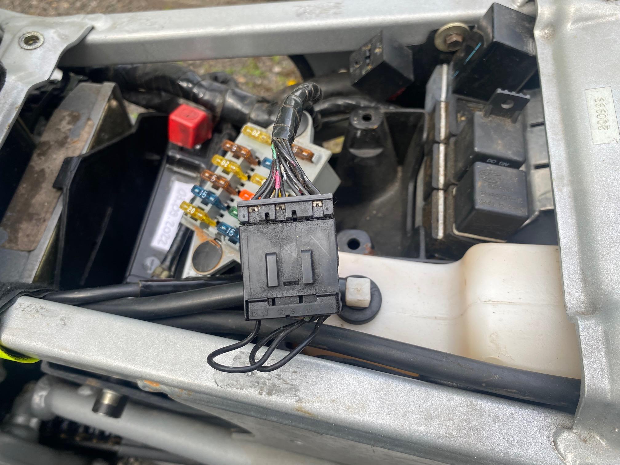

Hallo zusammen, ich suche aktuell nach der Ursache für einen Wackelkontakt an den Scheinwerfern. Ich habe am Schalter am Lenker angefangen und wollte als nächstes zwischen besagtem Schalter und den entsprechenden Relais messen, ob sich da zwischen ein Kabelbruch versteckt. Als nächstes hätte ich dann zwischen Relais und Scheinwerfer gemessen. Nach dem Blick unter den Sitz bin ich jetzt allerdings verwundert: - das Kabel am Kippschalter, das das Abblendlicht schaltet (am Schalter rot-schwarz, nach dem Stecker blau-weiß) ist an dem Sockel unten links angeschlossen, an dem kein Relais eingesteckt ist. - selbe Geschichte mit dem Fernlicht: Kabel (am Schalter rot-gelb, nach dem Stecker blau-rot) ist ebenfalls an einem leeren Sockel (zweiter von links in der Reihe) angeschlossen Kann mir bitte jemand erklären, wo mein Denkfehler ist? Das Licht hat ja mal funktioniert, also kann es nicht an dem leeren Sockel liegen. Generell bin ich verwundert, dass da nur 3 Relais sitzen. Laut Wartungshandbuch sollten es 7 Stück sein. Außerdem habe ich einen Stecker gefunden, den ich nicht zuordnen kann. An diesem sind einfach 2x 2 Pins kurzgeschlossen. Soll das so sein? Danke schonmal im Voraus -
