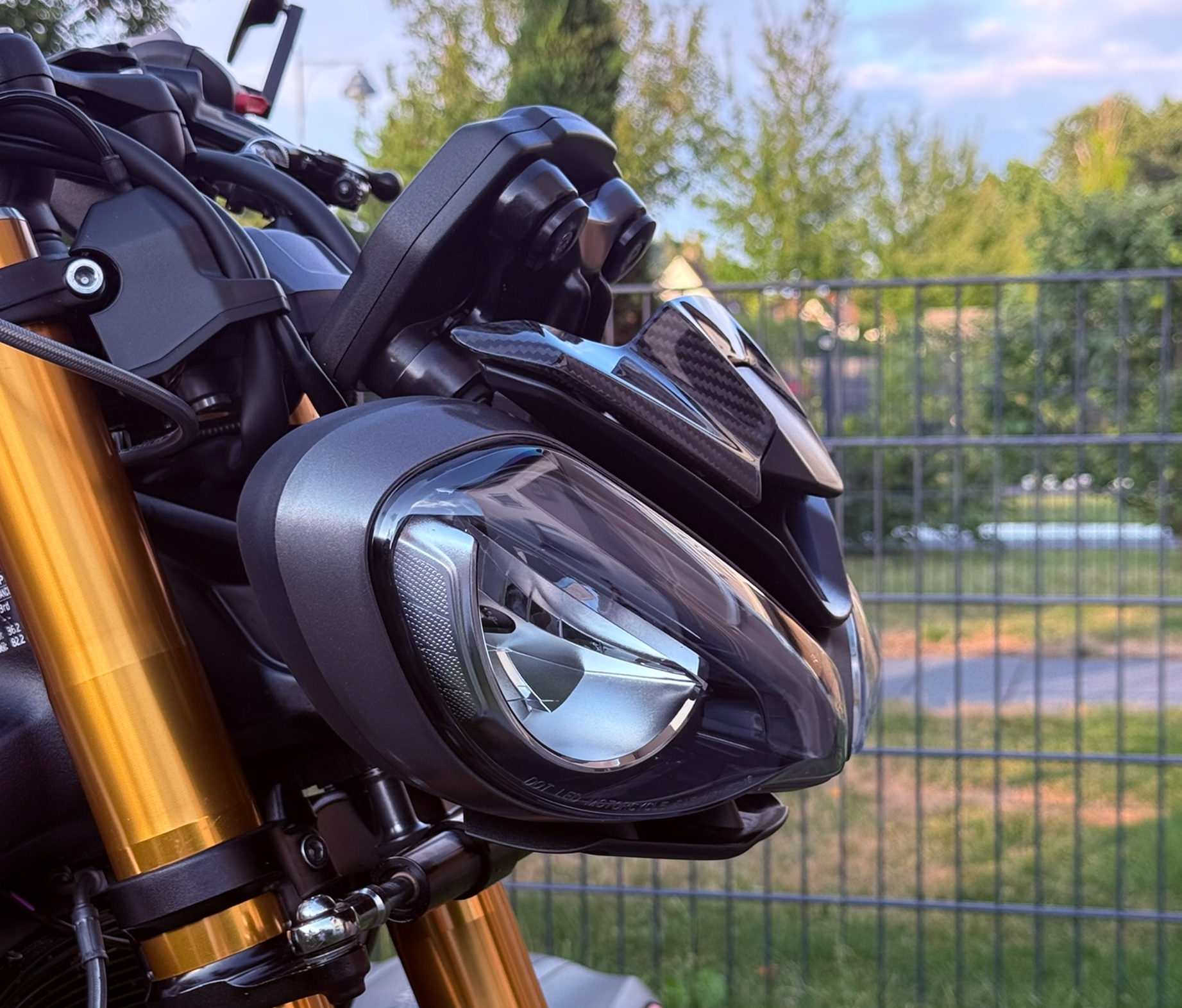

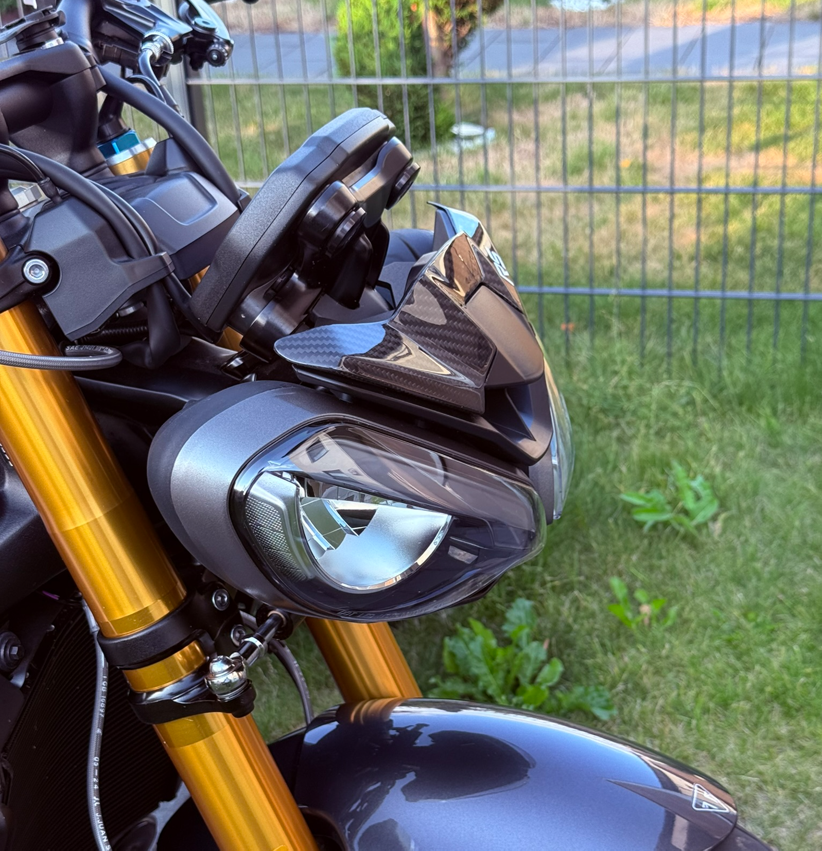

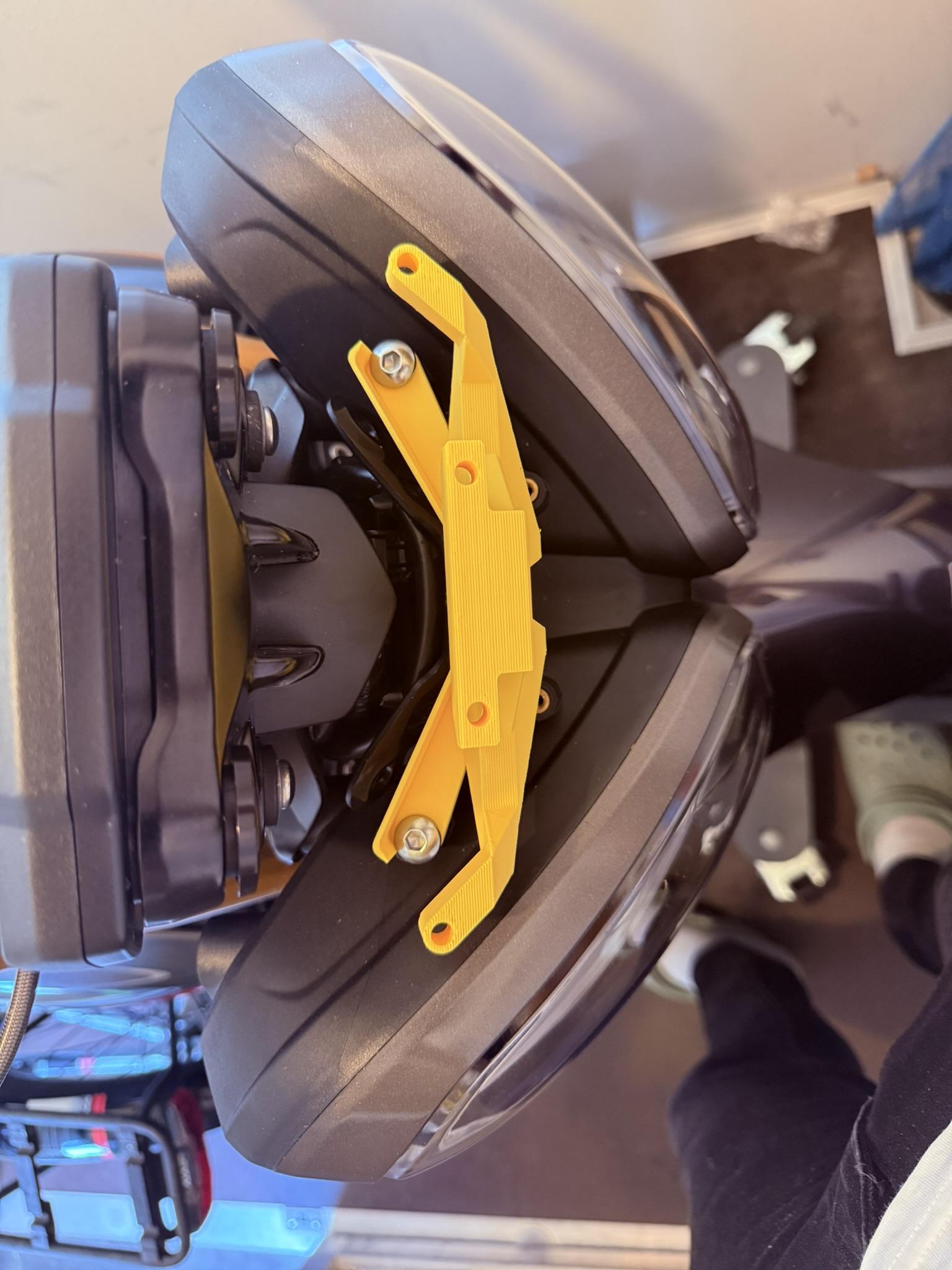

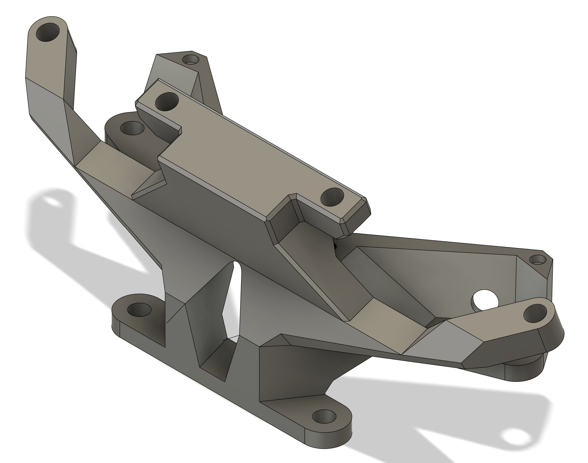

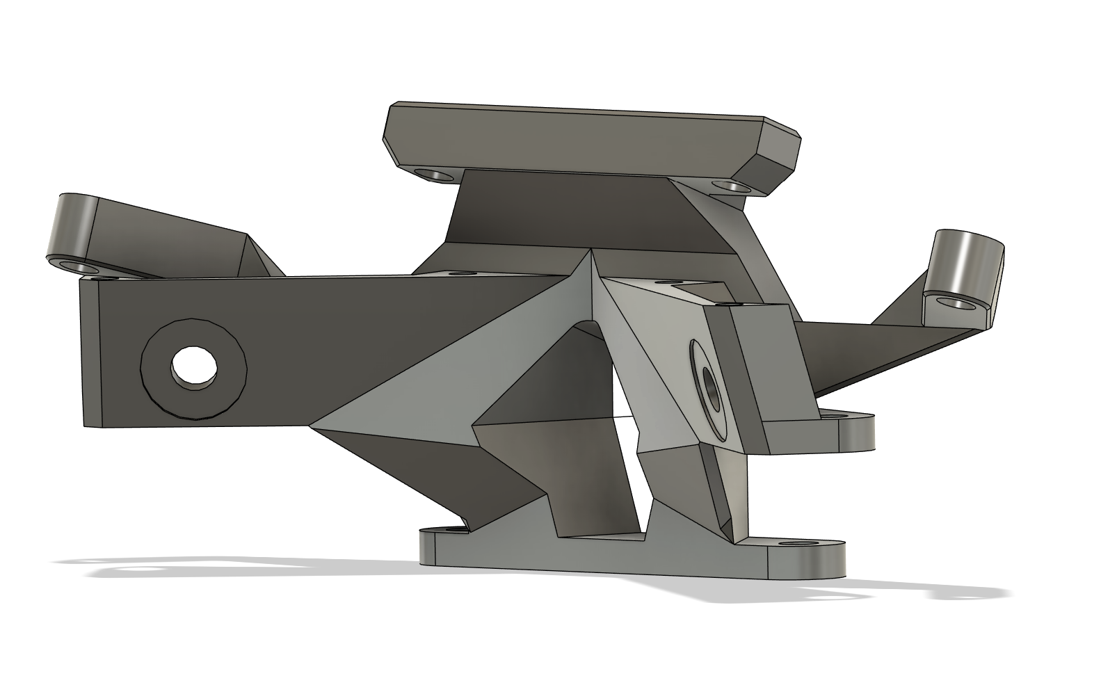

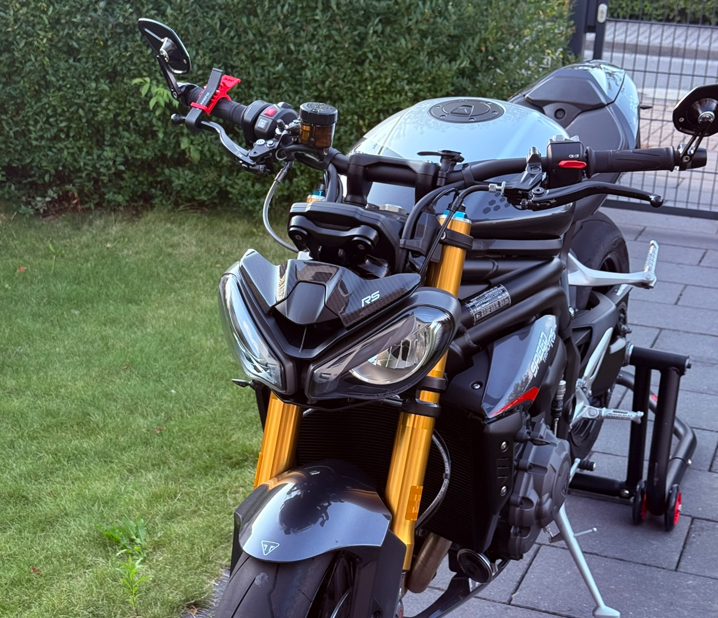

Hallo Gemeinde, ich war schon länger ein Fan des kleinen originalen Flyscreens der aktuellen Street Triple 765. Nach kurzes Recherche, hat sich meine Vermutung bestätigt, dass der Scheinwerfer von Speed Triple und Street Triple quasi identisch sind. So war ich der festen Überzeugung das der Flyscreen der Street Triple einfach an die Speed Triple passt. Also kurzerhand Aftermarket-Flyscreen bestellt, nur um dann festzustellen, dass die Aufnahme komplett anders ist. Aber lang lebe der 3D-Druck, so habe ich mir eine eigene Halterung designt. Nach gefüllt 100 Stunden und 20 Prototypen habe ich jetzt endlich alles fertiggestellt. Bin sehr happy mit dem Ergebnis, durch Zufall habe ich noch einen originalen Carbon-Flyscreen der RS Variante auf Ebay ergattet, an die kommt man im originalen Ersatzteilhandel quasi garnicht so einfach. Beste Grüße
