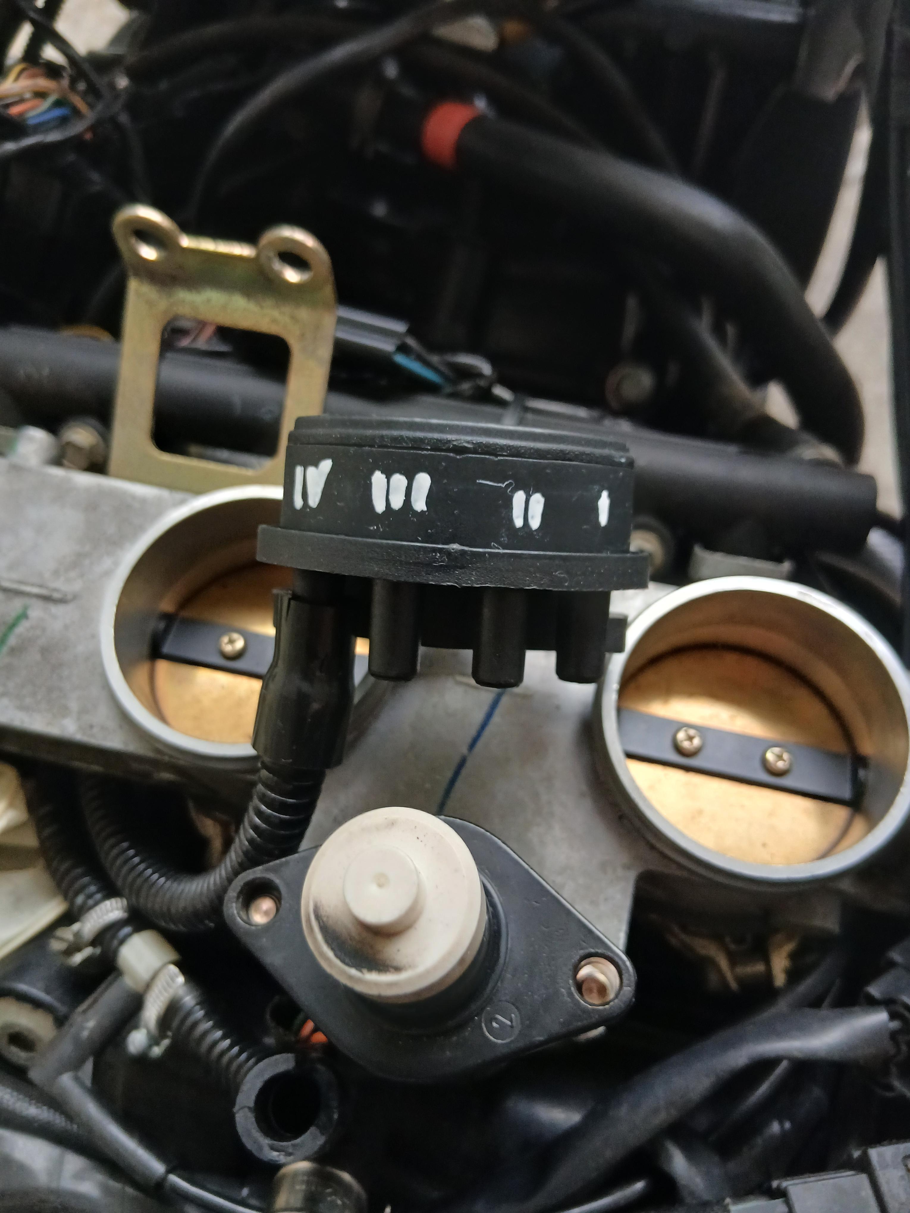

  2. Mir sind praktisch alle 6 Anschlüsse der 3 Schläuche des LLRV zerbröselt und ich kann nicht mehr genau rekonstruieren, welcher wohin gehört. Ich vermute aber: I: blind II: in Fahrtrichtung linker Zylinder III: mittlerer Zylinder IV: in Fahrtrichtung rechter Zylinder. Die Originalschläuche sind sehr teuer, spricht etwas dagegen, Kraftstoffschläuche mit ähnlichem Innendurchmesser (ca 6,5 - 7mm) zu verwenden und mit Schlauchschellen zu befestigen? VG
