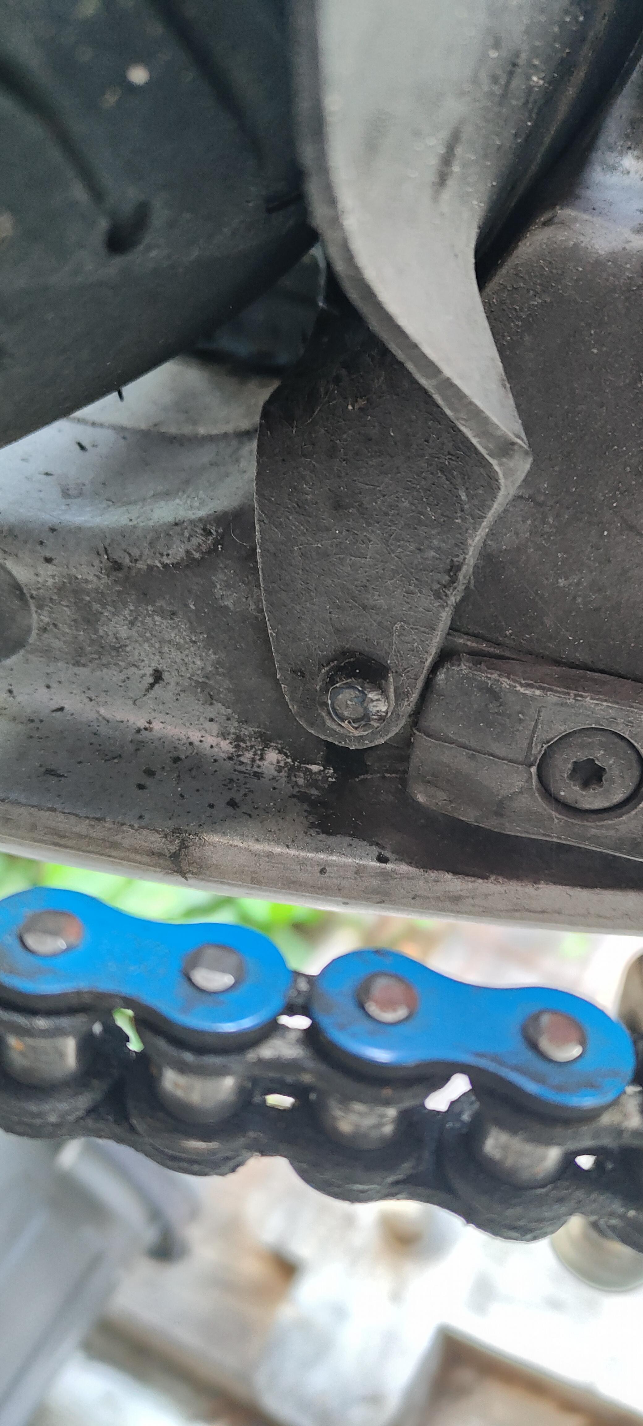

Sieht bei mir unten so aus... Keinen Plan was da drin steckt. Will es gar nicht raus popeln. Ist jedenfalls Plastik ... 😅
Genau so ein Blechdingens würde ich mir anfertigen. Allerdings eben mit nem Loch für unter Kettenschleifschutz und ein Loch mit nem Gewinde oder sogar mit einer Einziehmutter. Dann hat man etwas mehr an Gewindegänge... oder sogar eine Senkkopfschraube reinschweißen, so das du dann einen Gewindebolzen hast....jo einige Möglichkeiten gibt es......

So wie es aussieht ist da ein neues Loch mit Gewinde vom Vorbesitzer reingekommen. Heute würde ich wohl das vorhandene Loch mit so ner Einzugsmutter bestücken. Oder ein Blech zwischen Kettenschleifer und Schwinge klemmen und dort dann unter dem Loch ein Gewinde ins Blech reinschneiden. So wäre die Sache etwas flexibler zum ausrichten....

Ich meine das es bei mir unter dem Kettenschleifer mit der Schraube befestigt ist. Kann später mal schauen was ich da gemacht hatte.
Ich habe den Pyramid nach meiner Erinnerung damals mit einer "Gummimutter" unten an der Schwinge befestigt.
