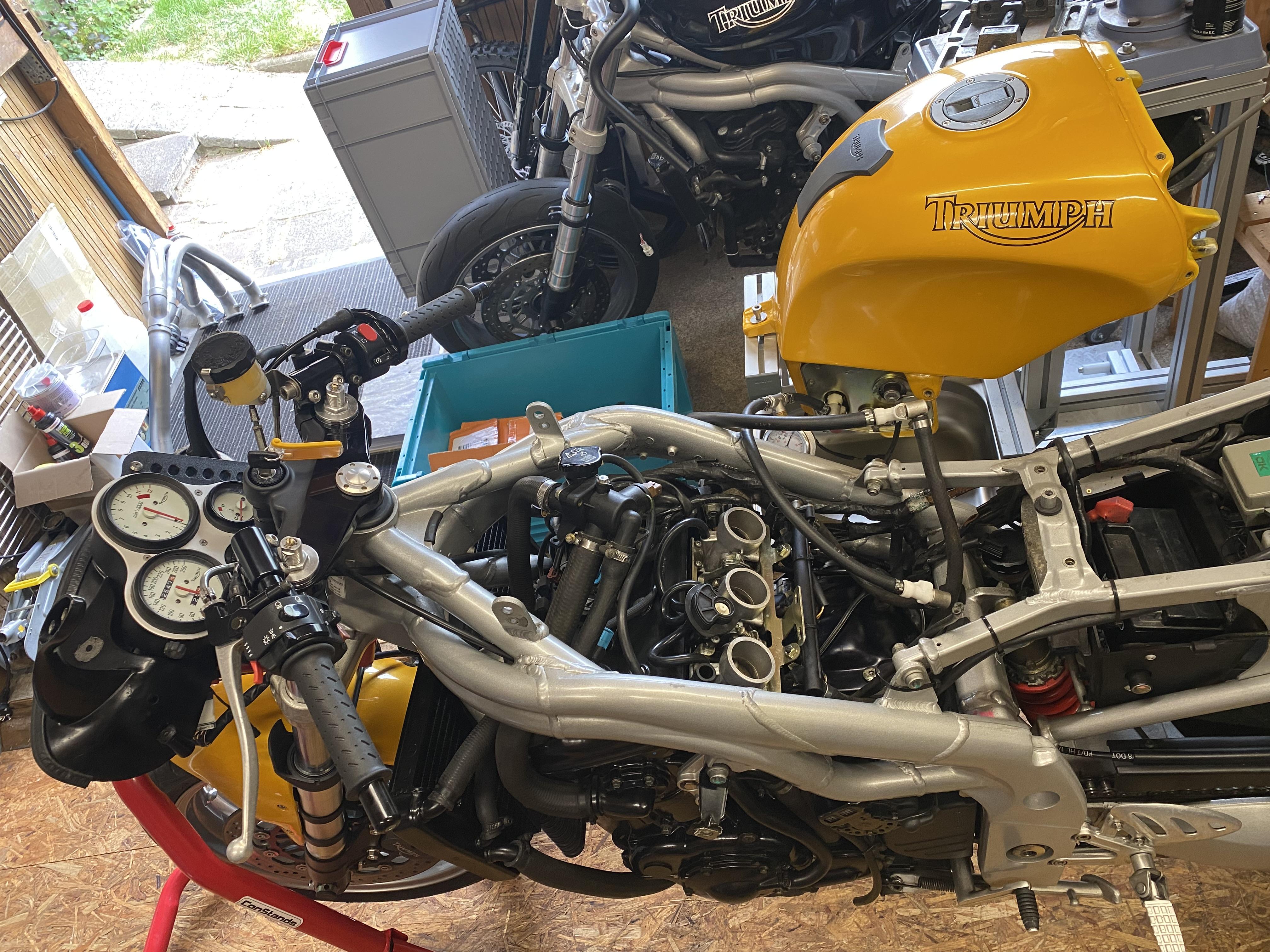

Ja, das ist der Alarmanlagenstecker mit den Kabelbrücken. Aber kann es nicht sein, weil der die Kiste komplett mausetot legt. Wie Drucki sagt, würde ich die Pumpeneinheit kontrollieren. Kannst ja auch bei abgebautem Tank mal Bremsenreiniger in die Drosselklappen sprühen- wenn sie dann was sagt-> Pumpenplatte ab. Oder Schlauchverlängerungen mit Manometer basteln. Kann man bei der reifen Dame immer wieder brauchen. -

Mal den Teufel nicht an die Wand! Check doch erstmal die genannten Hinweise! Wenn der Tank runter ist, kannst du schon mal mit Bremsenreiniger checken ob sie einen Ton von sich gibt. Und wenn nicht, Airbox runter, Kerze raus und gucken ob es funkt. -
