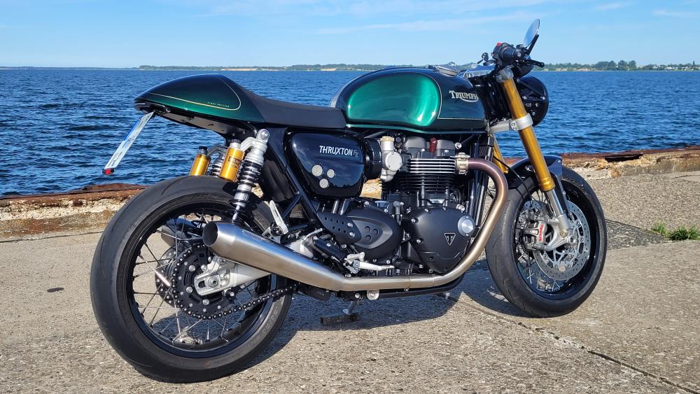

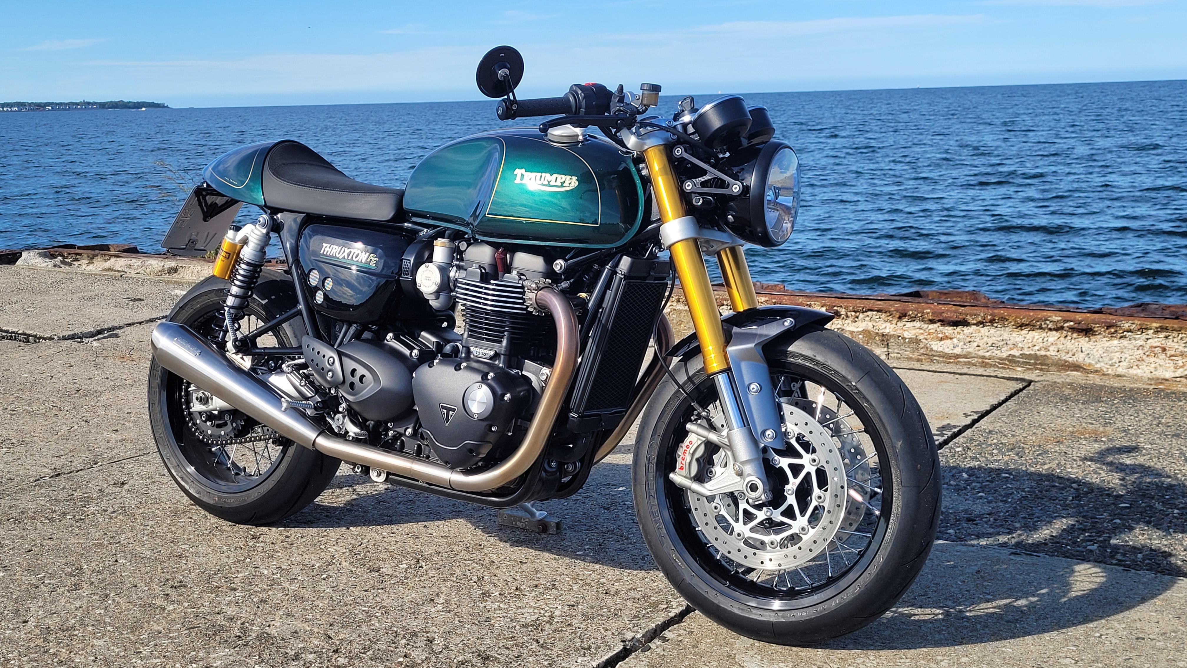

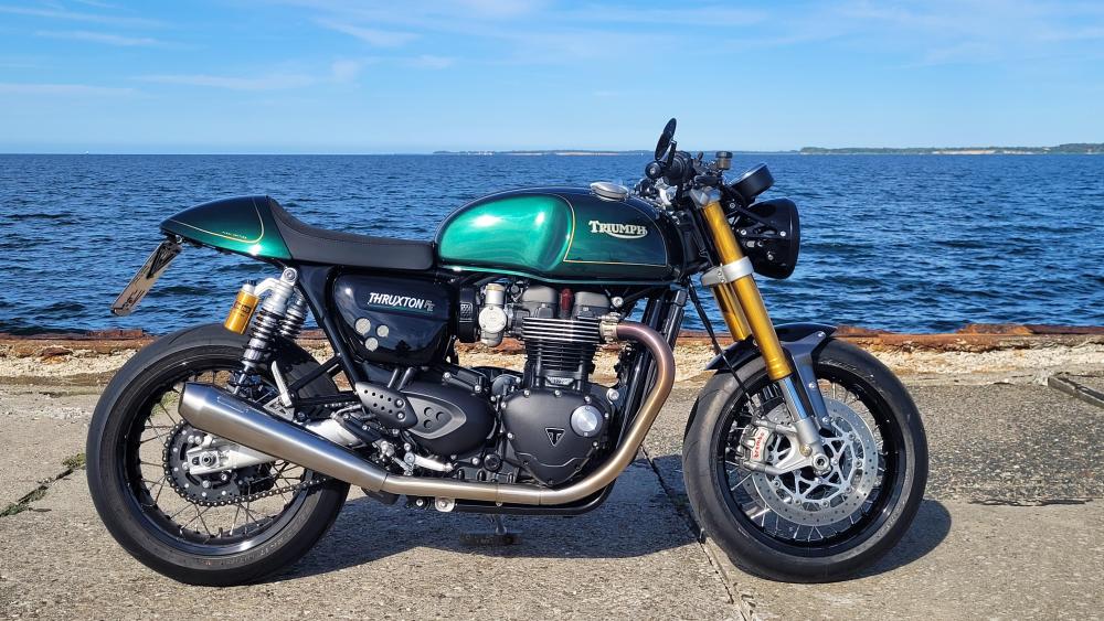

moin Nach der Farb- und Stilberatung hier nun der derzeitige Stand zur Thrux mit weiteren Veränderungen. - Lampenring, Abdeckung Luftfiltergehäuse, Abdeckbleck Katbox schwarz gepulvert - original Kotfügel vorne/hinten gekürzt - Umbau auf kleineren Brembo Bremsflüssigkeitsausgleichsbehälter vorne - RK Black Scale Kette mit schwarzem ZF Dual Kettenrad - Raisch Kettenschutz short Bis auf einen erledigten Garantiefall in der Einfahrzeit mit unerklärlichem Kupplungsrutschen bei höheren Drehzahlen/Gängen macht mir das Mopped sehr viel Freude. Für den diesjährigen 2-wöchigen Junialpentörn war jedoch erneut die Scrambler für die fast 2000 abgespulten Km das perfekte Bike. Bis auf den "Colle dei Morti" habe ich mit der Scram somit in den vergangenen Jahren die 12 höchsten asphaltierten Alpenpässe bereits problemlos und sehr unterhaltsam/kurzweilig abgeritten. Gruß Schiller -
