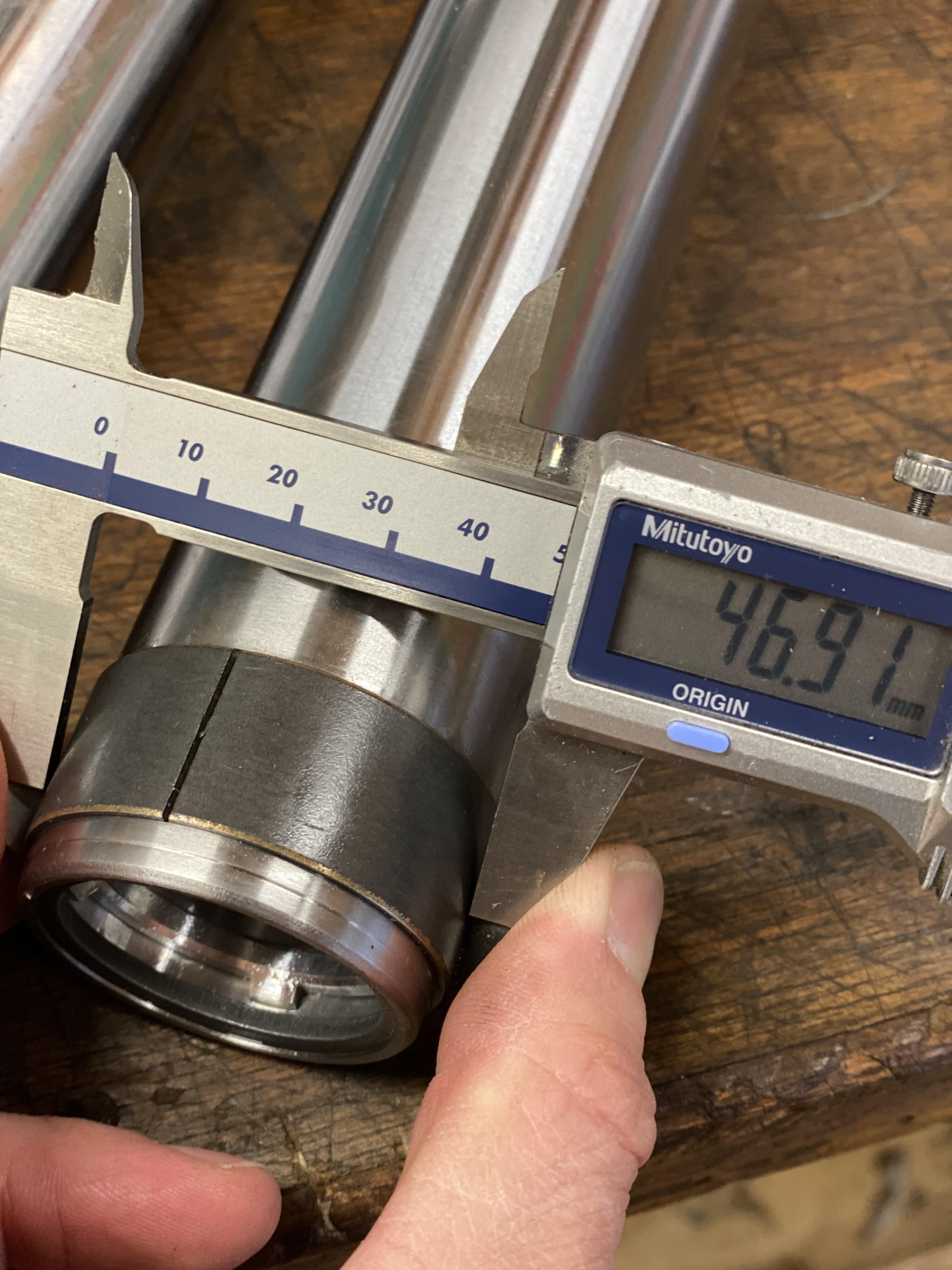

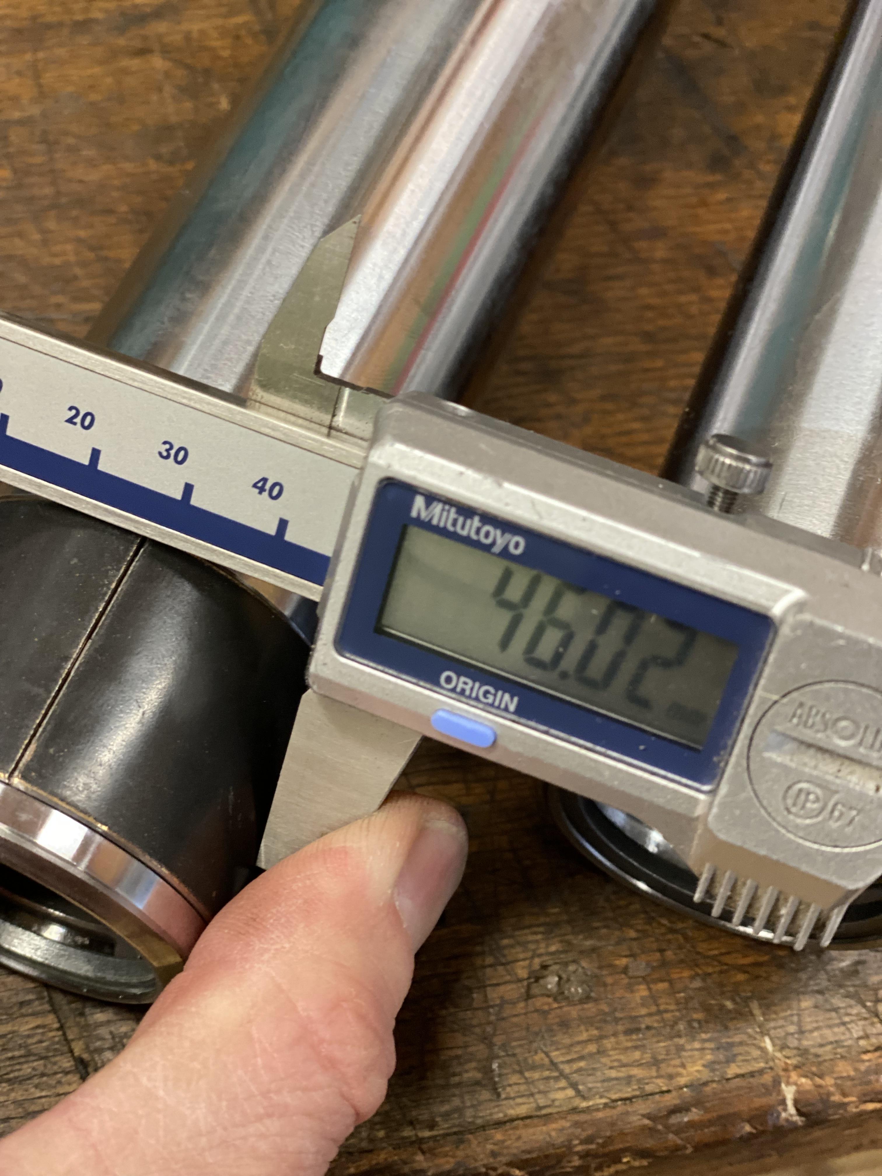

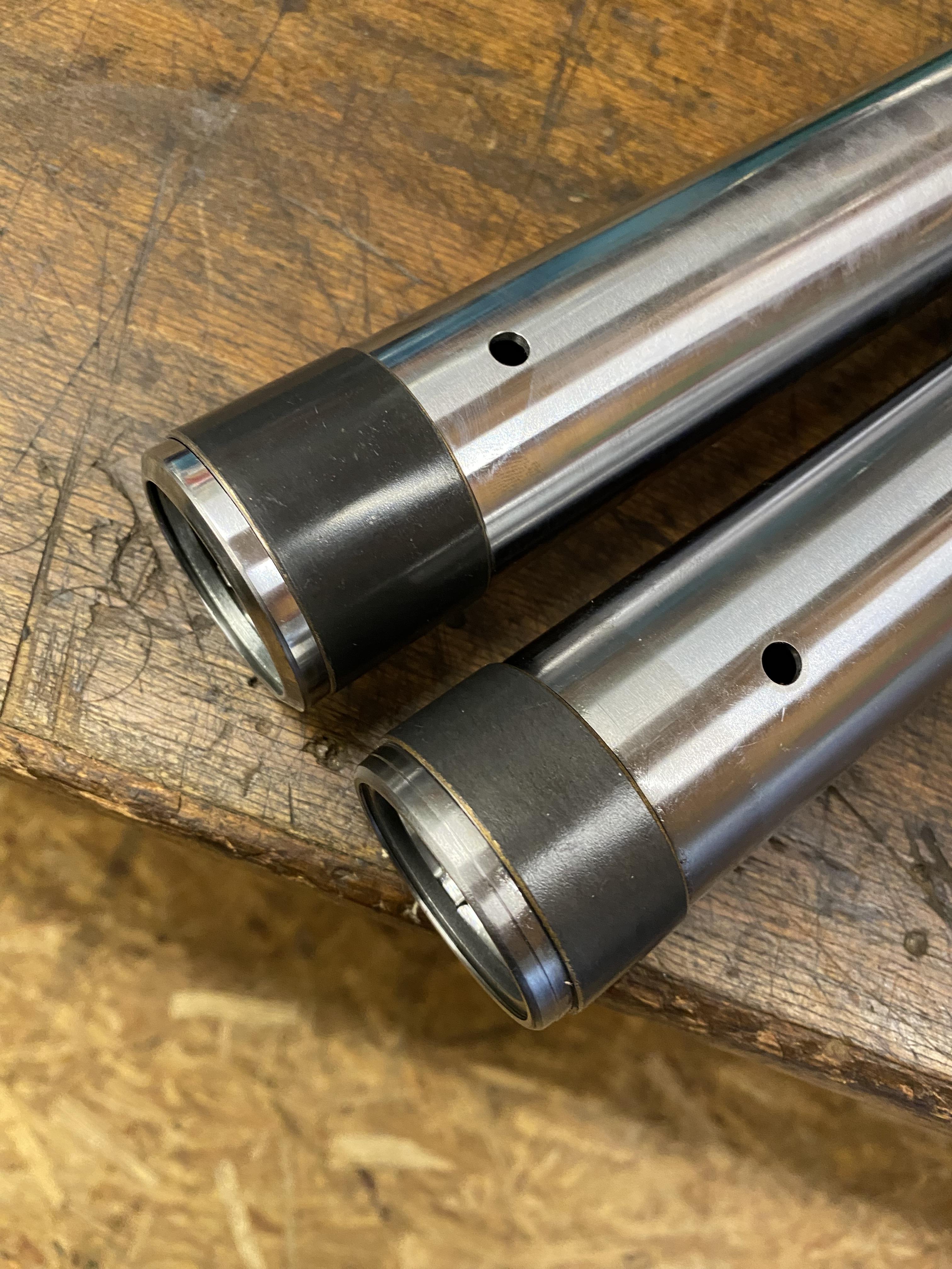

Ich laß euch kurz von meinem letzten Le(e)hrgeld partizipieren: 1 Paar t500 Standrohre von ebay Händler in China gekauft. Wandstärke definitiv geringer. Macht kein Sinn zu vermessen, weil Gleitlagernut wesentlich breiter und dazu gelieferter Gleitring ca. 1mm zu wenig im Durchmesser. Nix mit anzufangen. Über die Verchromung brauch' ich also auch nicht zu philosophieren. Falls jemand Erfahrung mit den angebotenen Nachbauten von Promoto und Co hat, bitte mal berichten. Original gibt es nicht mehr. Gute Gebrauchte sind mitlerweile sehr rar und leider auch an Komplettmotorrädern oft schon gammelig. -
