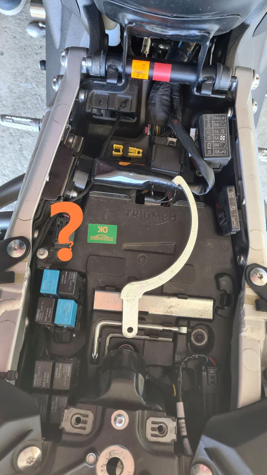

Guck mal: Von der 5 geht ein mit N bezeichnetes Kabel zur 14 dann weiter zur 15 dann weiter zum Sicherungshalter 13 von da aus zur 17 dem Steckplatz für die Alarmanlage. Von da aus geht es weiter auf die 10. Du hast bei der ganzen Messerei den einen Pol des Messgerätes immer auf dem Minus-Pol der Batterie. Mit dem anderen Pol des Messgerätes hangelst du dich von Messpunkt zu Messpunkt. Ich weiß, das ist aufwendig! Wenn du die Sicherung 6 ziehst, müsstest du bei eingeschalteter Zündung schon was messen können! 13,3V

Ohne Schaltplan wird das nichts! Du muss den Stecker vom Steuergerät trennen und die Wege vom Zündschloss auf das Steuergerät, Starterknopf usw. messen.

So, also Multimeter sagt 13,3V auf der neuen Batterie. Benzinpumpe und Instrumente immer noch stumm und blind bei Zündung an. Bin auch nochmal ohne angeschlossenen Minuspol an der Batterie mit Überbrückungskabel an den Krümmer, um mögliche Massefehler zu umgehen. Aber auch da tot. Ich muss jetzt erst mal schlau werden wo ich was messen muss. Weiß jemand welche Relais für Pumpe und Instrumente zuständig sind? Bei den Sicherungen weiß ich dass eine 5A Sicherung Instrumente, Startknopf, Benzinpumpe und Anlasser absichert, aber die ist heile. Lichter, Hupe etc. geht alles. Es ist quasi nur die starteinheit die tot ist. Aber das zwei Relais den Geist aufgeben zum Beispiel 1 und 6, das wäre unwahrscheinlich. (Siehe Foto) Alle Massepunkte die ich gefunden habe, sehen gut aus. Keine Kabelbrüche zu erkennen…. Ich brauche wirklich viel Geduld.
