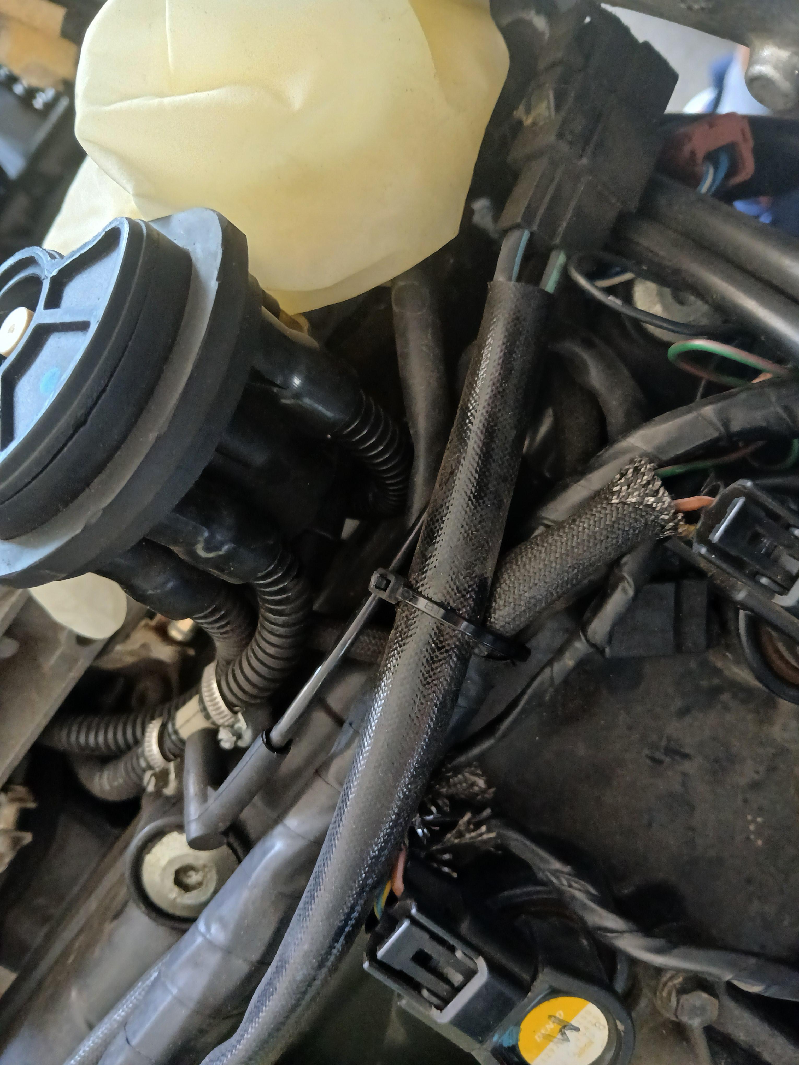

    Kerzenbild Ursache
    Der zweite Zapfen in Fahrtrichtung links ist nicht belegt bzw daran ist kein Schlauch. Ist das normal?

    Kerzenbild Ursache
    Gern mal berichten

    Kerzenbild Ursache
    Besten Dank!

    Kerzenbild Ursache
    Bei mir betraf es den rechten zylinder. Und genau an dem war auch der Anschluss am LLRV gerissen. Und auch die Kerze war schwarz versüfft. Die anderen Kerzen waren wie bei dir. Hab aber alle Schläuche, auch vom SLS, getauscht und auch gleich alle Kerzen. Waren schon ein paar Jahre alt. Bin bisher nur 170km gefahren, von daher kann ich noch nichts genaues sagen. Aber ìch denke das es der Schlauch war. Wir werden sehen. Ich würde das an deiner Stelle auch so machen und dann ein paar Kilometer machen, so wie die Jungs es auch anraten. Und wie gesagt, die Zündkerzen die drin sind, sind original.

    Kerzenbild Ursache
    @47mado Wie sah deine Kerze aus, eher weiß oder eher schwarz?

    Kerzenbild Ursache
    Danke euch! Ich kann wenig zu der Kiste sagen, 28tkm, aus 1.Hand gekauft, 1800 bezahlt. Der Verkäufer wirkte zuverlässig und hat "wohl immer alles, was anfiel" bei Triumph machen lassen, aber das müssen ziemliche Murkser gewesen sein. Die Ölablassschraube war überdreht, das spricht ja schon Bände. Werde die Schläuche mal machen und dann berichten.

    Kerzenbild Ursache
    Kann- muß aber nicht. Zu den von Jochen genannten Ursachen, kannst Du noch einige dazuzählen. Der Höcker ist >20 Jahre alt. Wer weiß wie der behandelt und was daran geschraubt wurde ( Nebenluft Ansaugstutzen, Steuerzeiten, Mapping, etc ) und vor allem was nicht ( Wartung allg., Bezindruck, Filter, Einspritzdüsen, etc.)?! Wie Jochen sagt, ist eine punktgenaue Ferndiagnose anhand Deines Kerzenfotos nicht möglich - ausser, daß da wohl ein Wurm drin ist, weil eben auf dem ersten Zylinder ganz andere Farbe. Also fang einfach mit den Schläuchen an und nötigenfalls kontinuierlich weiter.
