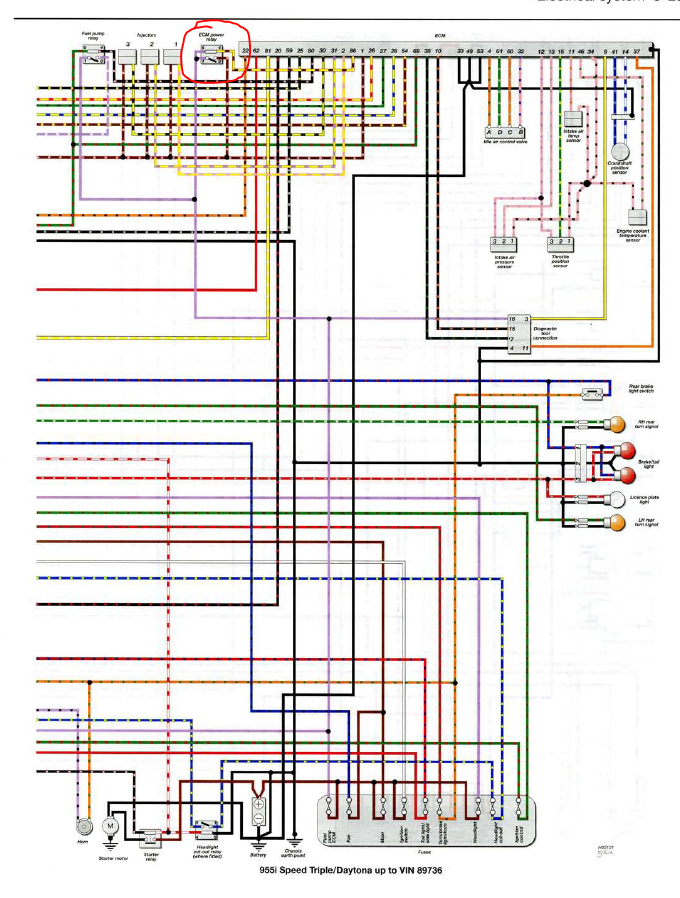

Rowdy antwortete auf Glueksritter69's Thema in T509/T595/T595N (1997-2004)
Das ist das 4 Polige Motormanagement Relais, ist richtig. -

Drucki antwortete auf Glueksritter69's Thema in T509/T595/T595N (1997-2004)
Ist das wirklich das Ecm Power Relais? Das bekommt die Ansteuerung aus dem Steuergerät Klemme 86. Da wir der Minus geschaltet, weil am ECU Relais die Klemme 6 den Plus über eine Sicherung direkt bekommt. Man muss jetzt forschen warum das Steuergerät diesen Pfad auf Klemme 86 durch schaltet. -

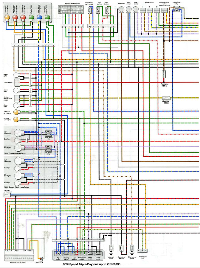

Leider kann ich beim größer ziehen des Plans keine Beschriftung erkennen, kannst du den nochmal einscannen?! -

Noblast antwortete auf Glueksritter69's Thema in T509/T595/T595N (1997-2004)
Hi, ich kenne leider die Position der Relais nicht, aber in dem Schaltplan scheinen die Farben von den Kabeln zu passen, dann wäre es für die ECU, Relais Kühlermotor und Pumpensteuerung und geht dann noch weiter über einen Widerstand in den Kabelbaum: Gruß the Noblast -

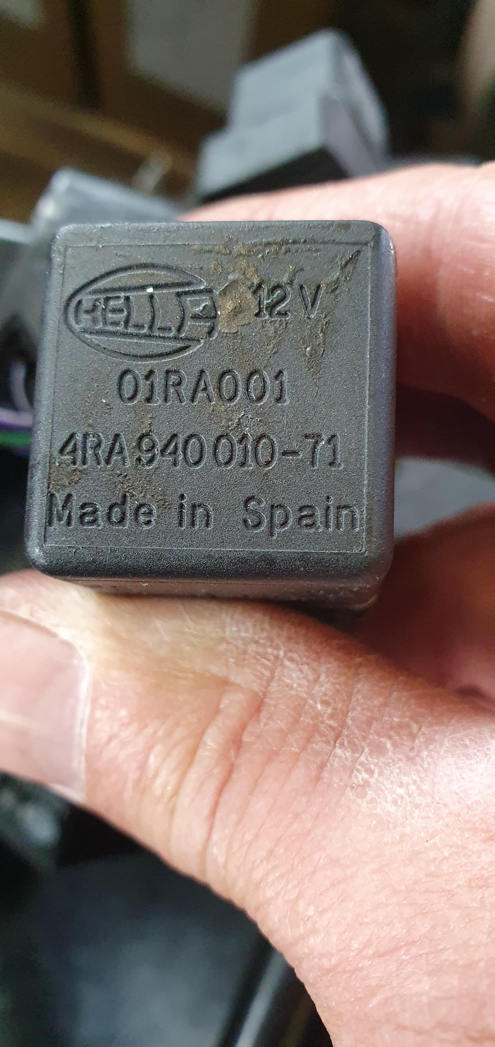

Das Untere Bild zeigt das Relais Das Relais ist in Ordnung fieleicht kann mir anhand der Kabelfarben sagen wofür die sind -
Genau, und hat das Relais im stromlosen Zustand Durchgang? Ist auf der Erreger-Seite 12V, so dass das Relais dazu "angehalten" wird einzuschalten? Wie ist die Bezeichnung auf dem Relais?
