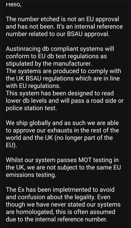

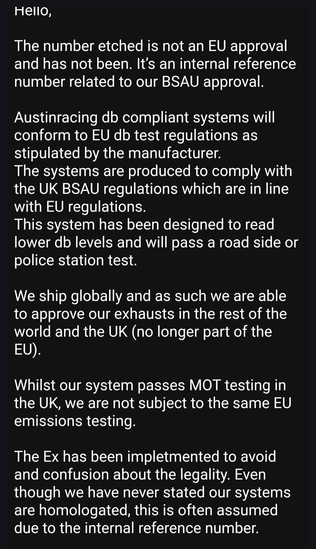

Ne, das ist gewollt auf "Ex" geändert worden, habe bei AR nachgefragt. Hier die Antwort.... War nie und wird nie in der EU legal sein. Hätte meiner noch diese ominöse E4 (trotzdem keine echte E-Nummer) drauf gehabt wäre ich den trotzdem gefahren. Mit der Ex sieht aber jeder Cop sofort, das da was nicht stimmt. Schade.... Werde jetzt die LeoVince Töpfe draud machen. Leider nicht ganz so schick, aber immerhin mit echter E-Nummer.
