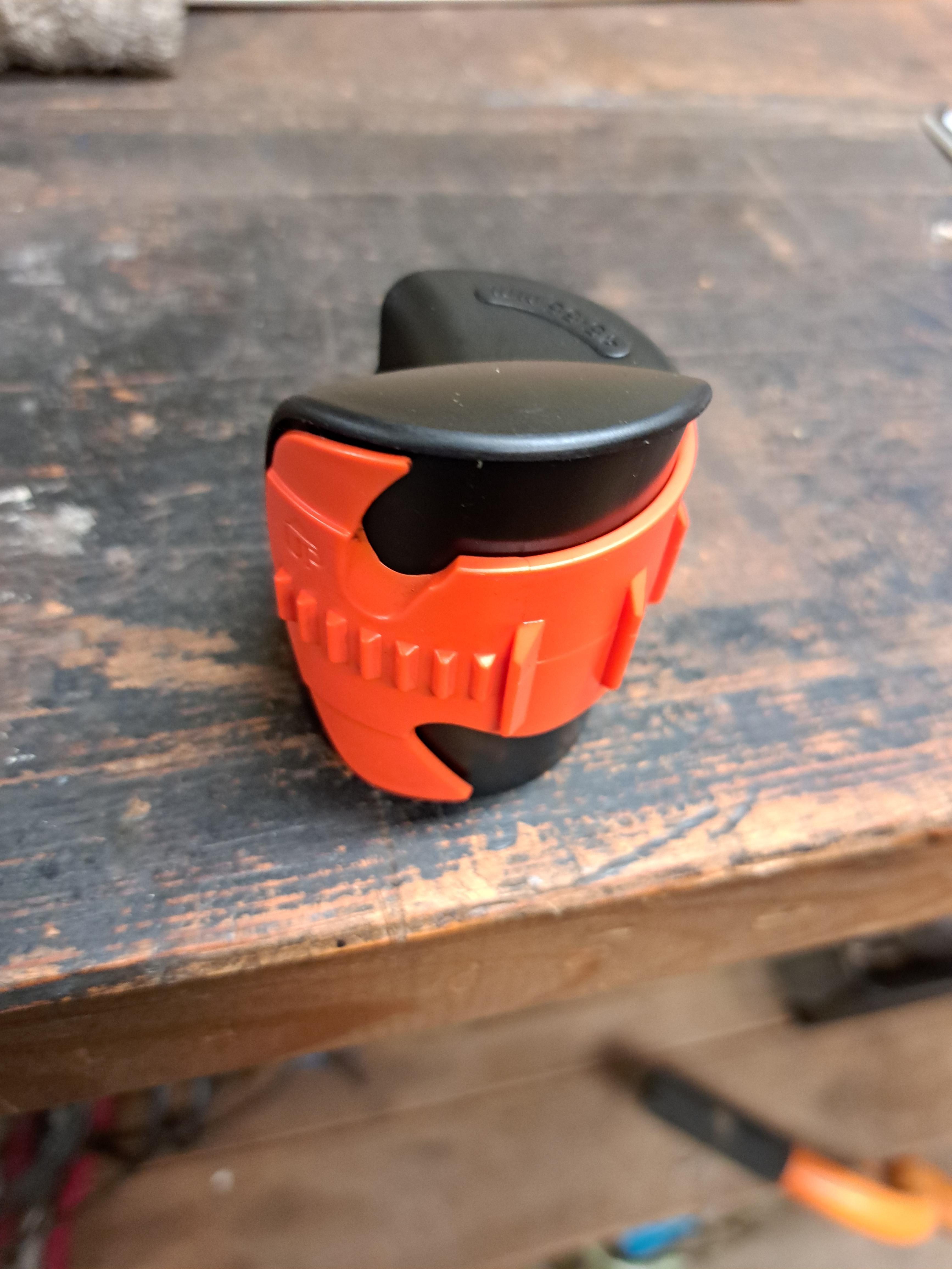

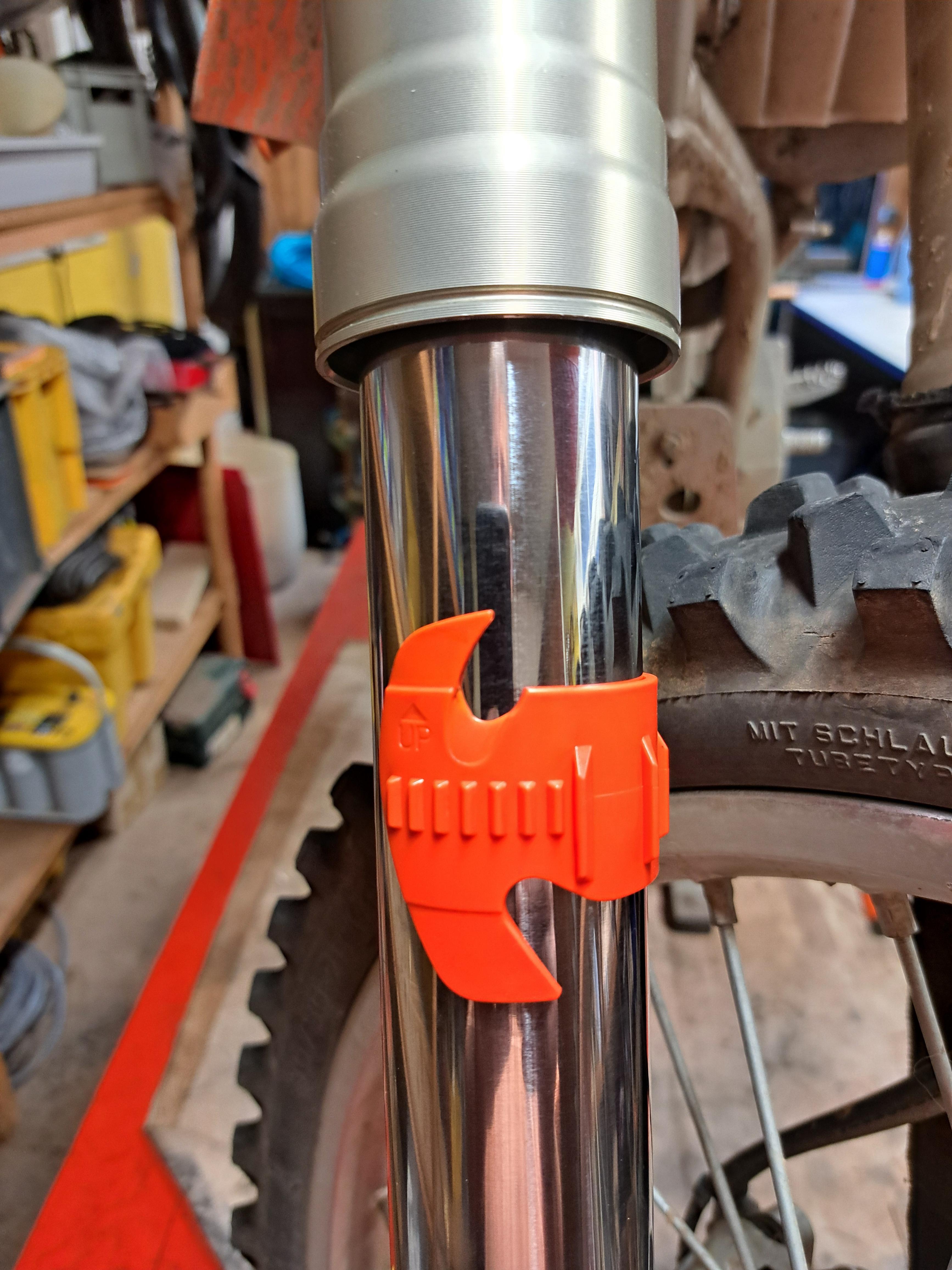

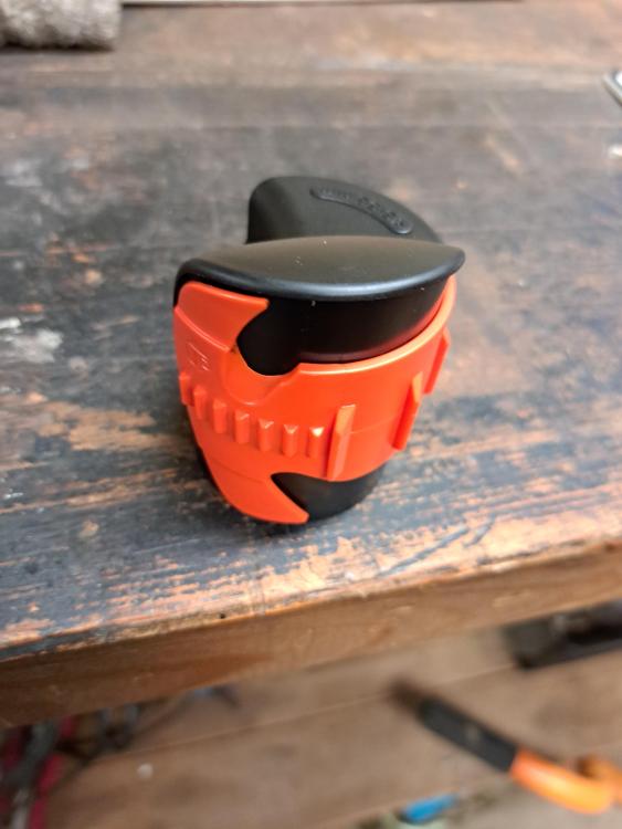

Wer das Einschlagwerkzeug für Simmeringe (schreibe das mal wegen der Suchfunktion) nicht nutzen möchte, kann vorab den Seal Doctor probieren. Für 13,90 im bösen Versandhaus bestellen lassen und gerade getestet. Siehe da, Gabel wieder dicht. Zumindest wird das die Tour über Himmelfahrt überstehen. Ist zumindest einen Versuch wert, bevor man alles zerlegt.
