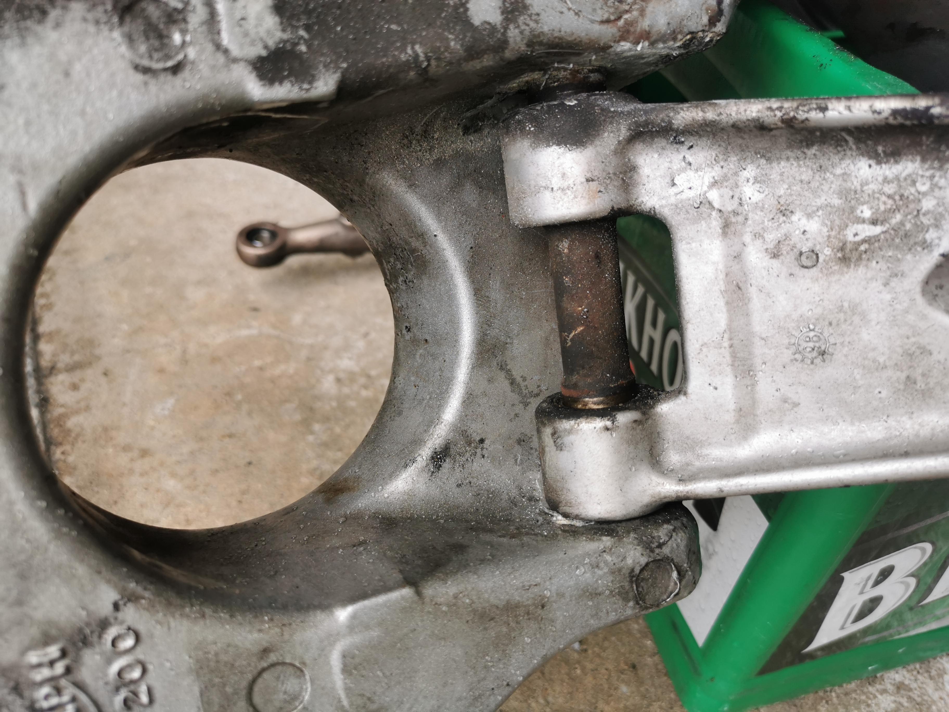

  8. schmidei
    Umlenkung Federbein hinten
    Hab ich auch schon so gemacht....

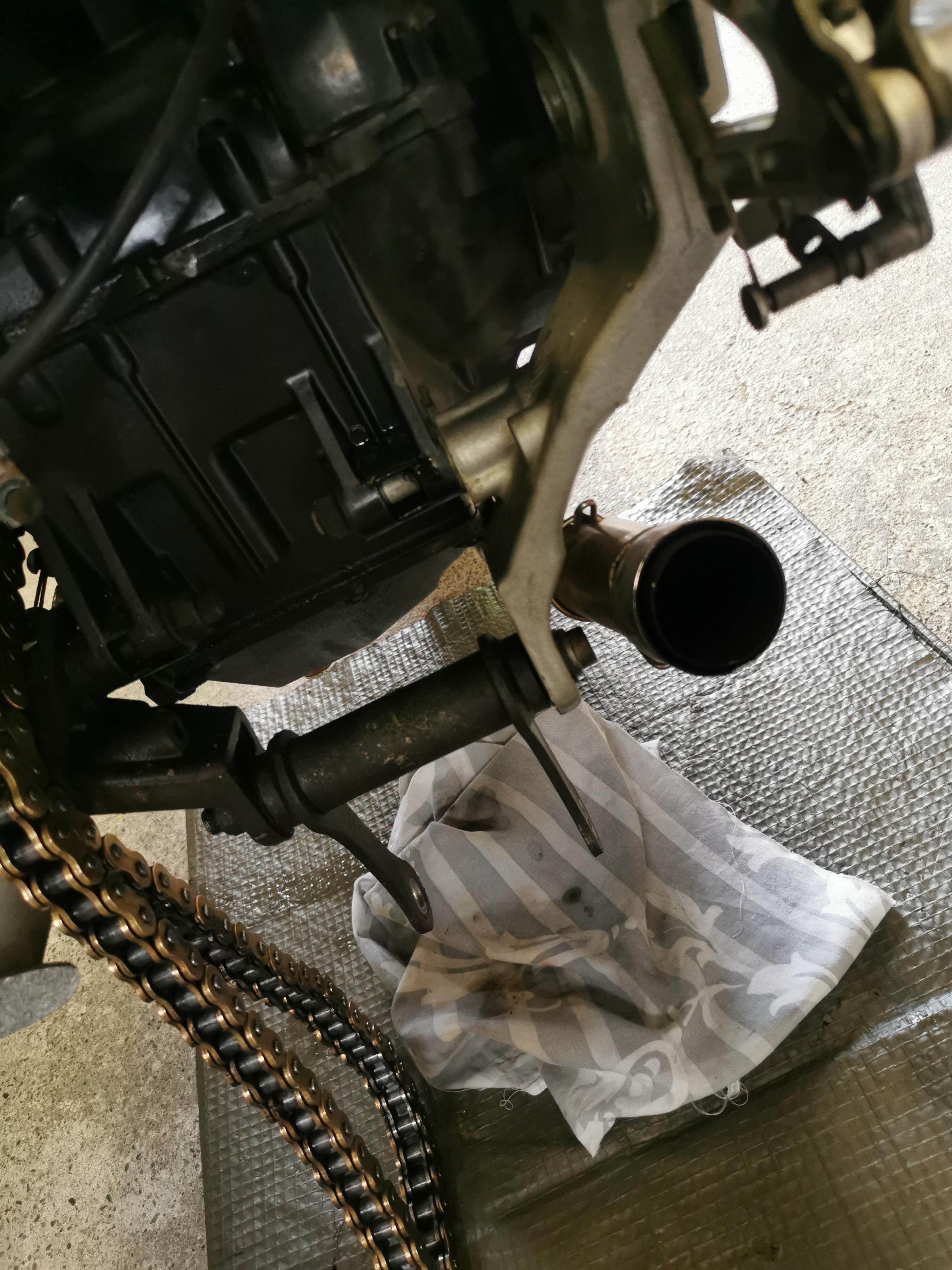

    Hi, M14x1,5 ist AFAIR eine übliche Größe für Radschrauben im VW Konzern. Ich hatte mir einen Zughammer gebastelt. Wenn Du den Krümmer nicht abbauen möchtest (weil Du danach vermutlich neue Krümmerdichtungen brauchst) kannst Du den Schraubenkopf auch abflexen und eine neue Schraube von links einbauen (wurde hier im t5net auch schon so praktiziert). Gerhard

  13. Rowdy
    Und beim Einbau einfach den Bolzen von der anderen Seite durchstecken.

  15. Necrol
    Bolzen auf der Schwinge habe ich mit einer Schraube und einem Haufen Unterlegscheiben gezogen. Gewinde müsste M14x1,5 (oder 2) sein. Gibt es bei Treckerschraubern... Der Bolzen für den Knochen geht zur Seite des Krümmers raus, also ja, muss weg.
  16. Hallo, muss ich wirklich den Krümmer abbauen um die Umlenkung zu demontieren? 🤔 Und wie bekommt man den Bolzen aus der Schwinge?
