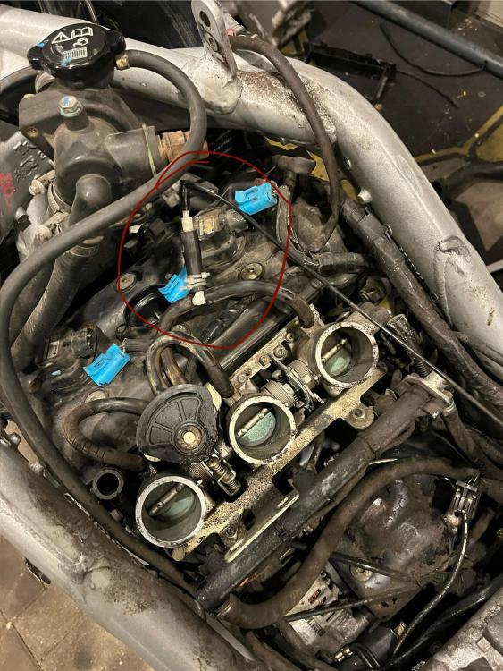

    Unbekannter Schlauch
    Sieht nach Unterdruck für einen Kettenöler aus Also ja, wurde nachträglich rangeworfen und sollte jetzt mindestens verschlossen bzw rückgebaut werden. Die Unterdruckschläuche vom Leerlaufregelventil kann man eh mittlerweile mal sicherheitshalber erneuern (falls noch nicht geschehen) Ergänzung: Deine Daytona war ja offensichtlich nicht in so sauberen Vorbesitzerhänden... reinigen hilft da auch schon sehr viel weiter. Ist ja schon fast Gewichtstuning bei dir. Trotzdem Glückwunsch zur "einzig Wahren"

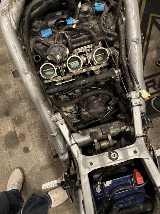

  11. Hallo, ich bin seit Anfang des Monats stolzer Besitzer einer Daytona 955. Wollte mich nun an die erste Wartung begeben. Bei nach der Demontage des Luftfilterkastens ist mir eine Schlauch Konstruktion aufgefallen die nicht Original aussieht. Was ist das? Oder wofür?

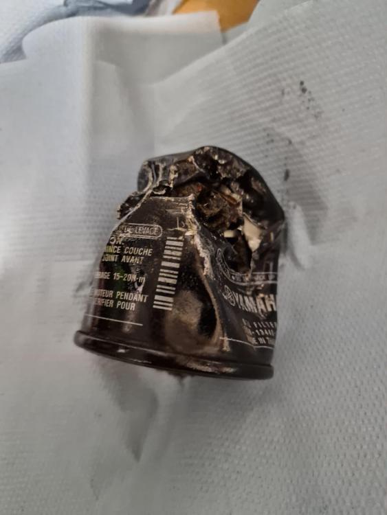

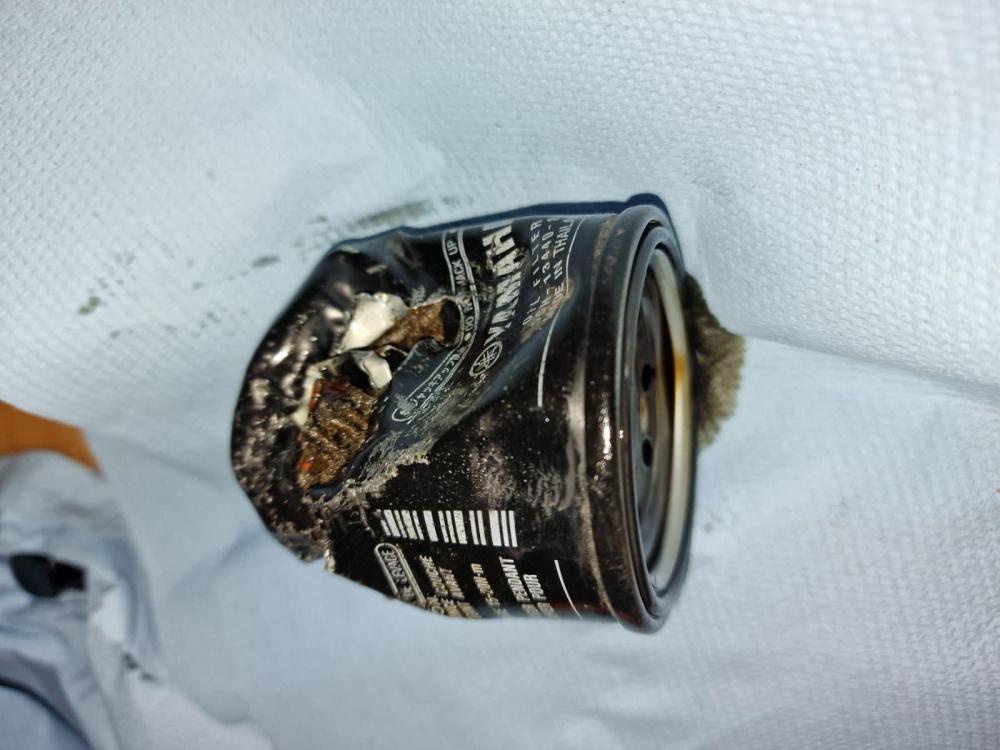

    Früher Ölwechsel??
    Weil es gerade so schön zum Thema passt: Yamaha MT09 SP Bj 2022 Scheckheftgepflegt 03.2025 übernommen bei ~20.000km. Frischer Service inkl. Öl und -filterwechsel vom Händler. (Vorgabe)Intervall für Ölwechsel: alle 10.000km (Vorgabe)Intervall für Ölfilterwechsel: alle 20.000km Naja... War beim Dauertest auf 50tkm unauffällig und eigentlich wollte ich das Scheckheft wegen der Anschlussgarantie weiter pflegen lassen. Aktueller Kilometerstand: 30.000km, also Ölwechsel mal selber machen und dann mal entscheiden, ob ich die Möhre zum Händler schiebe. Die Eskalationsstufen: 1) passender Ölfilterschlüssel - durchgedreht 2) Ölfilterriemen - durchgerutscht 3) große Wasserpumpenzange - durchgerutscht 4) große Gripzange - durchgerutscht und Gehäuse eingedrückt 5) Großen Schraubendreher durchgeklopft - wurde zum Dosenöffner 6) Große Gripzange kam von der Delphintherapie zurück und hat dann solange zerquetscht, bis er sich endlich drehen lies Der Papierfilter in der Patrone musste dank dem Schraubendreherdosenöffner nicht weiter gesichtet werden: Der war fertig und unangenehm vollgeschlammt. Hätte aber nach Scheckheft noch weitere 10.000km verweilen sollen... Fazit: Ich mach es einfach wieder selber. Werkstatthandbuch liegt vor. Ich mach einfach alles selber, was laut Inspektionsplan gefordert ist und einfach noch ein wenig mehr. Ölwechselintervalle verkürzen und einfach die Anforderungen aus dem WHB als Minimum ansehen. Und bevor Fragen aufkommen : Motul 5100 10W-40 wurde eingefüllt und ein Ölfilter von KN mit praktisch aufgesetztem 6-Kant in 17mm auf der Patrone wurde verschraubt. (handfest! 15-20Nm und der Drehmo knackte dann bei der Montage bei 17Nm) Ich habe mich gegen eine vorhandene Ölablasschraube mit Magneten und Bohrungen entschieden, da mir diese als zu kurz im Gewinde erschien und die Originale einfach mehr Länge und schon beim Eindrehen weniger "Kippeligkeit" aufwies. Nächsten Ölwechsel werde ich so im Mai 2026 machen. Egal wieviele oder wie wenig Kilometer ich gefahren bin. Einfach nur, weil der jetzige Filter so schlammig aussah. Verwendet wurden 3 von 4 gekauften Litern Öl. Altöl war dunkel und hatte ein paar nicht-metallische Flakes im Bodensatz. Nichts, was mich beunruhigt. Es wäre auch ein anderes Öl für weniger Geld gegangen, aber hier hat mich einfach mein Bauchgefühl und der Anwendungszweck "Straße mit gelegentlicher Instruktion auf kleinen Strecken" zum 5100 greifen lassen.
