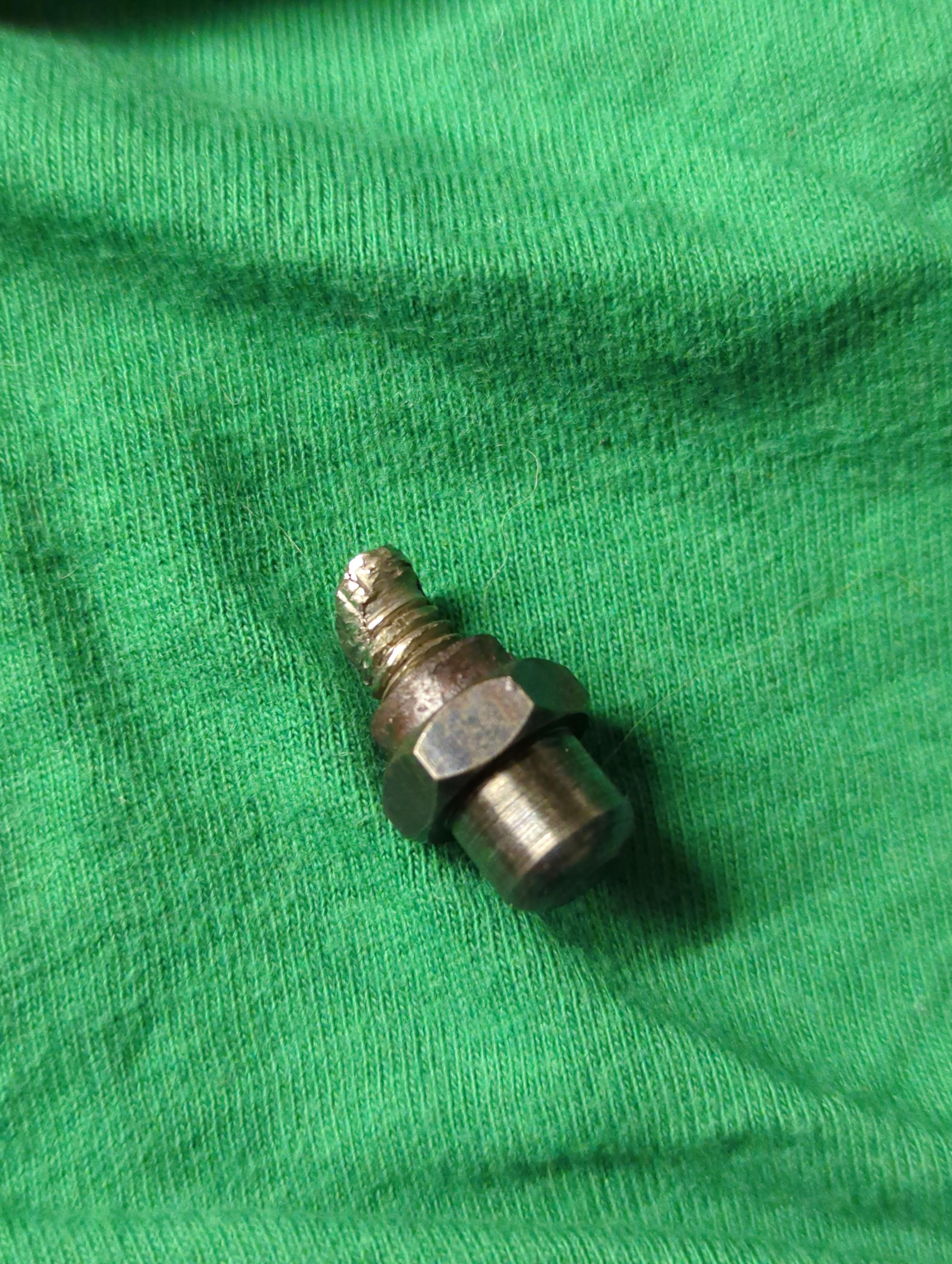

    Schraubhülse Tank
    Deshalb der Vorschlag mit Drehzahl und Zug. Das schmilzt sich raus und bricht nicht. .

    Schraubhülse Tank
    Ich hatte schon mit nen Lötkolben die Buchse heiß gemacht. Lose ist sie, aber kommt nicht raus. Deswegen die idee mit dem Bund. Thx, dann muss ich mal schauen wie groß der sein könnte. Könnte man die dann von vorne mit dem Dremmel ausfräsen? Ich möchte nicht das dass Kunststoff beim Ziehen nach vorne ausbricht.

    Schraubhülse Tank
    Wenn möglich, das Schraubenende in ein Bohrfutter spannen und mit höchstmöglicher Drehzahl unter Zug so lange drehen lassen, bis die Buchse sich rausgeschmolzen hat. Ja, funktioniert, habe ich bereits mehrfach so gemacht. Neue Buchse kann man dann einkleben. .

    Schraubhülse Tank
    Mhmm, schwierig die wirst Du da wohl irgendwie raus pulen müssen und eine neue Gewindehülse mit Epoxidharz oder ähnlichem einkleben. Die neue Hülse würde ich bis zum Gewindeende mit einer eingefetteten Schraube einsetzen und den Kleber dann aushärten lassen. Viel Erfolg

    Schraubhülse Tank
    Die Schraube und die Hülse sind den Bund des Lebens eingegangen. Beim Versuch sie lösen, hat die Hülse angefangen sich mit zu drehen. Jetzt dreht sie sich locker und widerstandsfrei mit. Lässt sich aber nicht rausziehen.
