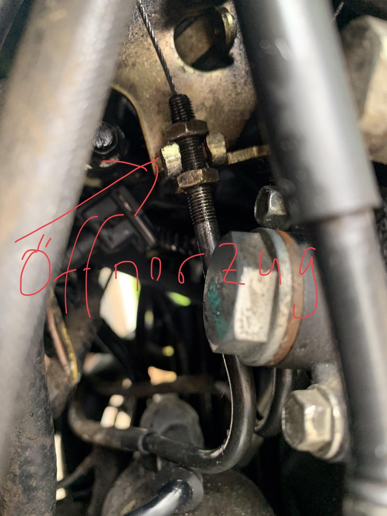

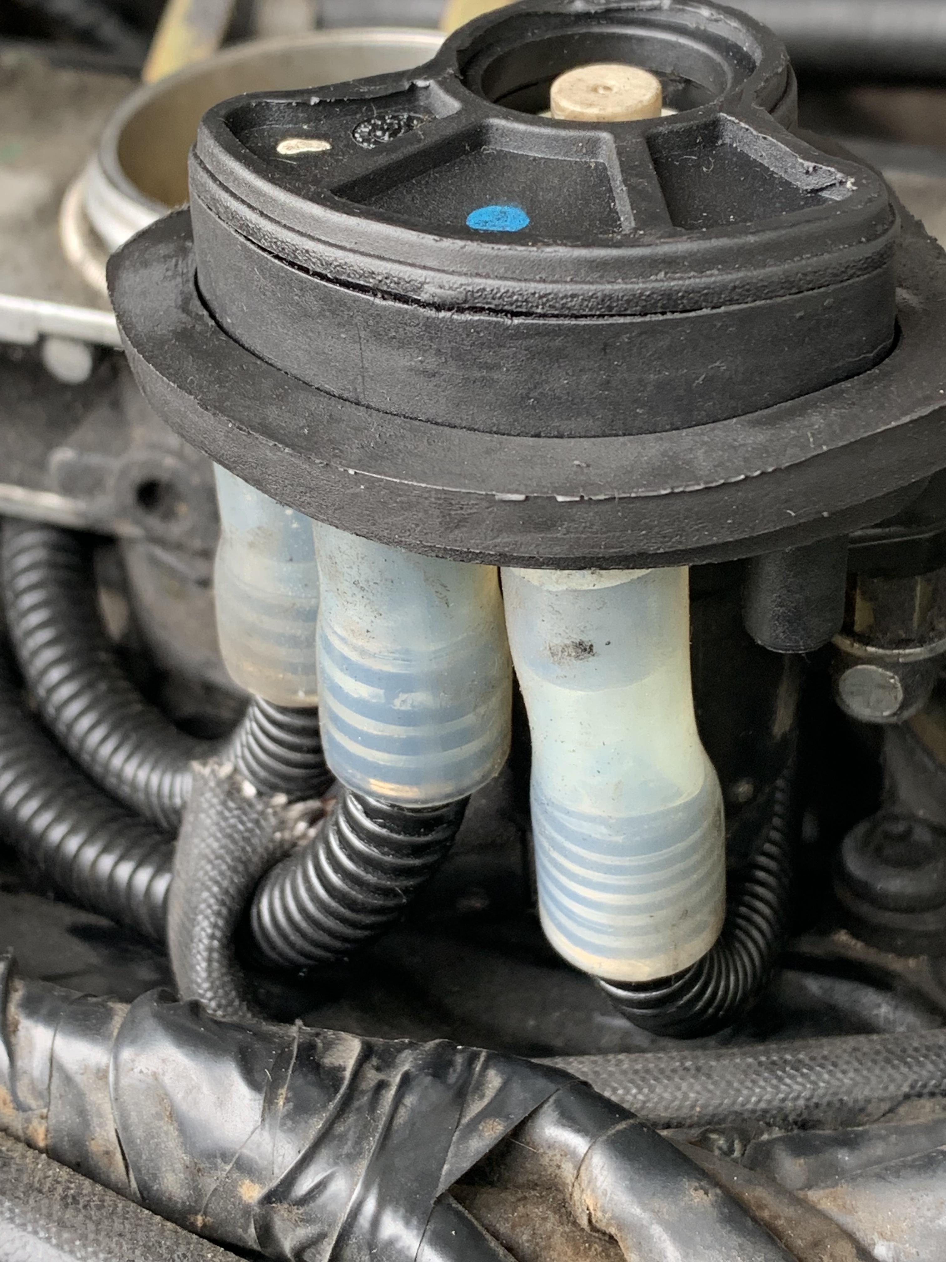

Vielen Dank bisher 👏 ich habe heute alles wieder abgebaut . Am LLRV sind 4 Anschlüsse wie beschrieben . Habe ein Foto davon gemacht . Bei den 4. Anschluss habe ich ein Schlauch aufgesetzt um zu prüfen ob da was offen ist . Aber nix , der scheint wirklich zu zu sein . Ich hatte den Öffner Seilzug nun so eingestellt wie oben beschrieben , mit etwas Spiel . Einstellung ist wirklich schwer zugänglich . Kaltstart war gut , so bei 18-1900 U/min . Der Leerlauf später dann so unterhalb der 1000er , ca 3-500 U/min Mal mehr , mal weniger . Der Gaszug ging auch jetzt nicht in die Ausgangsstellung von allein zurück als der Motor lief . Beim einstellen war alles gut , die Drosselklappen haben sofort beim loslassen des Gasgriffs geschlossen . Die Züge sind aber nirgends verklemmt , wie man eventuell meinen könnte . Ich werde mal bei besserem Wetter eine Rund machen . Derzeit regnet es . 😩🙆🏻♂️

Genau, die Madenschraube auf jeden Fall in Ruhe lassen! LLRV = LeerLaufRegelVentil - und genau das tut es, nur das regelt den Leerlauf. Wenn du dein Standgas durch erhöhen der Zugspannung herstellen konntest hast du, denke ich, am Öffner die Zugspannung erhöht. Da du aber auch gleichzeitig einen Schließer-Zug hast, sind Öffner- & Schließer jetzt zu sehr unter Spannung. Schau dir halt den Gasgriff an. Wenn du am Gasgriff drehst zieht er logischerweise am vorderen -> das ist der Öffner. (Sorry, ich verstehe nicht was du mit "von vorne gesehen links" meinst) Wenn du nur an einem rumgedreht hast, stell den doch einfach wieder zurück? Wenn es wirklich der Öffner sein sollte, wovon ich wie gesagt aus gehe, wirst du beim drehen im Gasgriff merken wenn du wieder Spiel im Zug hast. Stell jetzt erst mal so ein, dass wieder Spiel da ist, dann bekomm dein Standgas in den Griff. Und wenn alles wieder läuft und du fahren kannst taste dich ans minimale Spiel im Öffner ran, das merkst wenn du sanft ohne spiel im Zug Pfenniggas geben kannst. Das mit den Rückschlagventilen ist am Vorgänger-Motorrad, der T509. An deiner 595n kannst die Schläuche vom LLRV einfach komplett durch Silikonunterdruckschläuche ersetzen. Wenn die Maschine vorher lief und jetzt auch läuft und nur das Standgas nicht hält liegt halt die Vermutung nahe, dass das LLRV keine Luft durch lassen kann oder die Schläuche vom LLRV zur Drosselklappenbrücke keine Luft durch lassen. Evtl. einen Schlauch beim verlegen abgeknickt? Oder einen Schlauch auf dem blinden Ausgang des LLRV angeschlossen? (das hat meine ich 4 Stutzen und einer davon ist blind) Hier noch ein paar Grundlagen, so dass du das System besser verstehst: Sollzustand ist so, dass die Drosselklappen im Leerlauf komplett geschlossen sind. Deswegen darfst/musst auch an der Madenschraube mit dem Lack nix ändern: Das ist eine Werkskalibrierung Es gibt kleine Beipassbohrungen zu jeder Drosselklappe um den Übergang im Pfenniggas etwas sanfter zu gestalten, diese Beipässe kann man über Madenschrauben zueinander synchronisieren. Die Beipässe lassen aber insgesamt nicht genug Luft für Standgas durch. Die Luft dafür kommt eben vom LLRV.
