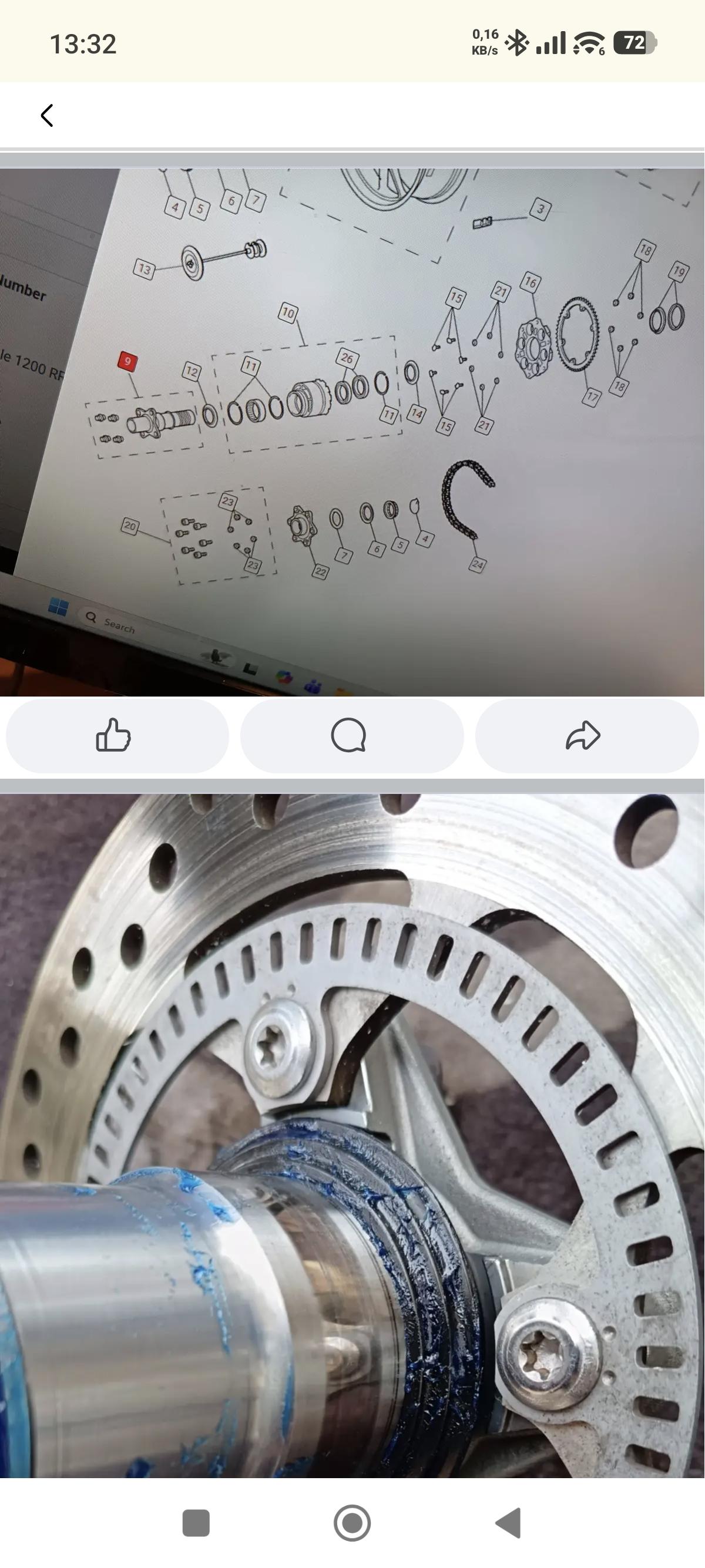

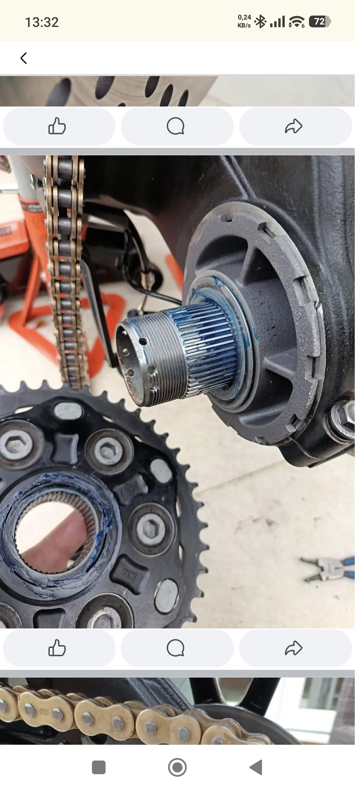

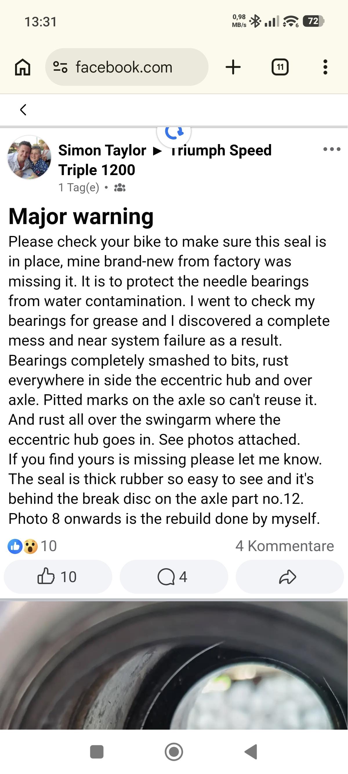

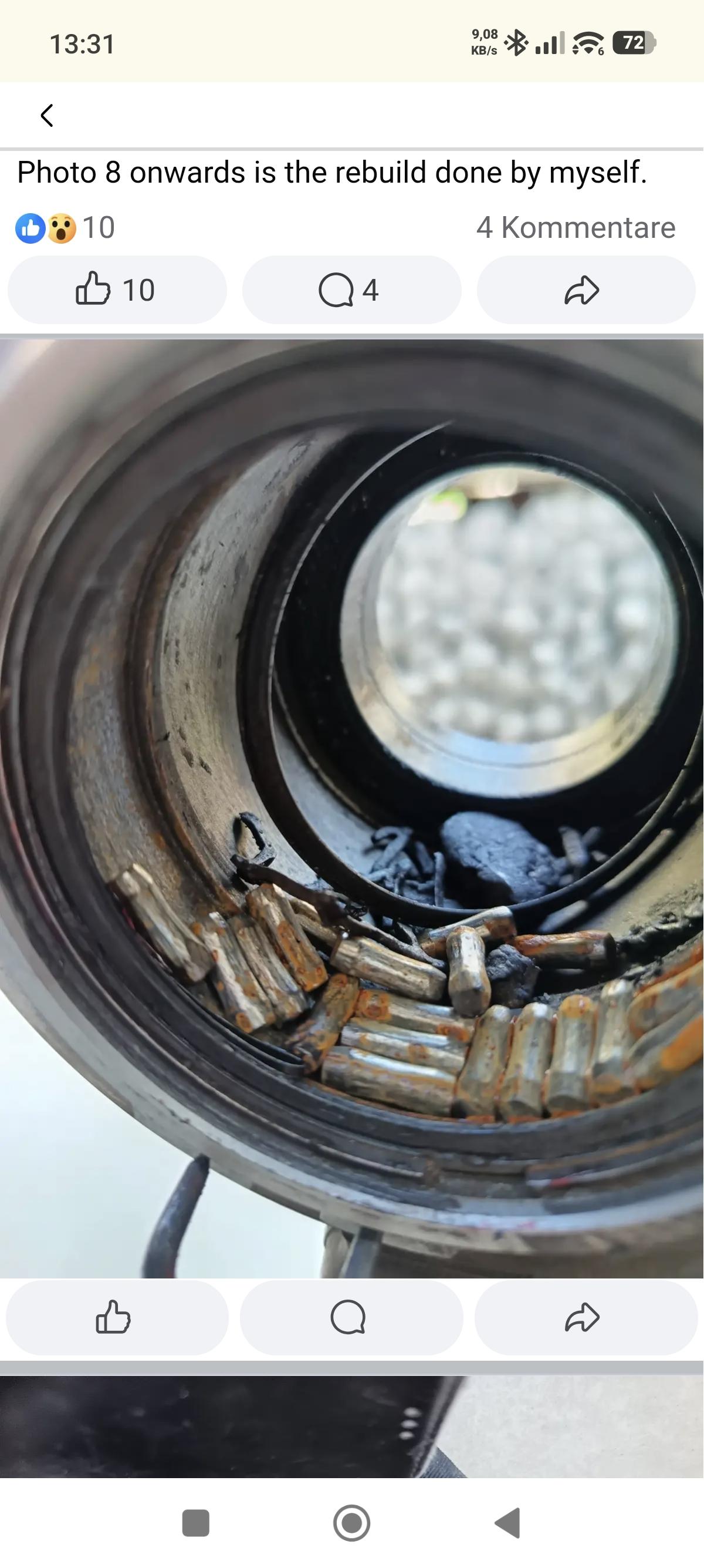

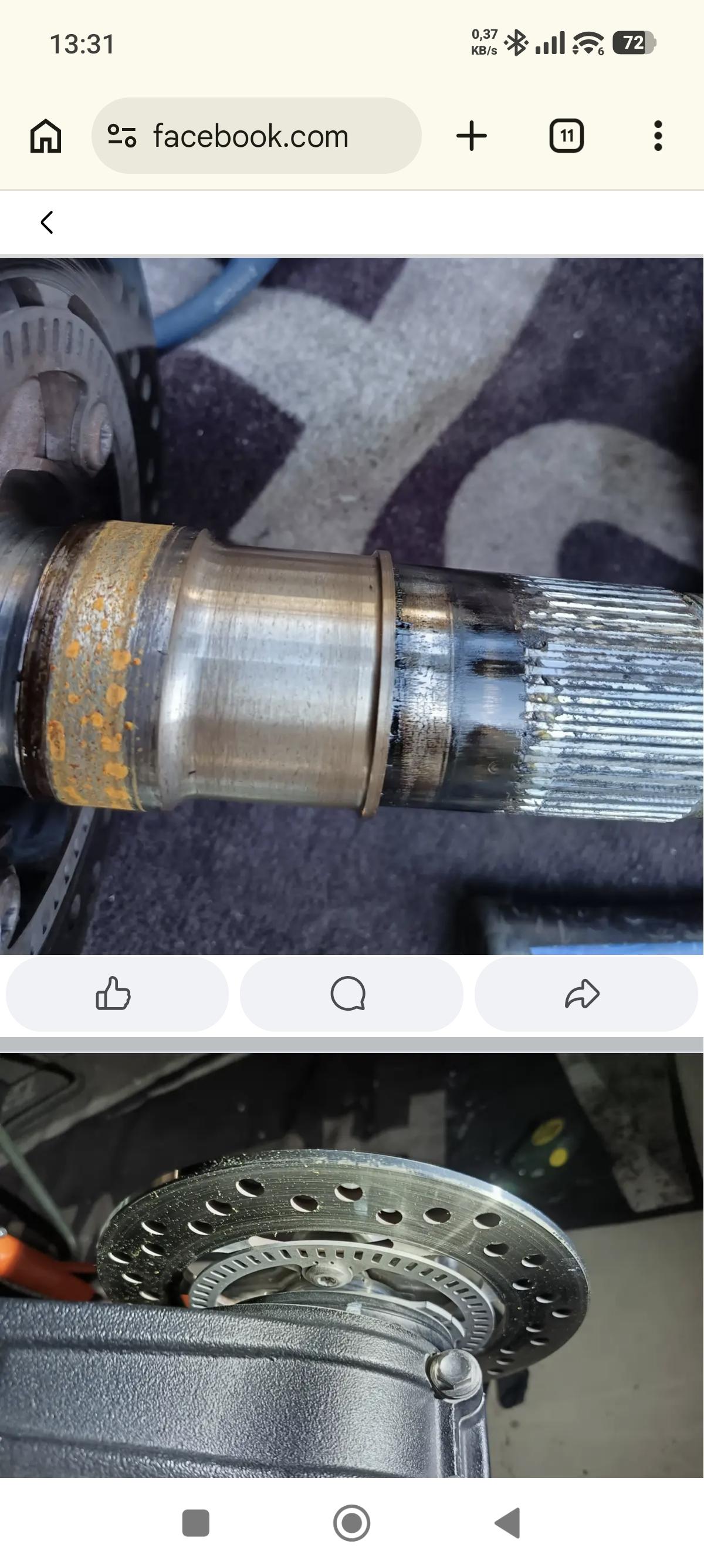

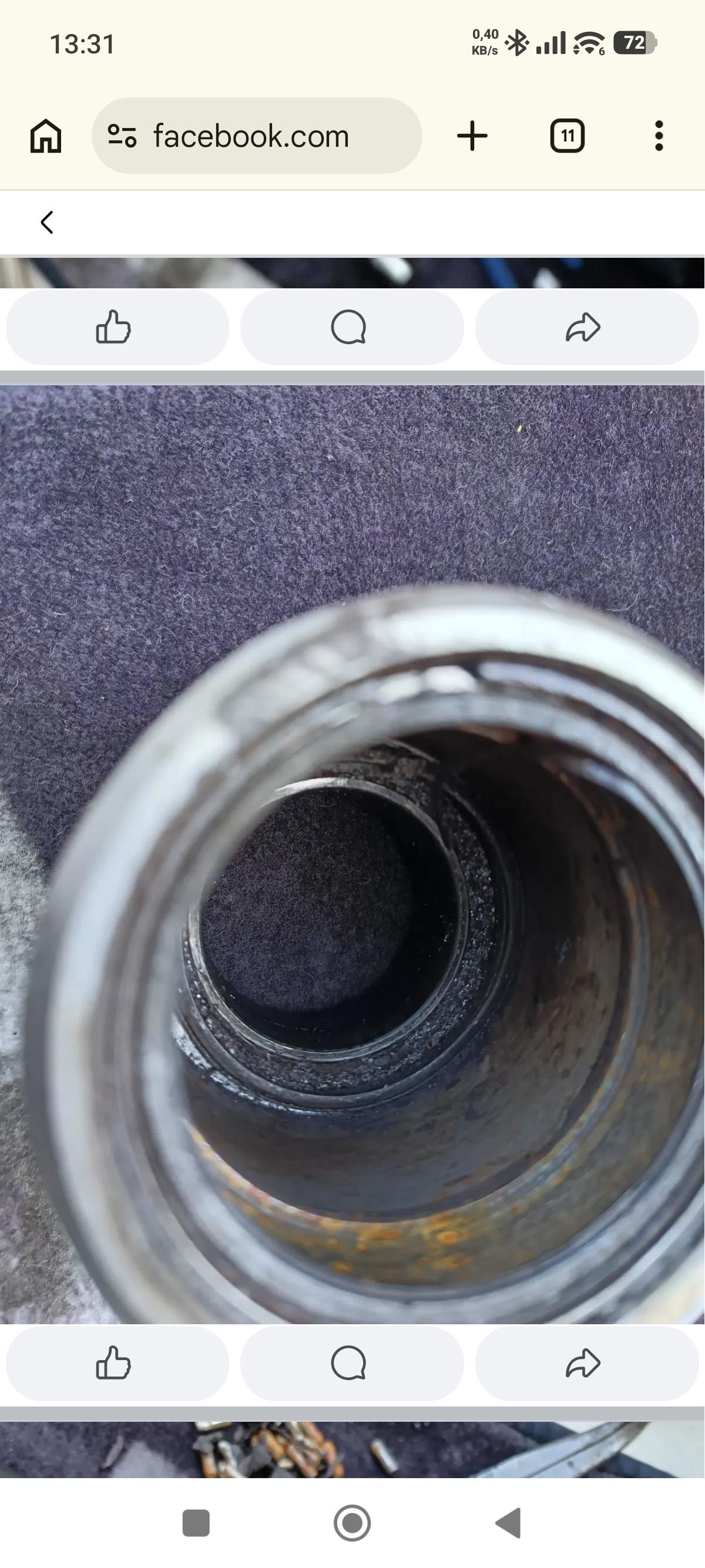

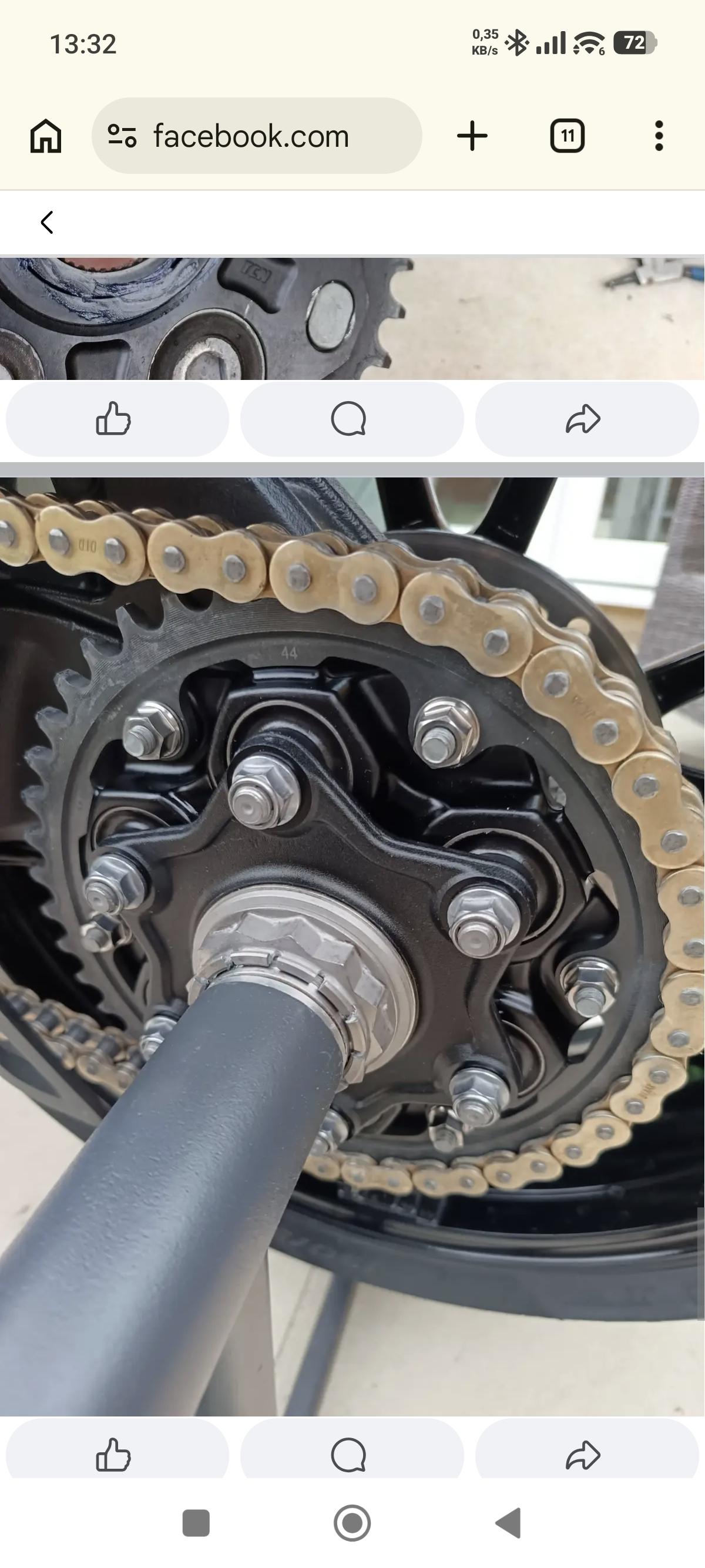

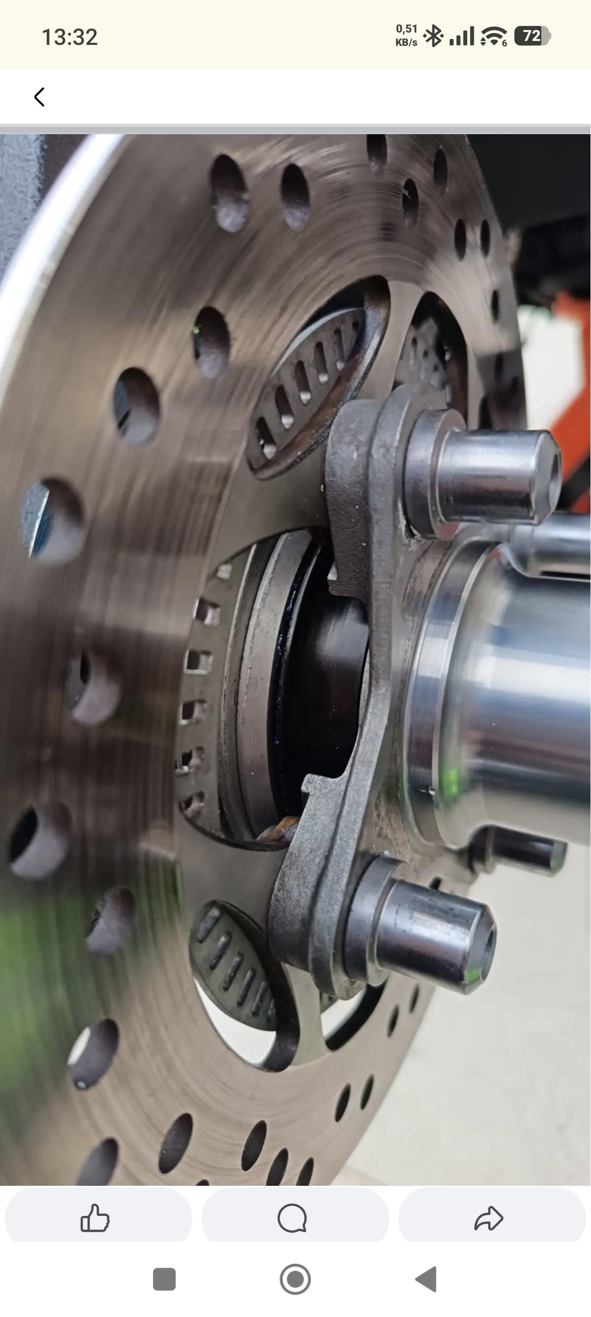

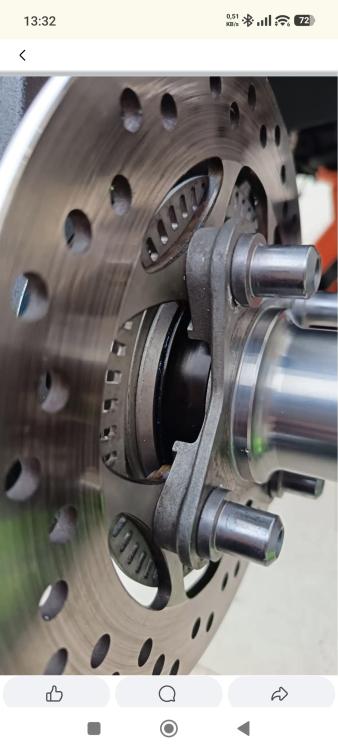

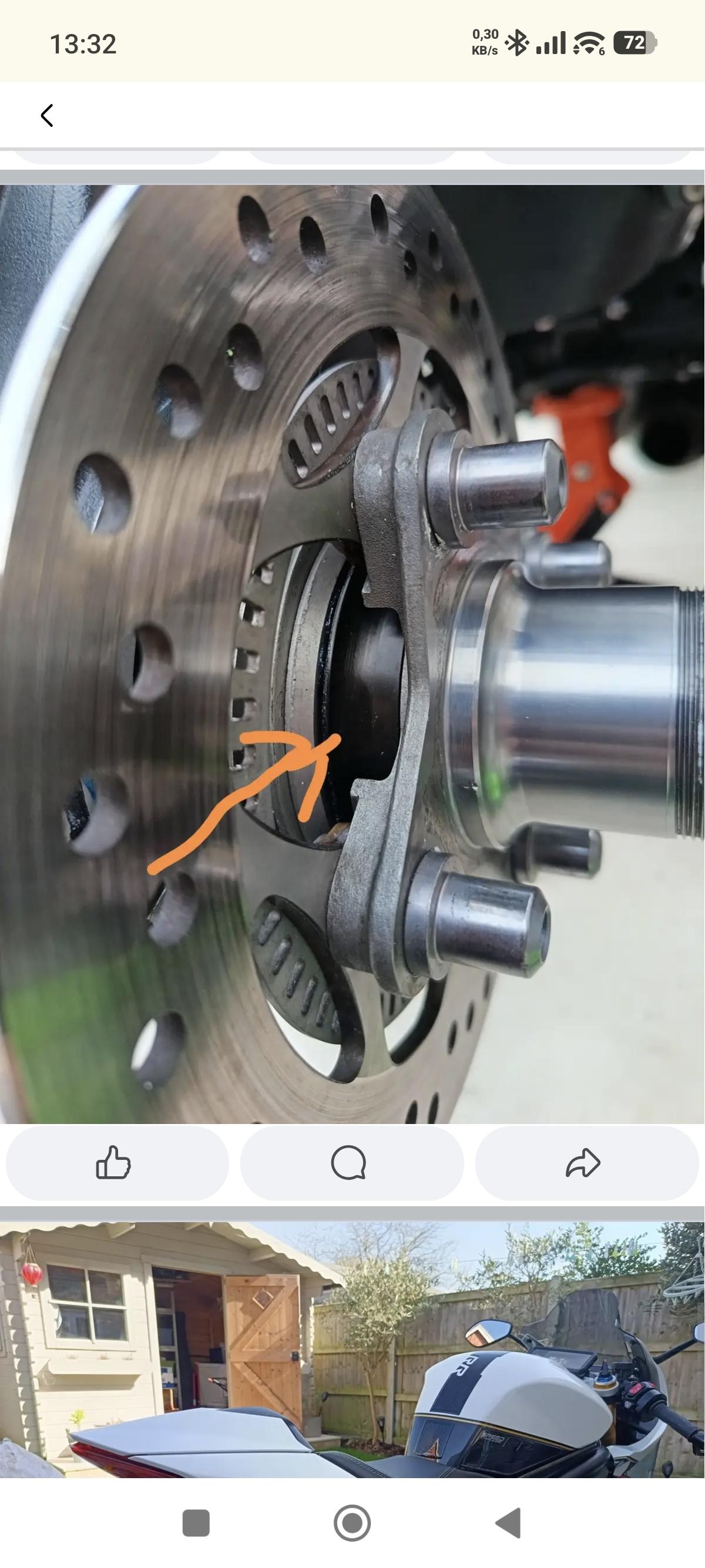

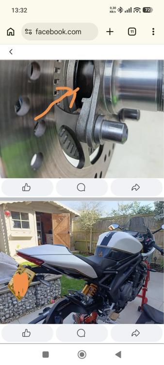

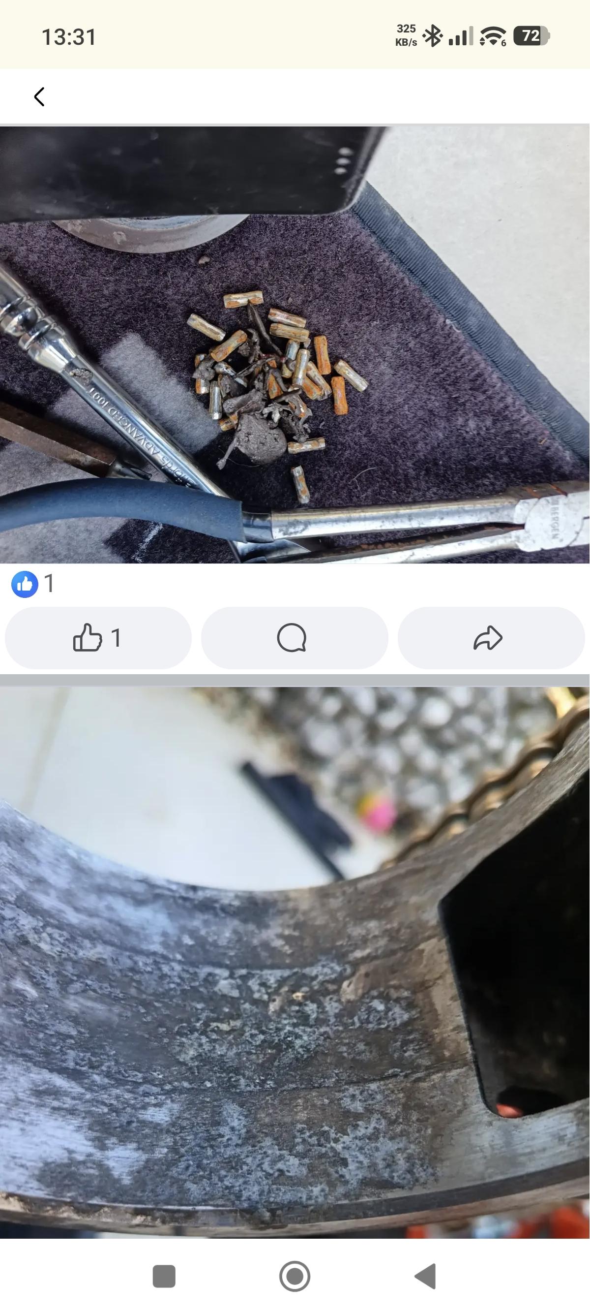

Hallo zusammen, ich habe in einer Facebook Gruppe gelesen, dass es bei ersten Modell einen vergessenen Dichtring an der Hinterachse gibt, sodass Wasser mit Leichtigkeit eindringen kann. Im schlimmsten Fall gab es wohl auch Schäden durch blockierte Hinterräder. Im Anhang die Bilder von dem Post. Ich habe bei mir geschaut und an meiner 2023 1200RR ist an dieser Stelle tatsächlich kein Dichtring. -
