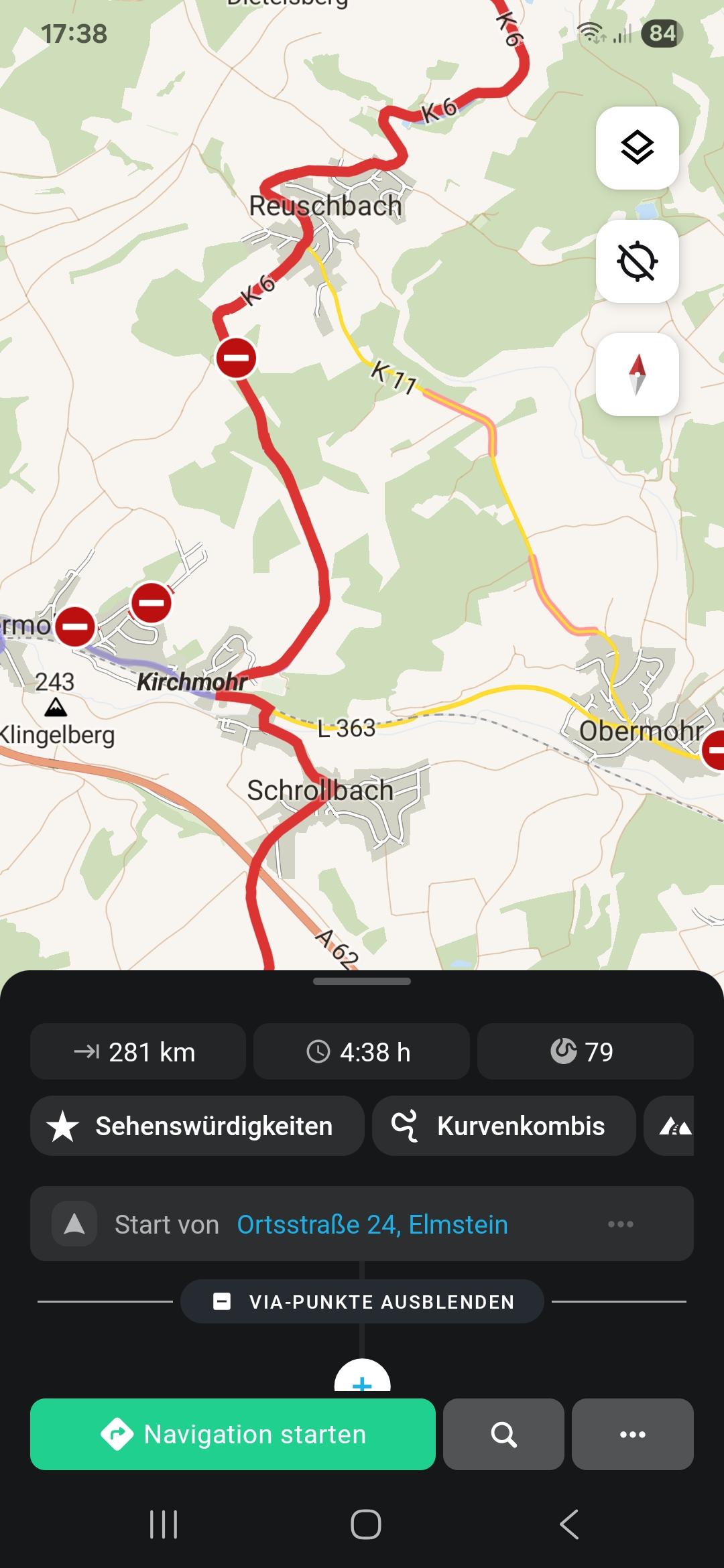

Grinser antwortete auf Frau Starfighter's Thema in Reisen, Treffen und Veranstaltungen
Hallo Chris Da ist eine Straßensperre....die machen eine kleine Brücke....nur zur Info! Gruß Holger Und hier evtl. -
