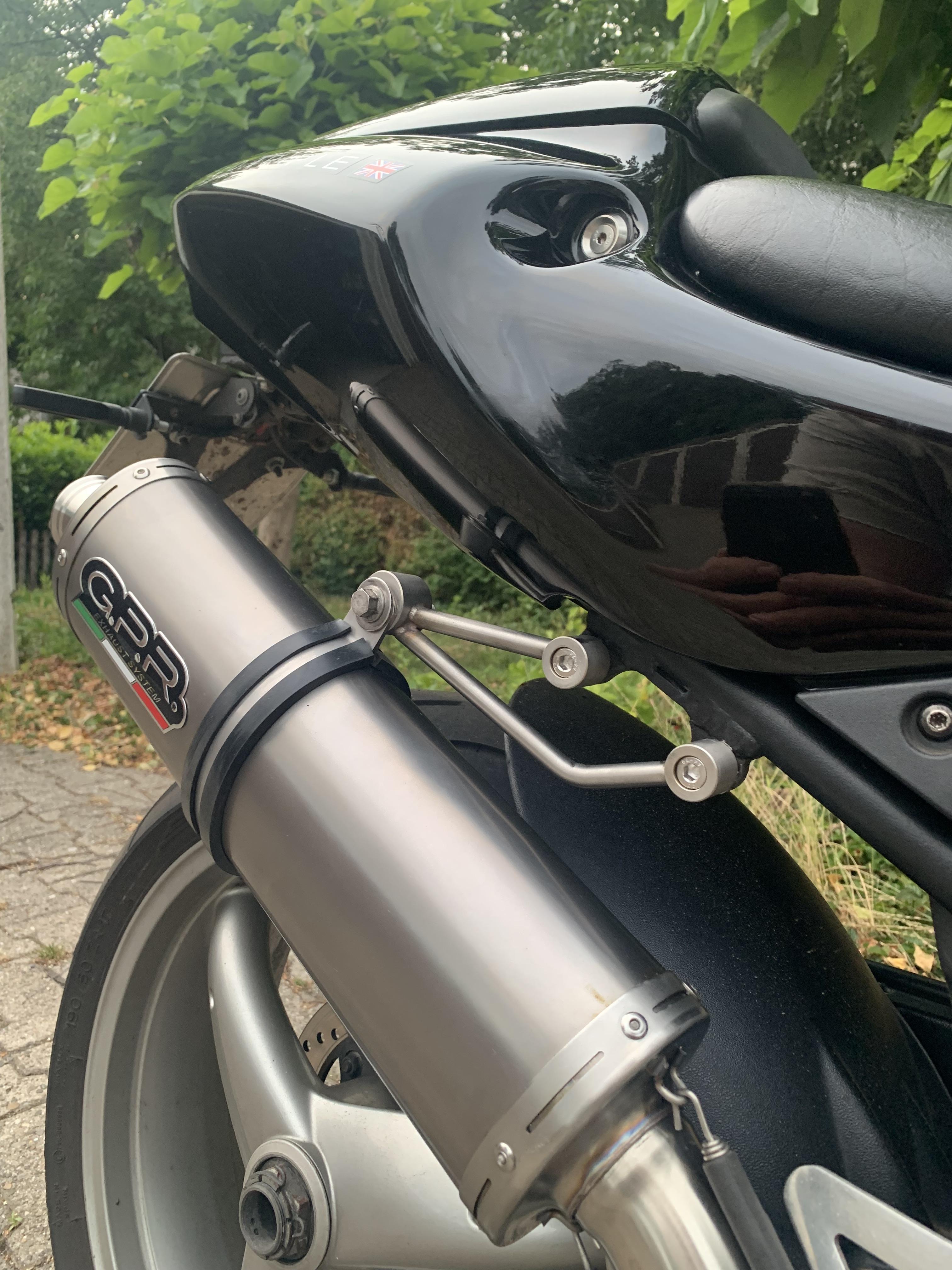

Shick ist sie ja , 👍 versuch mal ein Shark High Up Halter für den Dämpfer zu bekommen . Die Halter von GPR sind leider nicht so elegant . Die Halter von Shark liegen so zwischen 20-50€ . Vor allem wäre der Haltepunkt etwas mehr in der Mitte des Dämpfers . Ich habe auch den GPR drauf , klingt ordentlich ( zivil 😎) , kein Wunder bei 2 DB Killern , für meine Triple N zumindest sind es 2 . Habe aber dennoch Spaß damit . - Heute
