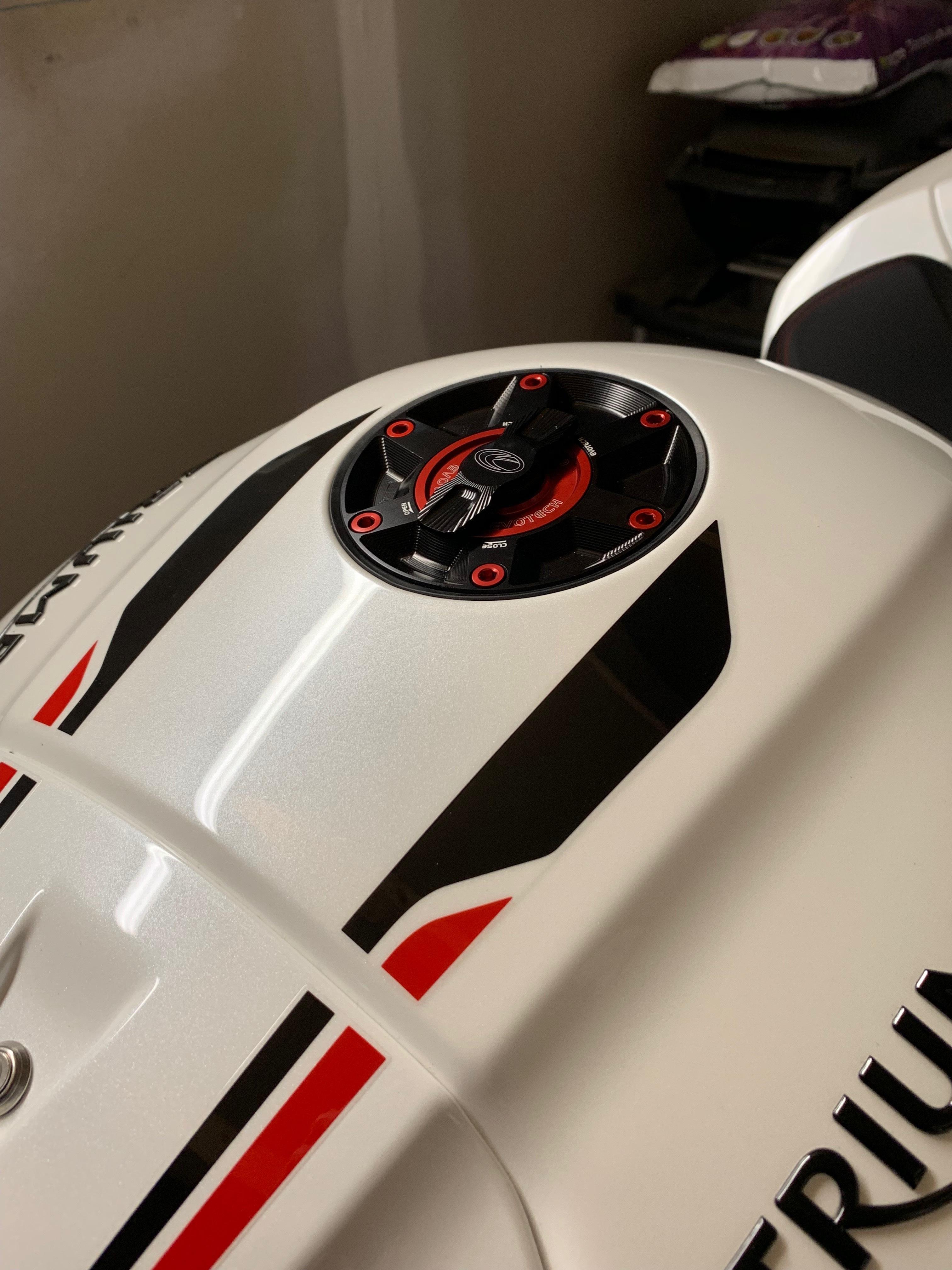

Motorschraubenset: https://www.evotech-rc.de/Produkt/7989-Motor-Schraubensatz-Speed-Triple-RS-18-20/?motorbike=14-376-2019-TRIUMPH-SPEED-TRIPLE-1050-RS-2019 Verkleidungs Schrauben Set: https://www.evotech-rc.de/Produkt/8006-Verkleidung-Schraubensatz-Triumph-Speed-Triple-RS-18-20/?motorbike=14-376-2019-TRIUMPH-SPEED-TRIPLE-1050-RS-2019 Der kurze kennezeichenhalter den ich doch tatsächlich gerade gefunden habe: https://www.evotech-rc.de/Produkt/6047-Kennzeichenhalter-Triumph-Speed-Triple-R-S-RS-16-20/?motorbike=14-376-2019-TRIUMPH-SPEED-TRIPLE-1050-RS-2019 von Evotech ist das ganze, nicht wie von mir behauptet Rizoma. Falls du die Schrauben bestellst und verbaust schick unbedingt ein paar Bilder hier rein. Der Tankdeckel von denen sieht auch richtig super aus. -
